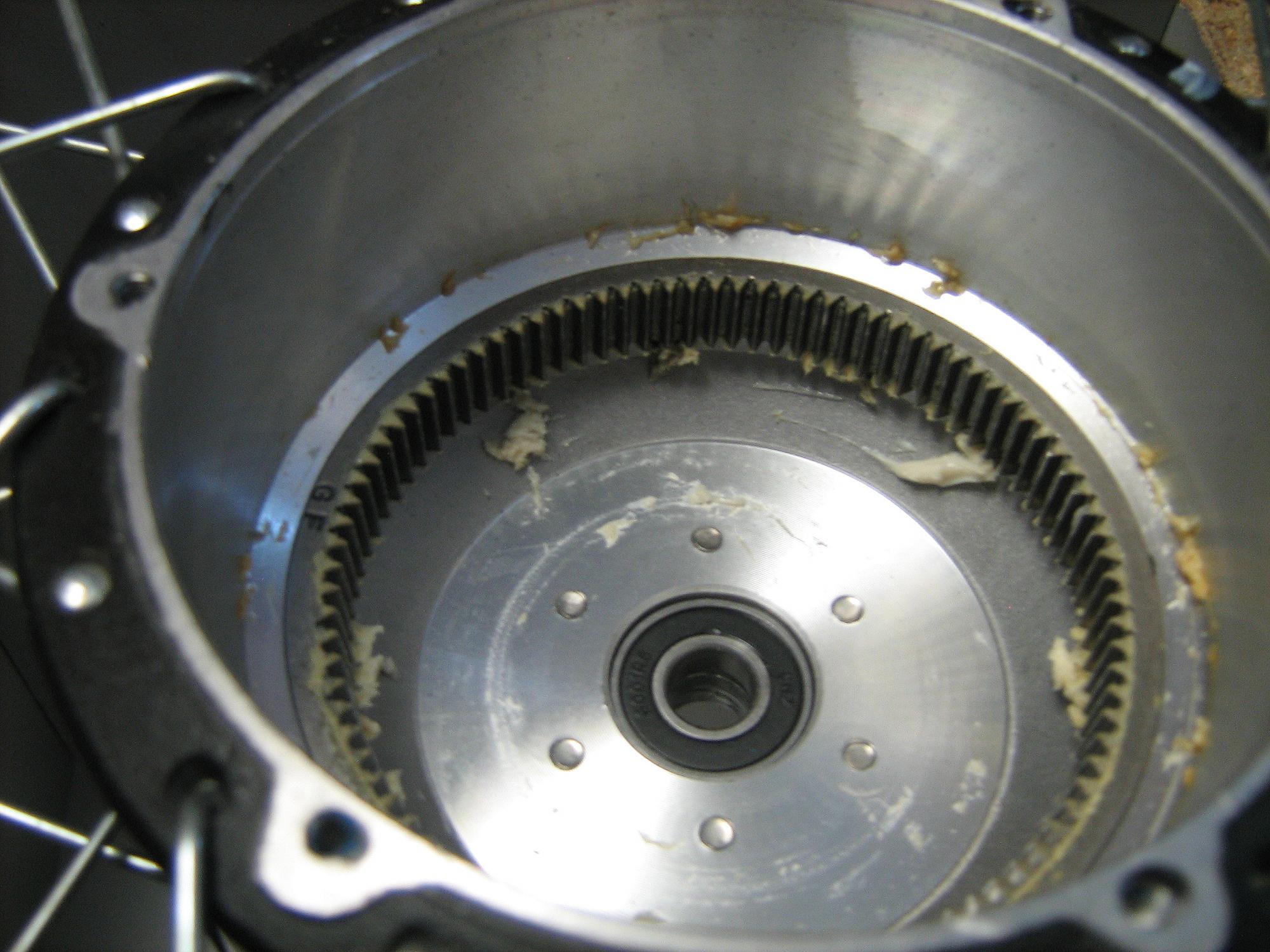

Разобрал мотор. На поверхности криминала не видно. Даже смазка есть. Вы предлагаете вскрывать муфту, рубить заклёпки? Потом же не собрать нормально. Пара фоток.
P.S. у этих фривилов это хроническое или есть надежда?

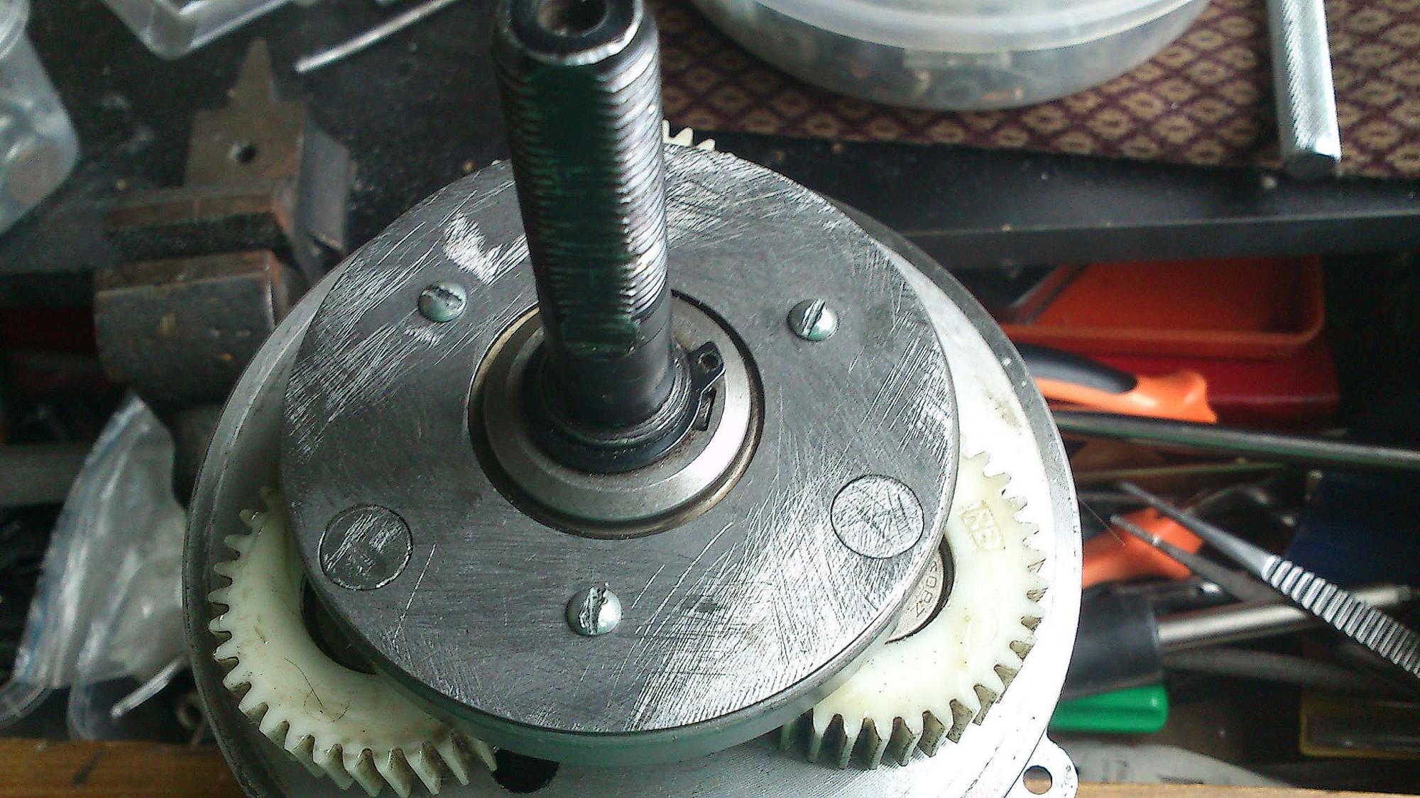

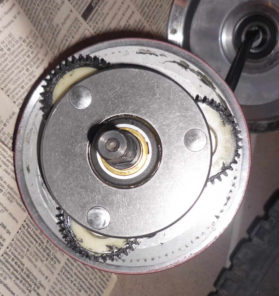

  Можно апильником аккуратно сточить за 10-15 минут, сквозные тонкие шпильки заменить болтами с гайками на М3. Желательно запомнить (заметить) положения крышки и фривила, т.к. оси и шпильки вальцуют не чётко и возможны несимметричные смещения, обратно установить в тоже самое положение!
  Внутри три пружинки, которые от времени и/или нагрева теряют силу нажатия на собачки, пружинки лучше заменить на более сильные, я штатные растянул и установил обратно - хватило ровно на 10 километров.

Я заклёпки сточил минут за пять. Если бы занинимался фитнесом - одолел бы раза в два быстрее. Почитайте мои посты. Их немного, они недавно. Необходимо подтянуть пружинку. Установить отрихтованную крышку на место - это чуть более тысячи способов. Я воспользовался тысячепервым.  Клей "Момент". Всё работает. И в запасе есть ещё бесконечность. Нарезание резьбы в том бесконечном числе.

Оси тоже удерживают, смазать можно чем угодно, там стальные элементы, я смазал циатим'ом
