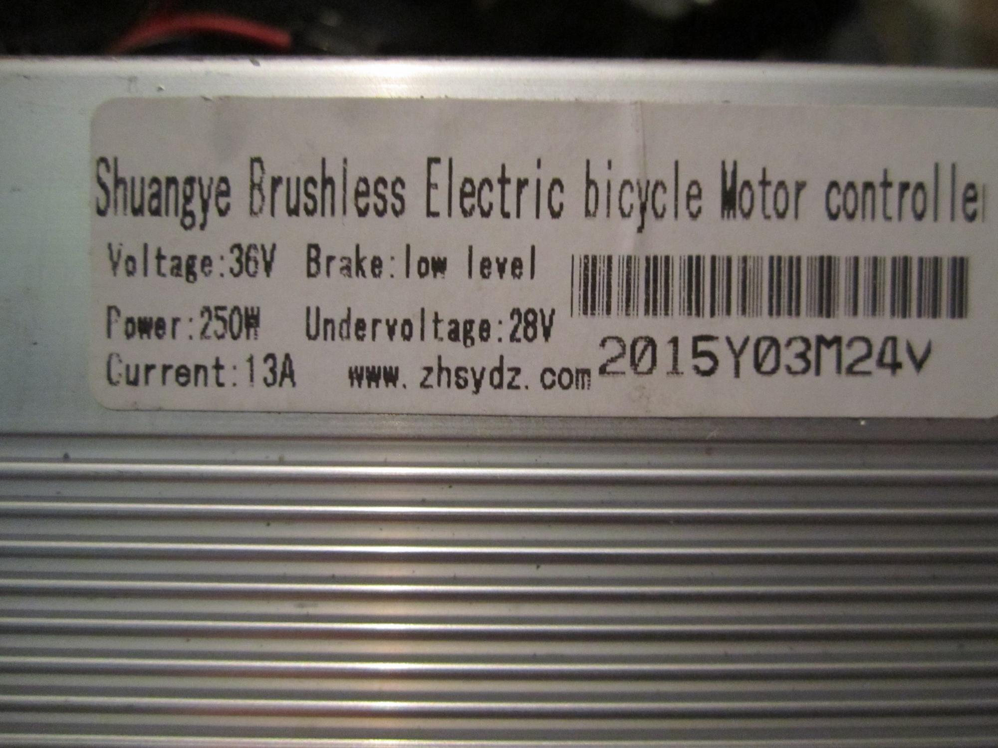

Так,вот старый сфотал ток что
Цитата: Kobold870 от 25 Июль 2015 в 23:53
Приобрел мотор 250w ...Чего то там посчитали и получилось типа 400w,хотя на колесе написано 250w
Если я поставлю контроллер на 36\48v,подойдет ли он?
То, что на колесе написано, это вообще рекламные цифры. Мощность мотора определяется напряжением батареи и током от контроллера. Вес мотора какой? (или диаметр корпуса какой) - по нему проще всего прикинуть мощность, которую мотор будет без поломки переваривать.

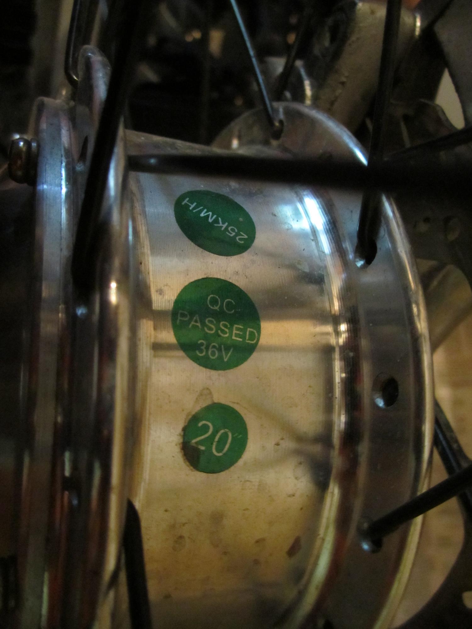

3кг и 140мм - этот и 1квт, похоже, потянет без перегрузки. Какие-нибудь буковки-цифры есть на моторе? Похож на Бафанг БПМ...
Kobold
мотор колесо SY 36V 250W 140 40 43,выбито на колесе.

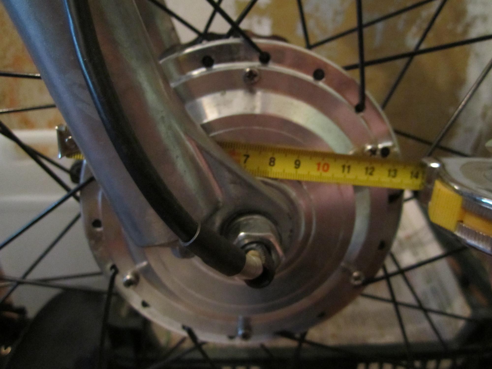

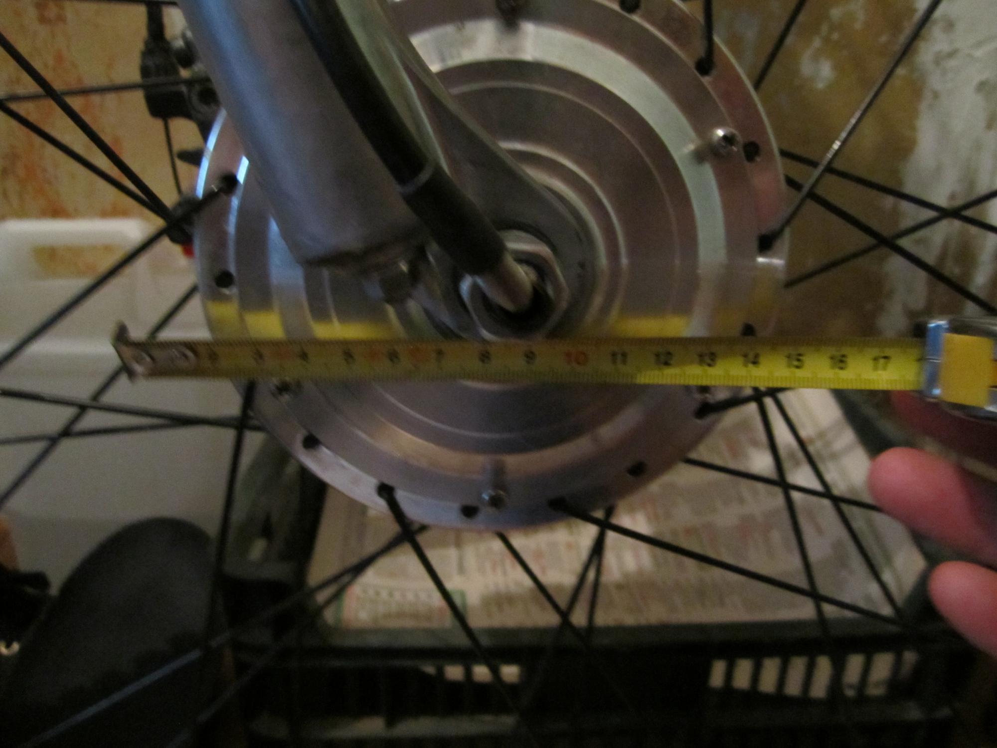

А фото с линеечкой рядом?

написано диаметр на колесе 20,но у меня 26.
У меня 130мм получилось, больше на ку128 по фото похоже, на bpm не похоже.
Значит 750вт нормально перенесёт с ограничением фазного тока.
"Диаметр" - это такая же реклама как и мощность, и косвенно лишь определяет величину rpm мотора.

НИкак не надо попадать: "250вт" - это просто "на заборе написано" и ничего не означает. Мотор потребляет столько мощности, сколько в него заливает батарея через контроллер. Мощность мотора будет = напряжение батареи * ток ограничения контроллера.
