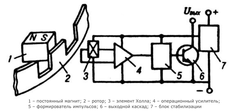

Некоторые думают, что на сигнальном выходе ОТСОЕДИНЕННОГО от контроллера датчика должно появляться и исчезать напряжение при повороте колеса. На самом деле на выходе датчика никогда не возникает напряжения, потому что это не выход, а вход. При повороте колеса он замыкается на черный провод или размыкается.
https://electrotransport.ru/index.php?msg=283066
Меня спутал вот этот пост: https://electrotransport.ru/index.php?msg=364427

Электроник
Цитата: xaoyag от 29 Сен. 2009 в 20:08
Надо проверить подается ли на датчики холла напряжение.
1 Для этого стрелку переключателя тестера ставим в положение 20 на белой шкале. Схема без мотора должна быть собрана и подключена на столе.Красный щуп тестера на красный провод датчиков а черный на черный. Тестер должен показать от4.85 до 5.05 значит питание на датчики поступает.
2 Следующий этап это Проверка работоспособности датчиков холла. Выключаем питание схемы, подключаем колесо и снова включаем. ЗА РУЧКУ ГАЗА НЕ ДЕРГАЕМ. Черный провод тестера( режим тестера не меняем ) подключаем к черному проводу разьема датчиков, а красный тестера к одному из трех цветных проводов. Медленно рукой проворачиваем колесо. Тестер должен показывать от 0 до 5.
Это описание неправильное.
1. Контроллер, когда он отсоединен от колеса, нужно проверять не только на наличие +5 вольт на красном проводе, но и на наличие +5 вольт на всех остальных сигнальных (кроме черного).
2. Что за "положение 20 на белой шкале" - одному богу известно. У всех тестеры разные.
3. "Выключаем питание схемы" - какой схемы?
4. Здесь приведена проверка датчиков холла при подключенном контроллере, тогда будет выдавать +5 или 0 вольт на сигнальных проводах. Если же отсоединить от контроллера и запитать батарейкой, то на сигнальных по отношению к черному не будет напряжения никогда. В этом случае надо проверять напряжение между плюсовым и сигнальным.

av404
Всё правильно, кроме
Цитата: Электроник от 16 Авг. 2015 в 23:46
...потому что это не выход, а вход.
Ток то, конечно, входной, но давайте не менять устоявшиеся термины - выход с открытым коллектором. Выход потому что на нём появляется выходной сигнал.
Электроник
#5199
Если выходным сигналом считать сигнал с контроллера. На самом по себе этом выходе холла сигнала нет.

+[user]av404[/user]  Это нормальный токовый выход, только и всего. Надо уметь мерить сигнал на нём или мерить на последовательном резисторе от питания.
