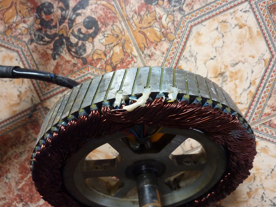

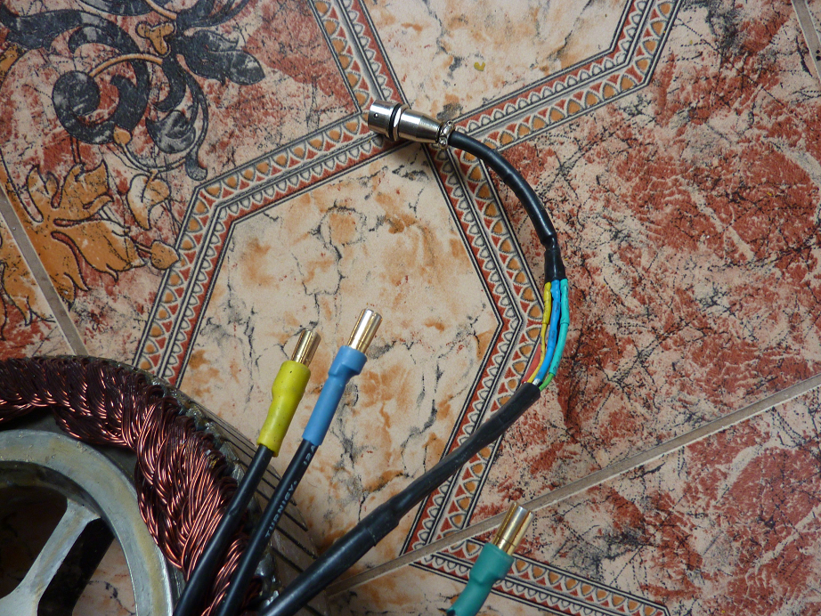

Сегодня после двух сезонов простоя решил запустить свой двигатель кристалайт 5303 с келли-контроллером KBL-12151. Он позволяет работать с напряжением от 24 до 120 вольт. Подключил батарею 48В, настроил ограничения тока. Включил, и не идет. Колесо крутится медленно, и тарахтит, вот так: трррррррр, можно рукой остановить. Все соединения остались теми же самыми, что и были, все промаркировано по цвету, раньше крутилось мощно и тихо, только свист стоял, с места стартовало так, что руль из рук вырывало.
Попробовал программировать разные опции. С 120 градусов на 60 (вообще перестало крутиться). Режим газа с управлением напряжением на токовое управление - тогда закрутилось мощно, в 2 раза быстрее, но с тем же тарахтением, трррррр. Вернул как было, опять скорость упала, и крутится слабо, что можно рукой остановить.
В чем же дело? Могло ли повлиять то, что я колесо помыл и туда попала вода?
Раньше ездил на 50, 60, 80 вольтах, ну и что. Первые разы ездил вообще на свинце 36 вольт, и ехало лучше, чем сейчас крутится.

Я уже попробовал 9 вариантов соединений фаз, "лучше всех" работает то, что есть.

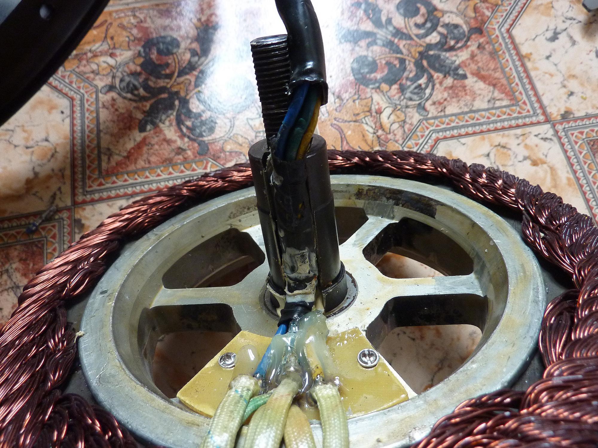

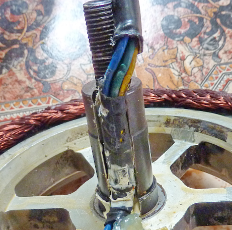

Думаю, смысла нет менять коммутацию или играться с опциями.
Надо тупо проверять исправность ДХ.
Даже если они работают в тестах, надо сильно шевелить кабель, искать место пропадания контакта.
99% - это пыльник в оси.
Он протирает провода до жил, потом КЗ и ДХ дохнут мгновенно.  :pardon:

Уже разобрал.
А как протестировать холлы?

[user]Электроник[/user], Старайтесь не цитировать предыдущее сообщение, если новых ответов в теме -  нет.
Не злоупотребляйте избыточным цитированием. Есть же кнопка - ОТВЕТ!
Касательно фото. Фотографии загружаются, чтобы не просто полюбоваться железками, а рассмотреть детали.
Зачем вы их ужимаете по разрешению?  Всегда грузите не менее 3 МП, форум сам обрежет, насколько нужно.
Вот увеличил и осветлил тени.
Вижу заусенец на зеленом.
Касательно проверки ДХ, ...для этого разборка МК необязательна.
Методика проверки - это хит данного форума и этой темы, в частности.
Обсуждается почти на каждой стр.

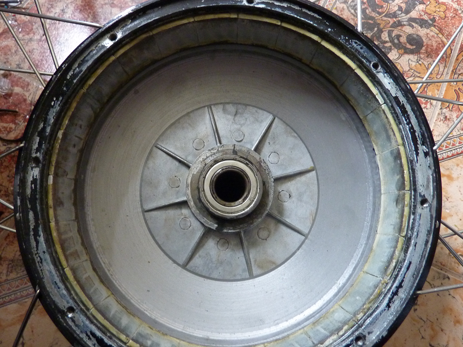

Дело, видимо, все же, в колесе. Потому что подключил другое колесо - киловаттник, и вот как оно работает с Келли-контроллером:
https://youtu.be/-Zodd-NLhdY
Обращает на себя внимание некая странность - на низких оборотах слышен рокот, мне показалось, довольно громкий по сравнению с тем же Max-ом, а когда бросаешь газ полностью и потом чуть-чуть добавляешь, то мотор "ловит" ручку газа - сбрасывает скорость и крутится в соответствии с углом поворота ручки газа. Не помню, всегда ли Келли-контроллер так себя вел.
У всех последних наборов с другими контроллерами наблюдал следующее: если скорость колеса больше, чем угол поворота ручки газа, то колесо просто не реагирует на газ, а когда газ сравнивается с оборотами, то начинает ускорять колесо. Но не тормозит!
Ваши мнения?
Еще, второй вопрос, касательно сравнения колес, этого 1кВт и кристалайта 3кВт.
Здесь когда рукой крутишь колесо, ничего не препятствует, оно крутится достаточно свободно и плавно, хотя и не как редукторное, конечно.
А в кристалайте ощутимое сопротивление, в несколько раз сильнее, причем дискретное, как бы: тык-тык-тык. Свободного хода нет вообще, разве что пол-оборота. Связано ли это с неисправностью кристалайта, или он всегда такой?
