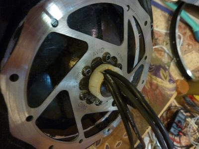

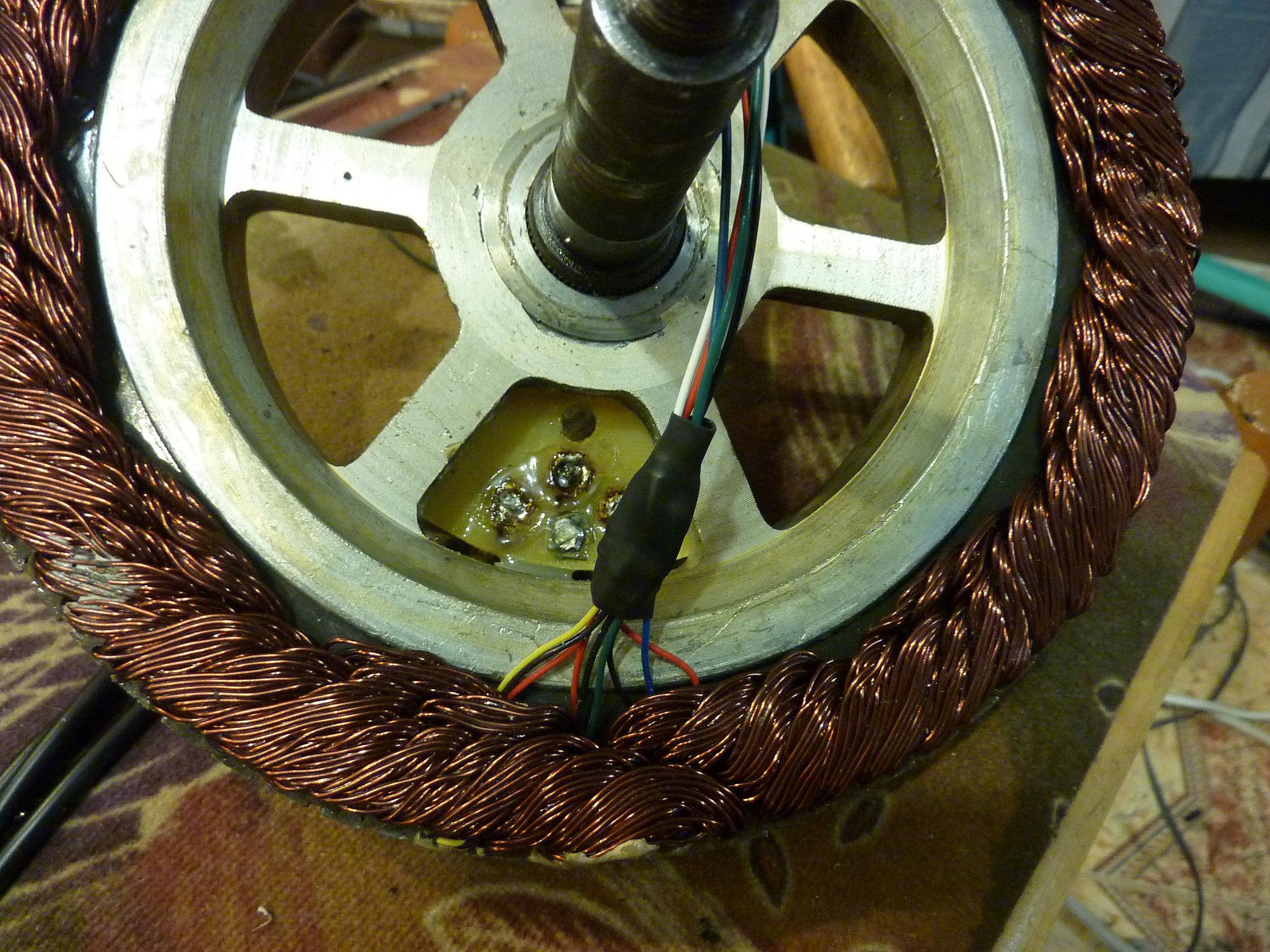

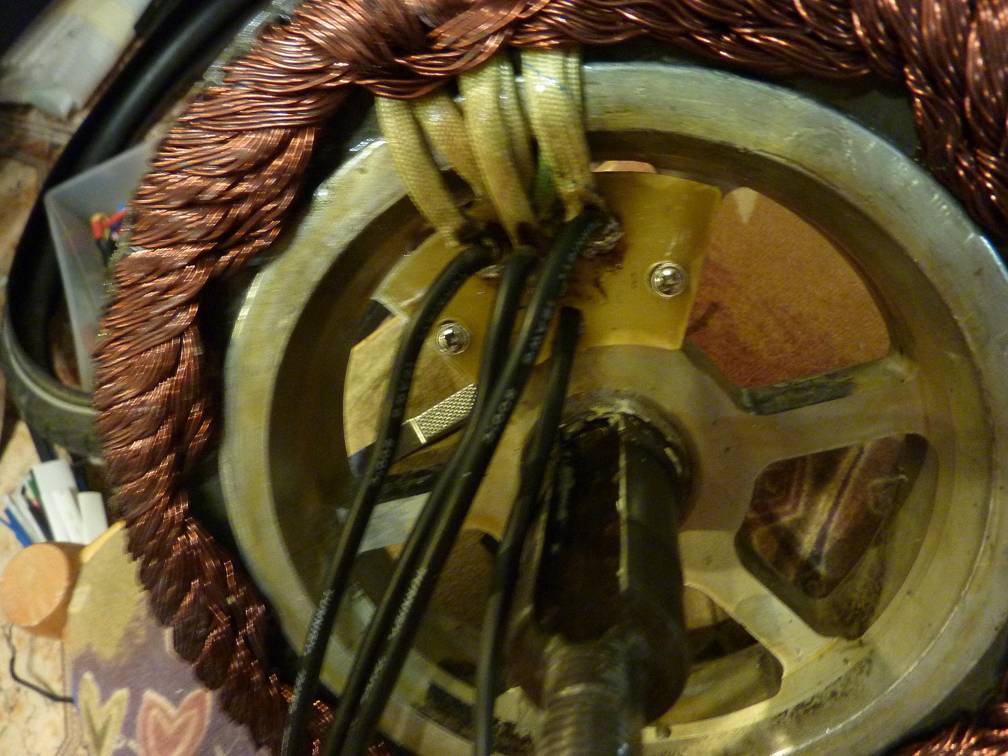

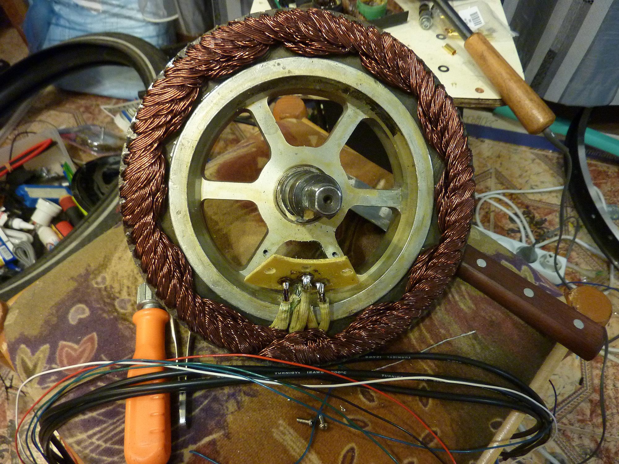

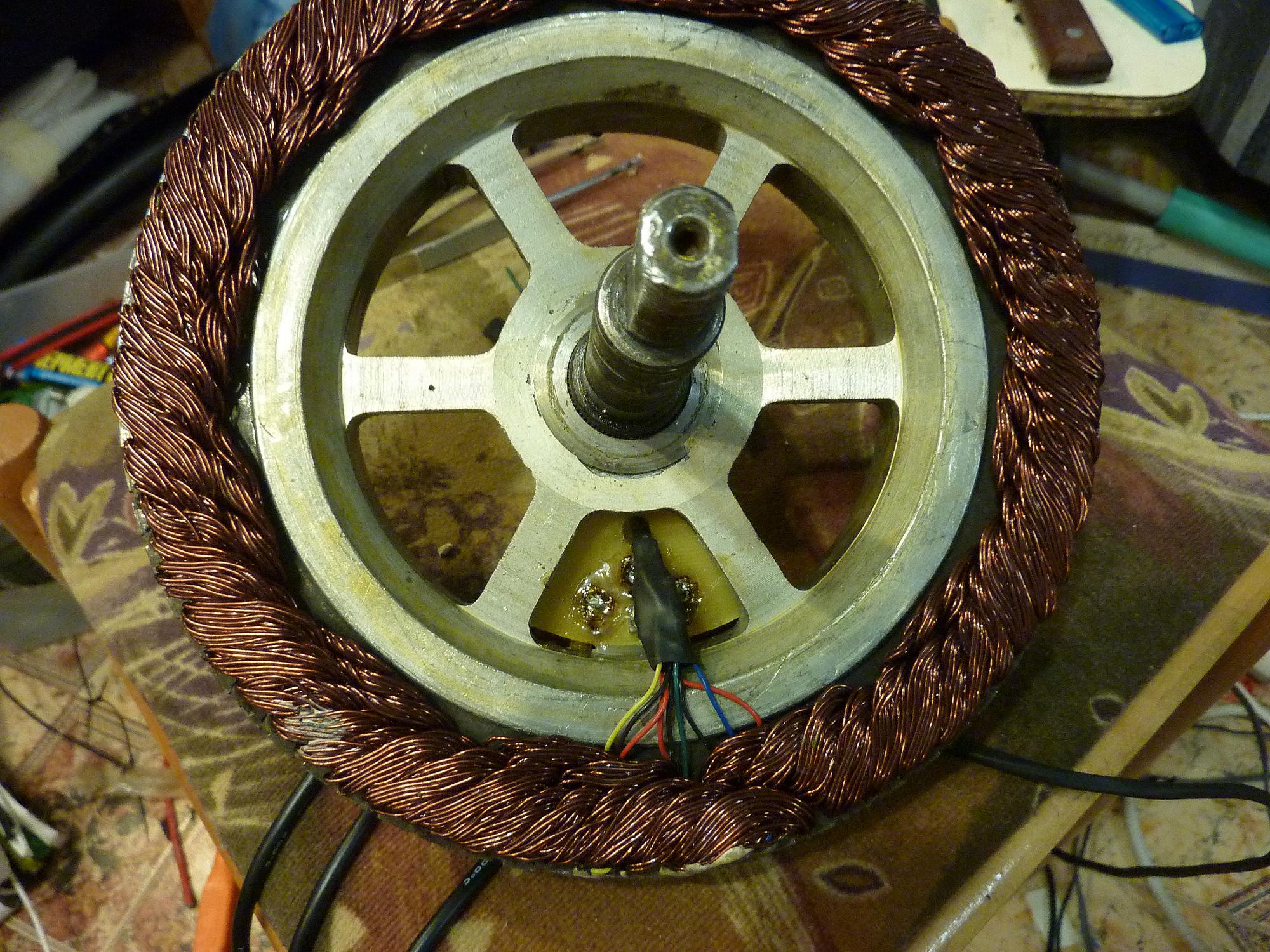

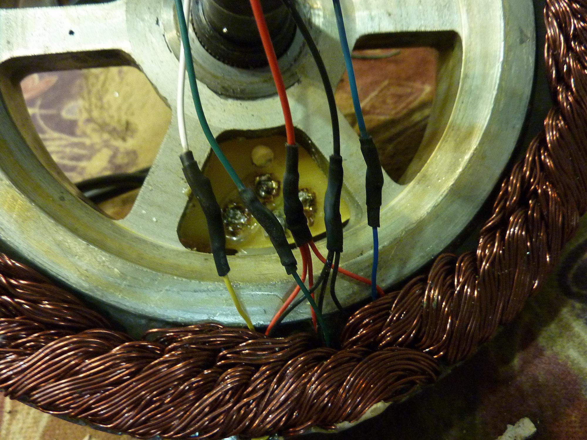

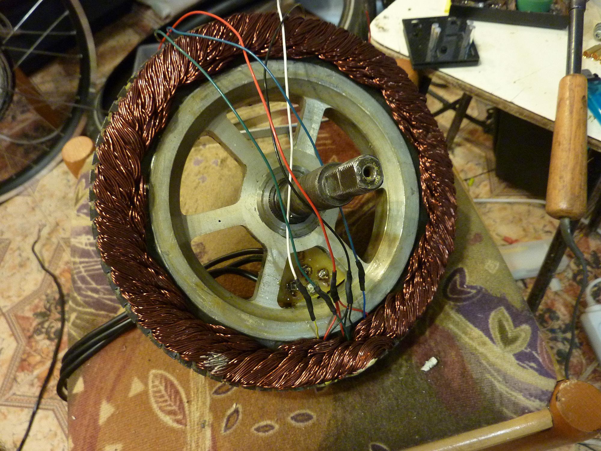

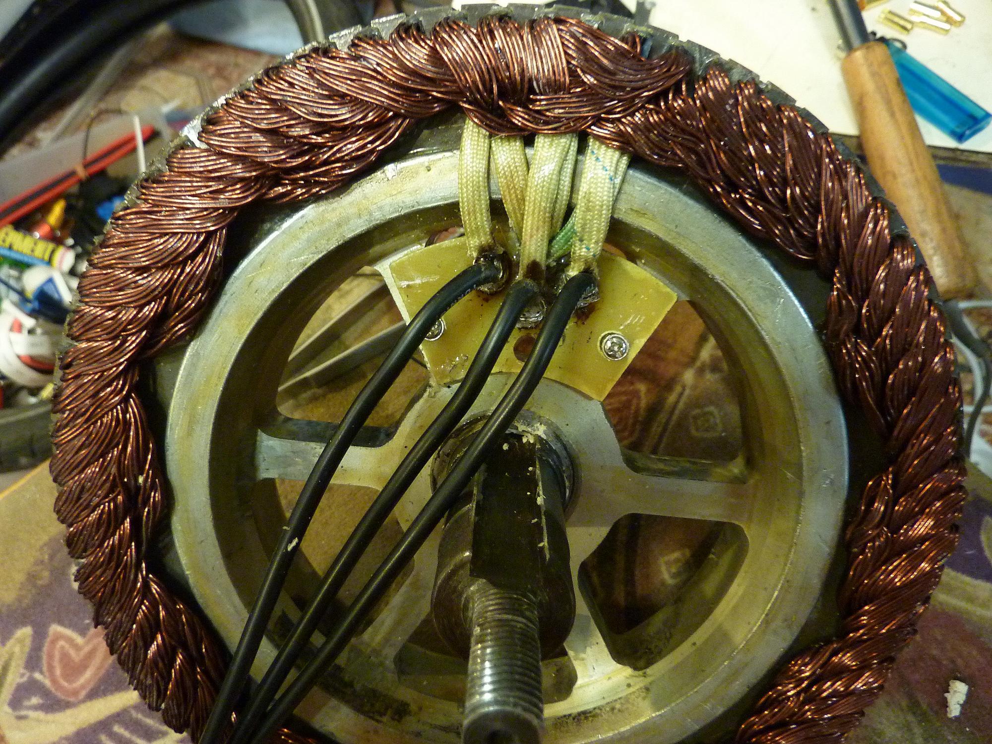

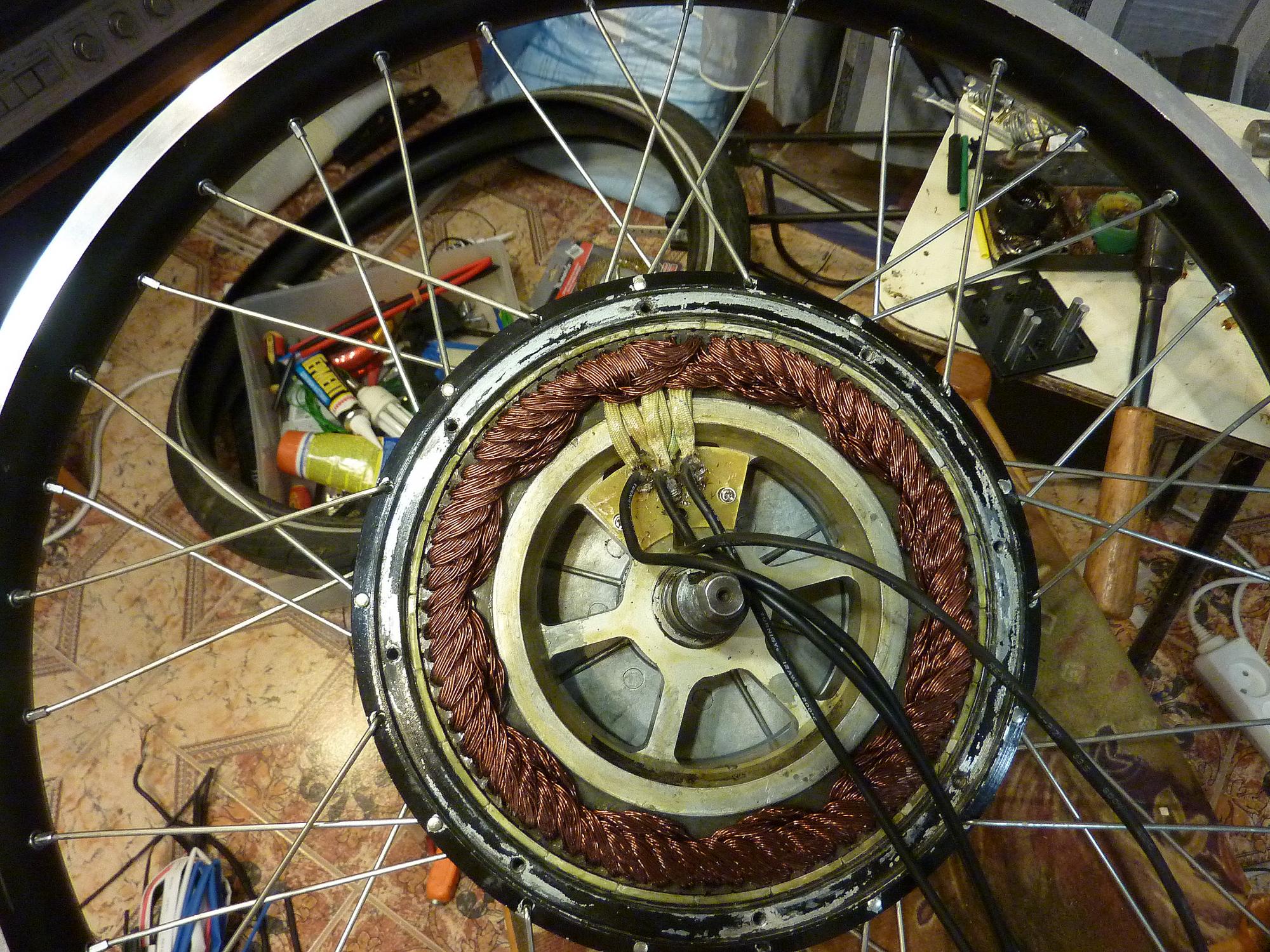

Ну вот, отремонтировал свой 3-х витковый 3кВт-ный Crystalyte!
Слава Богу, датчики целые, видимо где-то износился провод, ведующий к датчикам холла. Заменил все провода от датчиков холла и фазные провода на 12AWG.
Надо будет еще термоклеем все залить.  :-)
Как говорится, большому кораблю - большое плавание. Разве это сравнимо с киловаттником? И это от 48 вольт!
Что интересно - балансировка идеальная получилась, на высоких оборотах перья вилки не шелохнутся.
Эффект торможения ручкой газа исчез. Видимо, здесь противо-ЭДС не такая большая, как на 4-х витковом, и эффект гашения скорости практически незаметен. Рычания на низких оборотах тоже нет.
https://youtu.be/FqTwBzd6Pkw

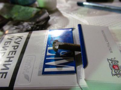

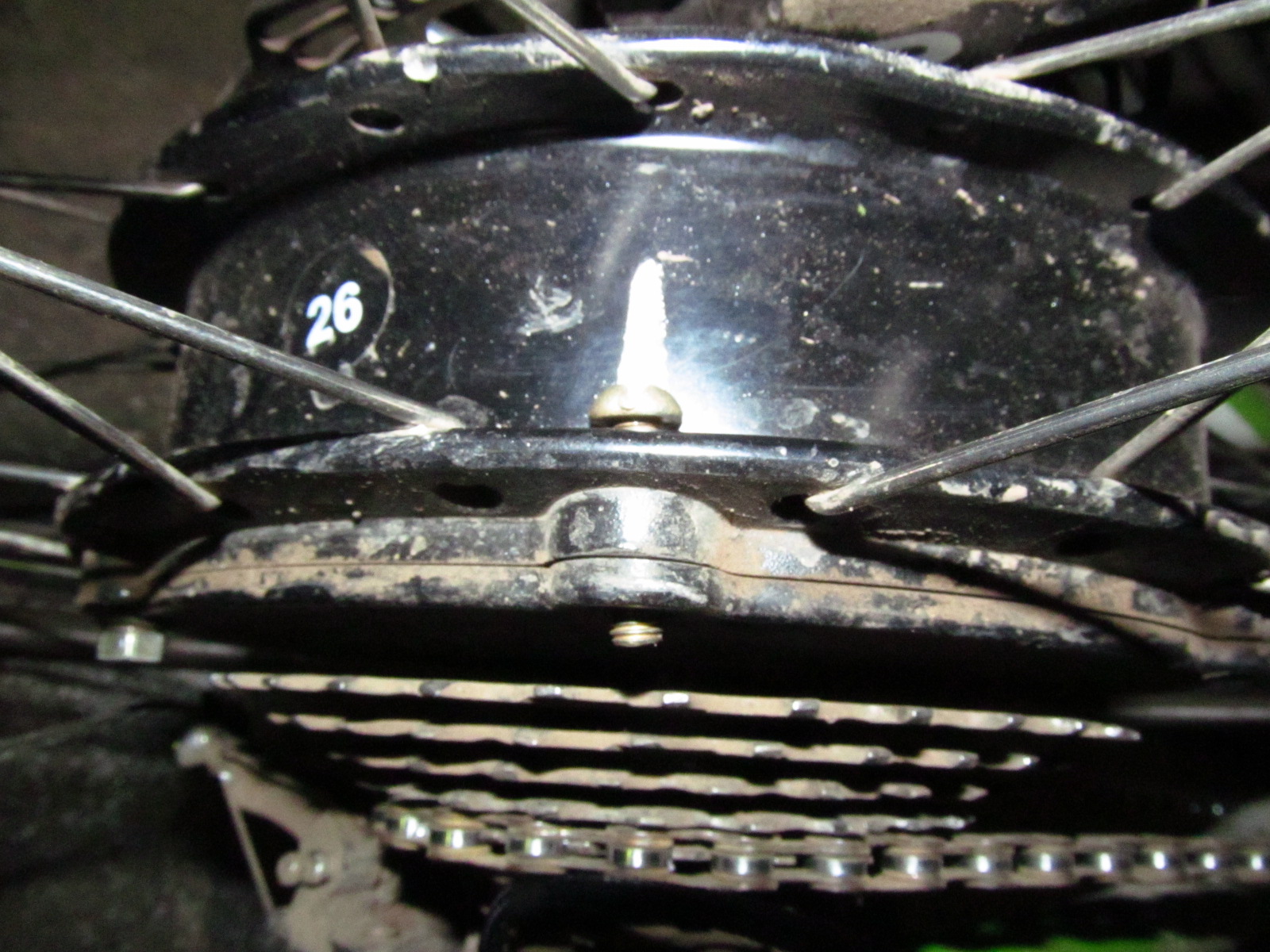

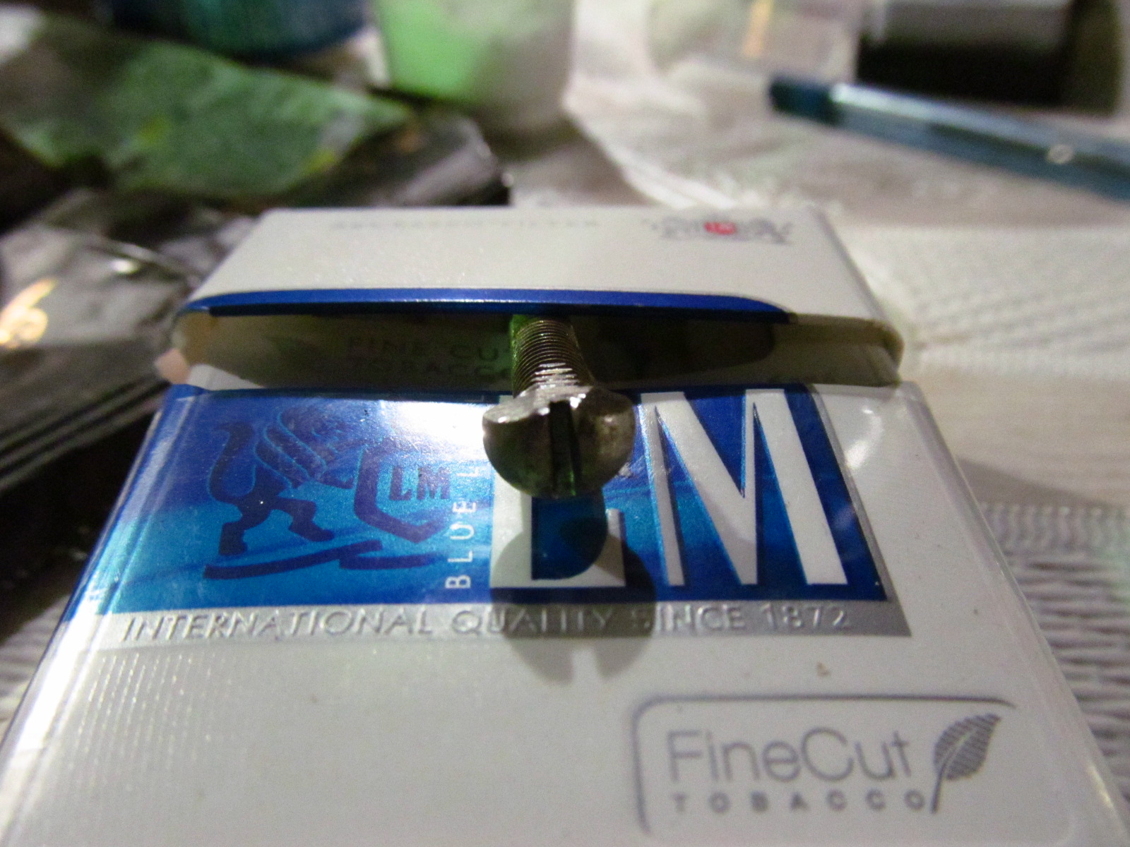

Ремонт "отваливающейся крышки" в которой подшипник. стояли болты м4 и выскачили вместе с резьбой.
Просверлил 5мм сверлом и поставил м5.

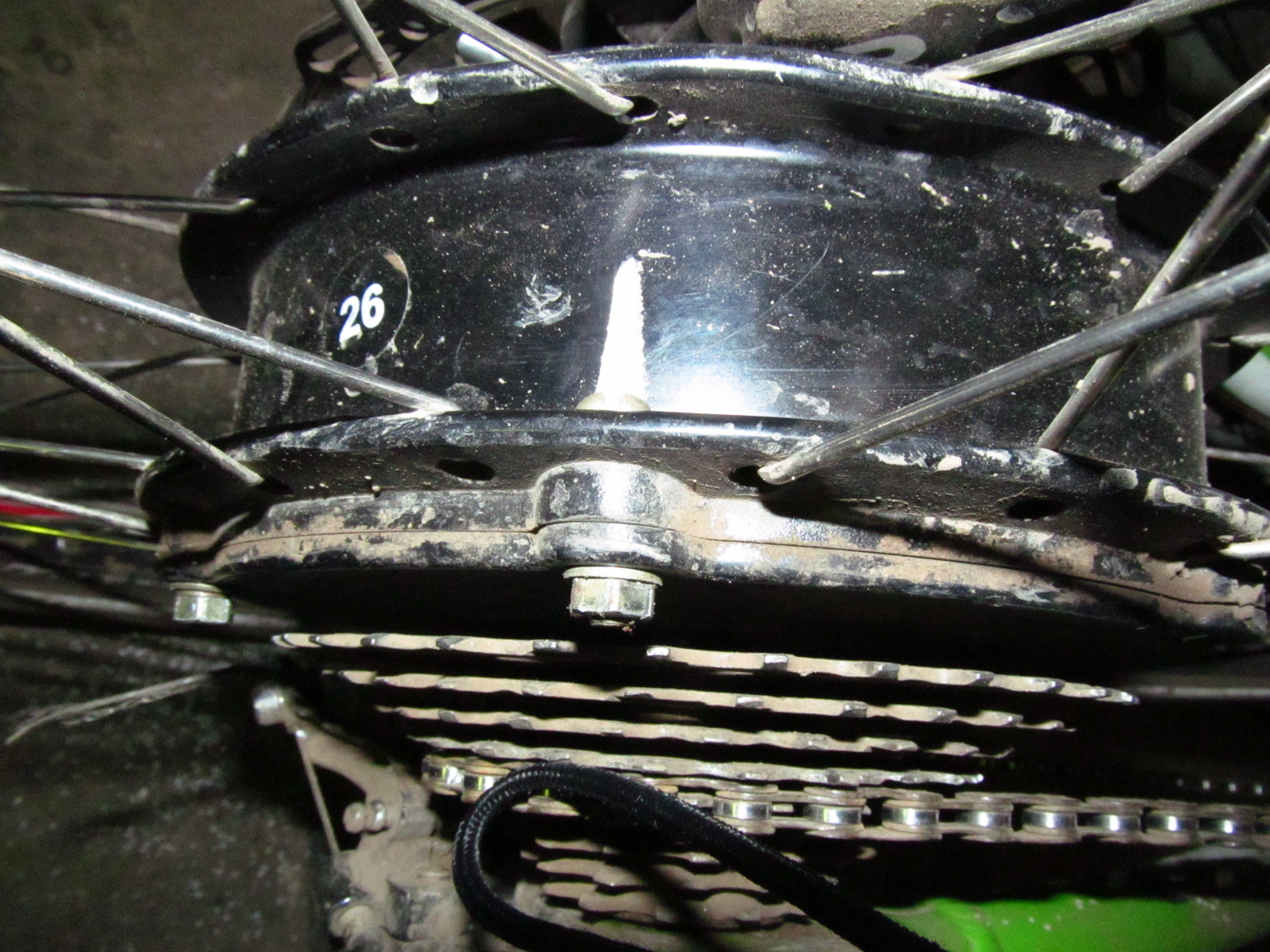

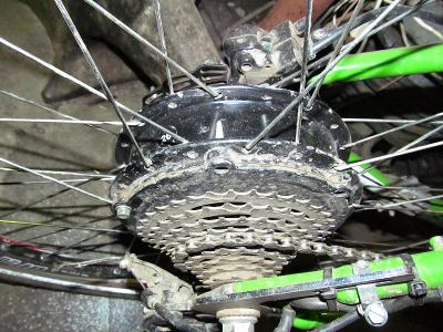

kalenda
Цитата: MaxWin от 17 Июль 2015 в 23:50
Цитата: kalenda от 17 Июль 2015 в 22:31

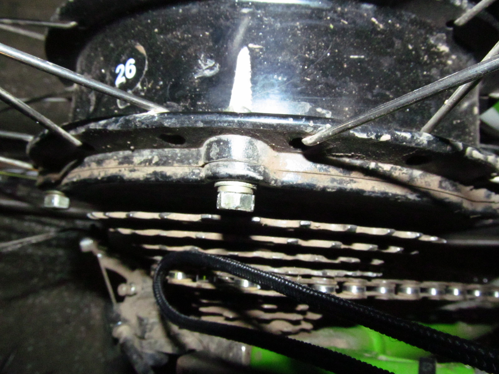

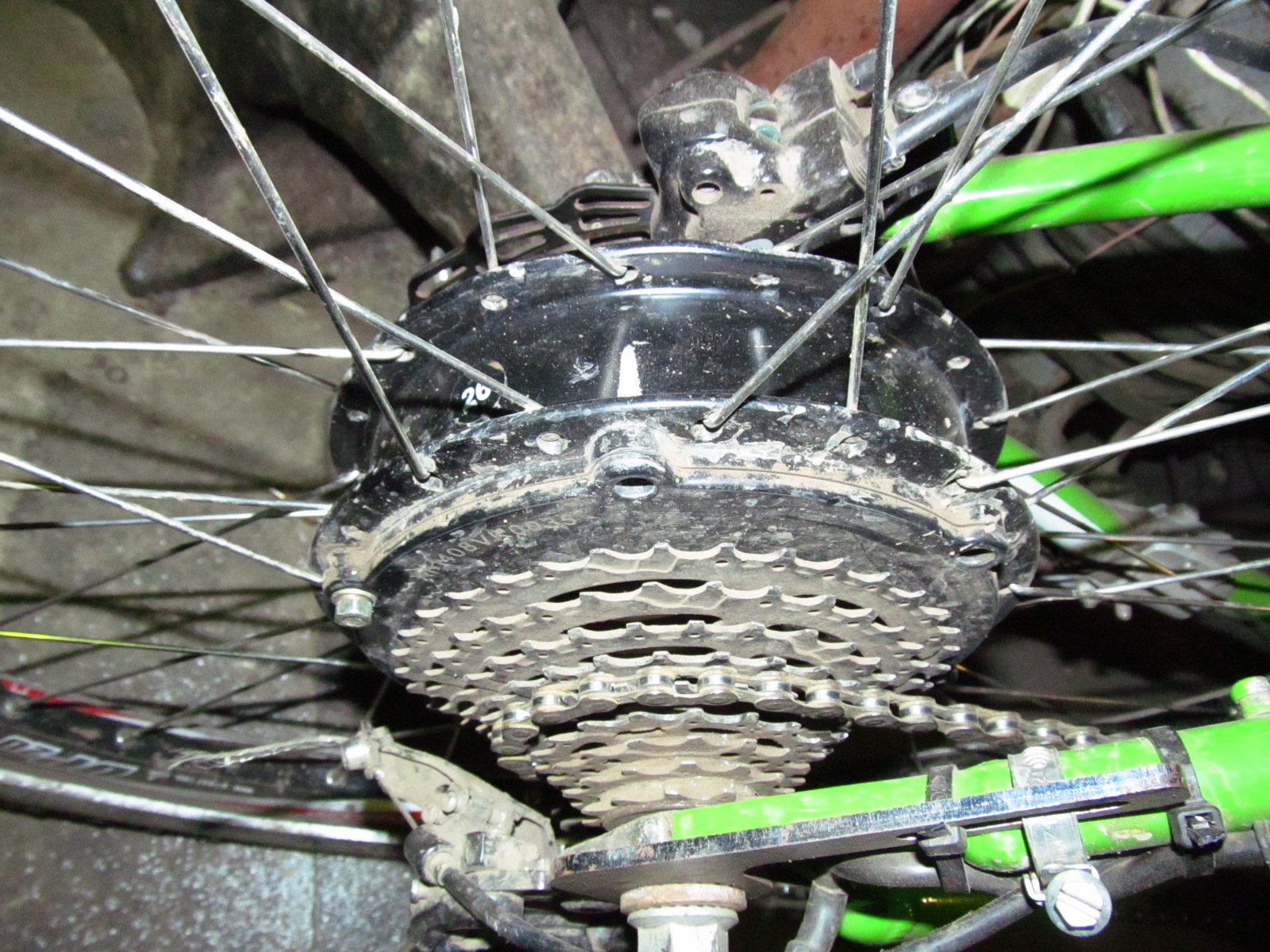

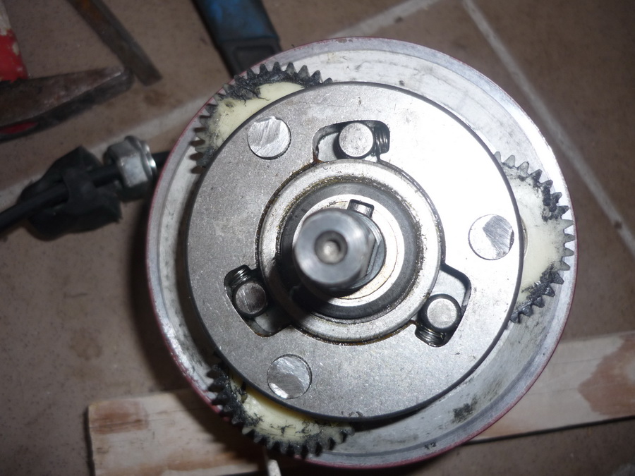

Редукторник 350вт, при трогании  появляется громкий треск в моторе это фривилл? Далее при езде не трещит. Это ремонтируется или менять? Мотор разбирал, внешне все целое.
Желательно знать производителя, моторы конструктивно разные. Лучше конечно фото вскрытого мотора. Возможно фривил, или шпонка, на которую он посажен. Если фривил  на заклепках, считается не разборным узлом и под основное большинство моторов можно приобрести отдельно. Но можно  разобрать и попробовать восстановить.
Включил полный газ на подвешенном колесе и резко зажал тормозом, начался треск, спидометр при неподвижном колесе показал 10км/ч. Разобрал фривилл, внутри как новый, никаких следов выработки нигде нет?
Jeca
#5183
[user]kalenda[/user], а какие следы выработки были на советском пятикутнике?
Микроны подносились и всё, прокруты. А у вас мотор. Даже малейший люфт подшипника будет приводить к проскальзыванию. А при отсутствии обратной связи с производителем это норма.
Пробуйте растянуть/заменить пружинки.
