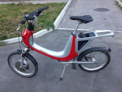

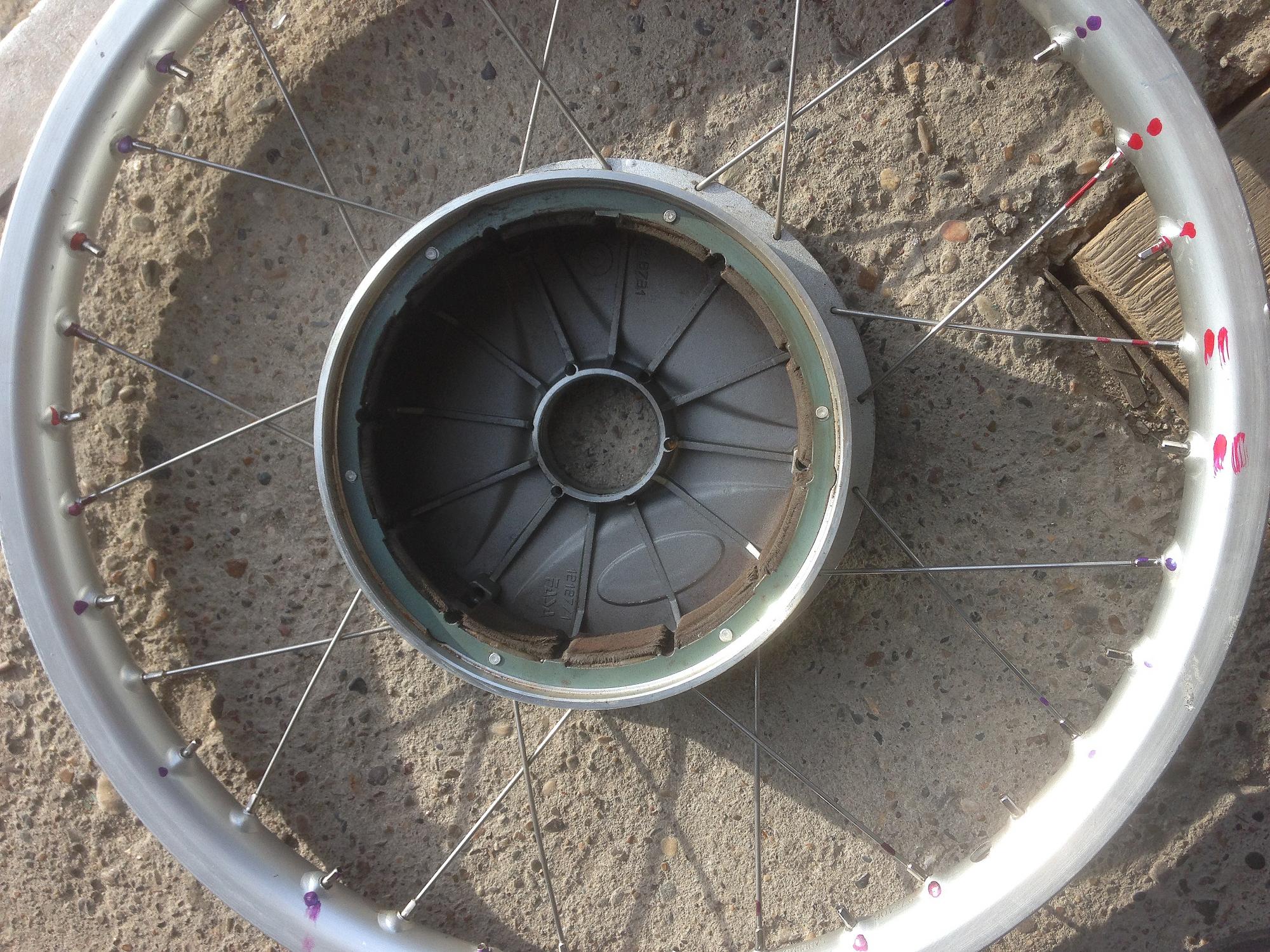

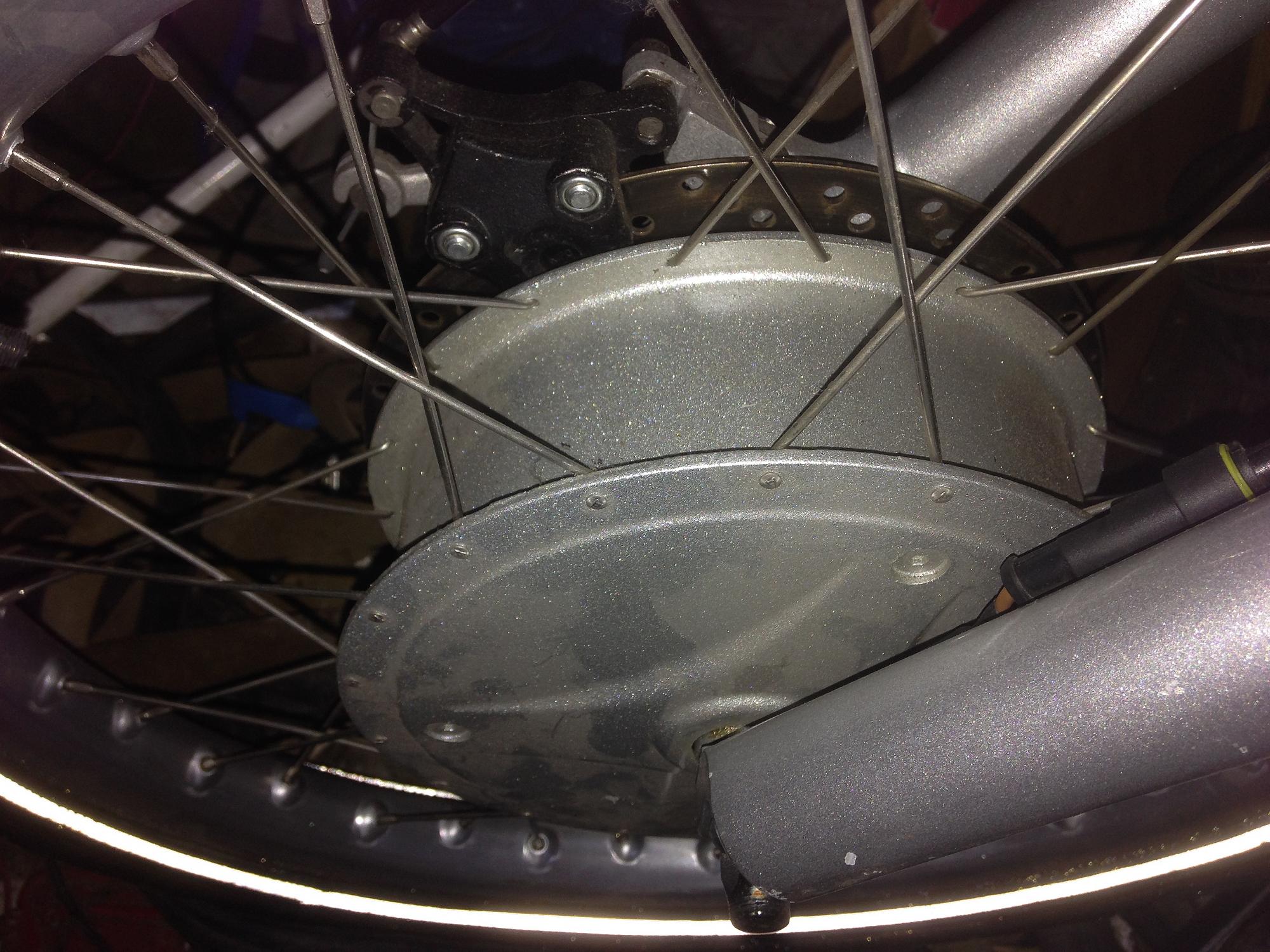

Цитата: rubberduckhunter от 14 Сен. 2015 в 22:59
Вот на таком велике из европы

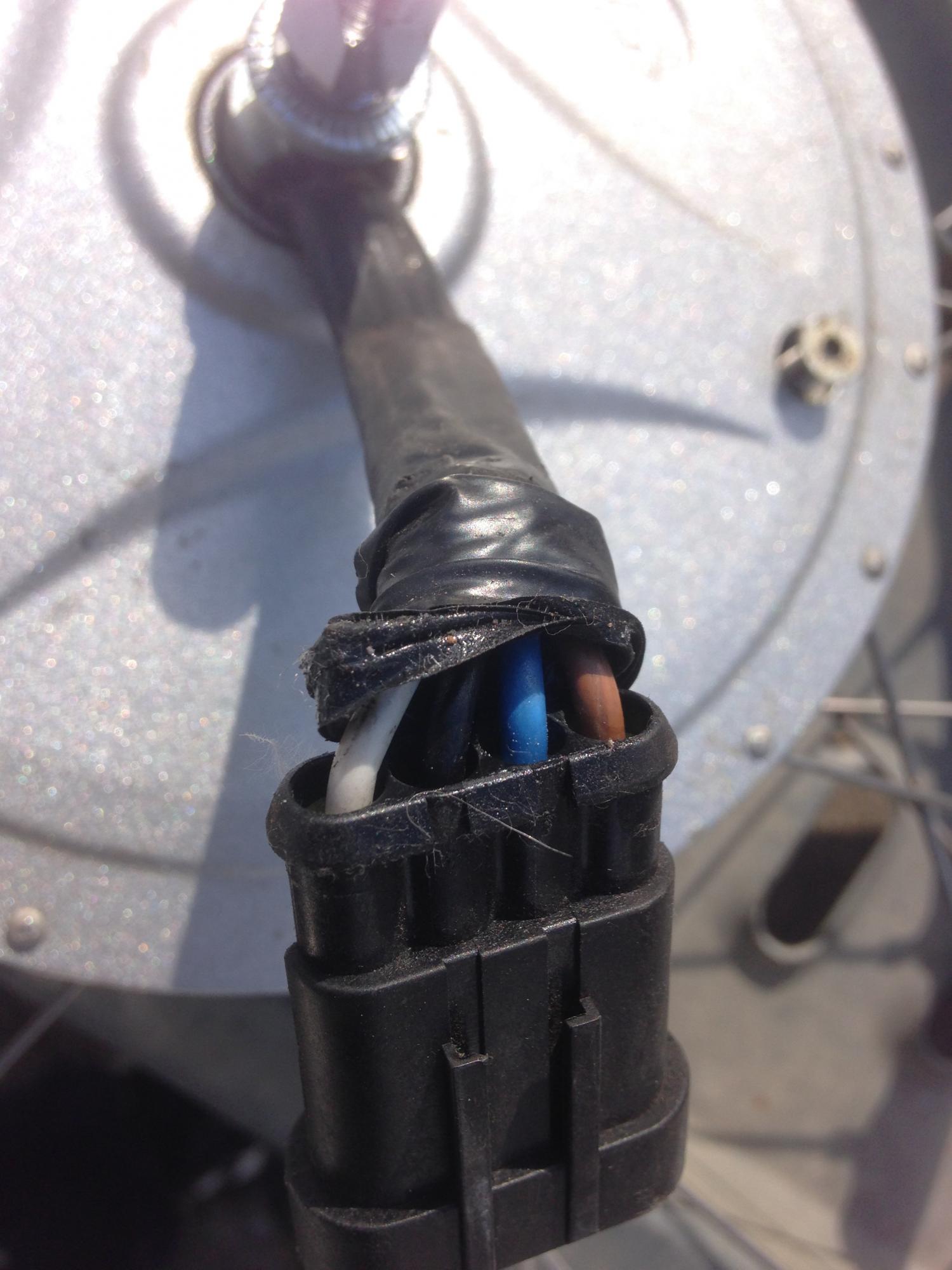

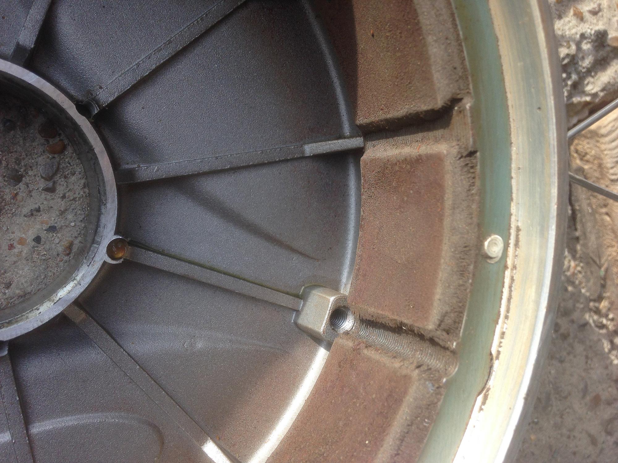

Колесо крутилось очень туго , клинило практически, вот такое в другой ветке писал про него ( на питание идет четыре провода)

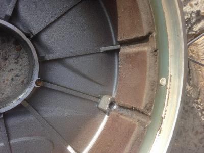

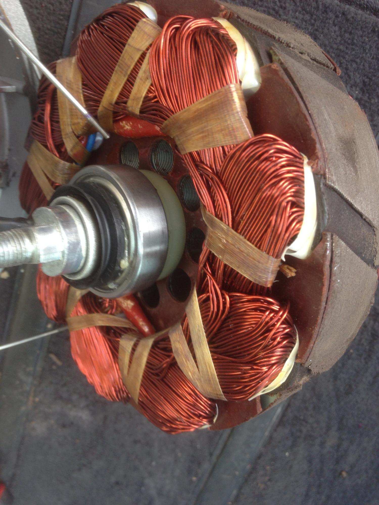

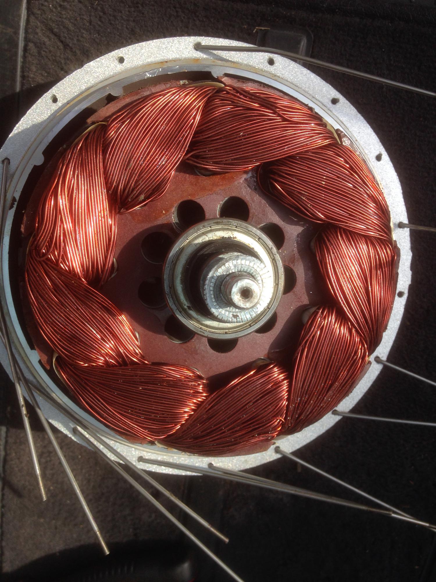

разобрал
диагноз ,вернее предположение  плохо крутилось из-за множества пыли намагниченной между обмотками и магнитами ротора. Завтра почищу и соберу, проверю . так ли это.

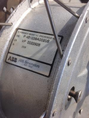

Кто подскажет по внешнему виду как все таки устроено это колесо как соединены обмотки на статоре , почему четыре провода? Я не пойму как поступить с контролером родной сдох ,а все киты с алиекспреса  на три вывода ?
Обычный трёхфазный BLDC 9n12p в формате МК.
Хотя, вид довольно необычный - косой набор статора и ферритовые магниты я первый раз вижу в МК. Обмотка хорошая, много меди. Заменить магниты на неодимовые, и будет вообще мегамотор. Не знаю, какой момент из него можно выжать, но частоту вращения можно получить очень большую.
Этот двигатель должен работать и от обычного бессенсорного контроллера. Четвёртый провод - скорее всего центральный отвод от "звезды". В обычных контроллерах не используется, его нужно будет заизолировать и спрятать.

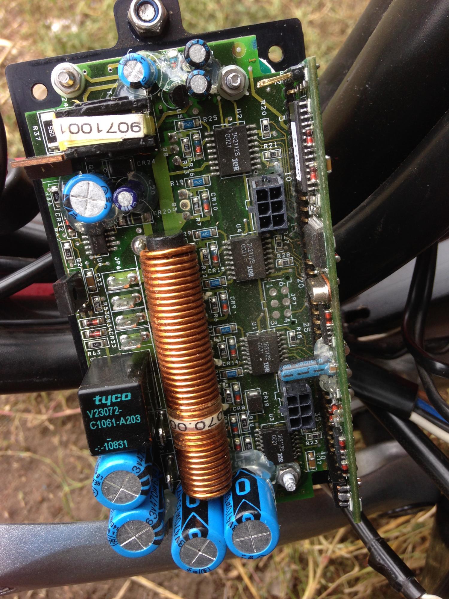

Цитата: rubberduckhunter от 15 Сен. 2015 в 19:59
все родное,  у меня несколько одинаковых великов , переставлял и контроллеры и колеса , контроллер от этого вела дохлый. статор с обмотками без щеток конечно!

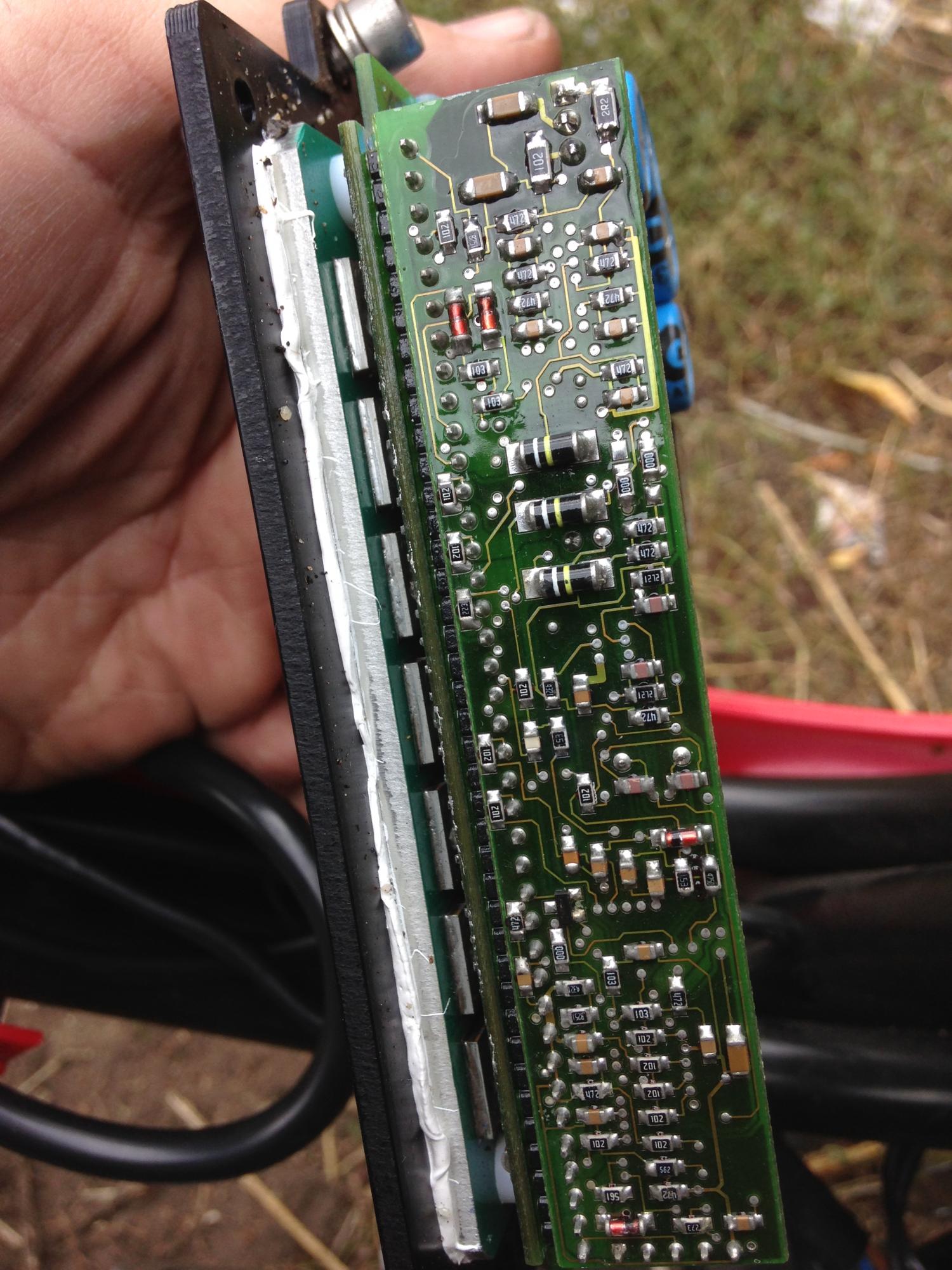

вот фото контролера дохлого.
Контроллер ещё более необычный, чем двигатель. Большая индуктивность посреди платы подсказывает, что используется высокочастотный ШИМ-преобразователь, который работает на своей отдельной индуктивности, а не на индуктивности обмоток, как в китайских контроллерах. Тем не менее, индуктивность обмоток никто не отменял, поэтому обычный китайский бессенсорный контроллер тоже должен работать.
