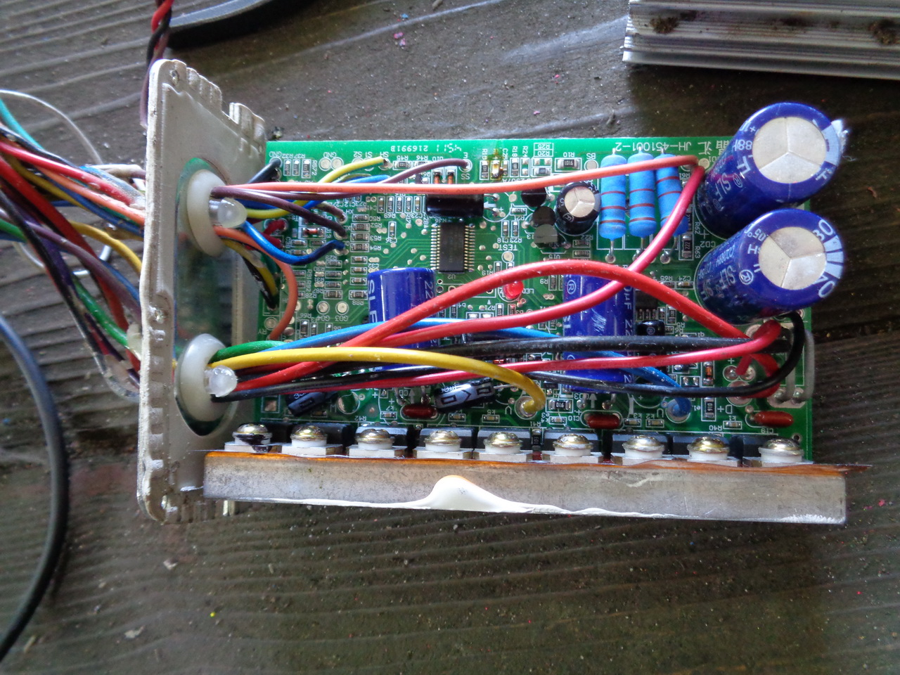

  Мужики, хелп. После переборки элвела TAiLG TDL286Z мотор ведет себя странно. Едет рывками. Секунду крутит, секунду стоит... С холлов снимаю 2,5в с трех датчиков стабильно. При останове на них напруга сбрасывается в 0В. На всех трех фазах около 40В по мультиметру без провалов. На 60 вольтовом акке 51В, в режиме нагрузки +-2В. Проверялось все на ХХ, а под нагрузкой (сел я на него и крутнул ручку газа) то едет, то, как говорится, }{yN. Зашел знакомый электрик, посоветовал разогнаться посильней, авось незаметно станет, за что был сразу выгнан на выходные, от греха подальше...
  Ладно, сразу признаюсь, до этого перепутал по тупости полярность с батареи при включении. Поплавились силовые провода до контроллера, в контроллере был слышан характерный свист (емкость?). Контроллер вскрывал, визуально все целое. Если все фазы приходят на МК, значит выжил контроллер? КЗ длилось 5сек, пока не пошел дым от изоляции проводов.... Косяк..
Фазы и Холлы надо осциллографом смотреть, а не мультиметром. Мультиметр там ничего адекватного не покажет, кроме как на тонком красном проводе (питание Холлов - должно быть +5В).
Если перепутали полярность толстых проводов контроллера, то ток прошёл через обратные диоды полевых транзисторов и мог убить парочку из них. Конденсаторы вряд ли могли пострадать, т.к. диоды транзисторов всё зашунтировали и взяли на себя.
Если перепутали тонкие провода, то могли сдохнуть стабилизаторы напряжения.
Если перепутали всё, то сдохнуть могло и то и другое..
Перепутал именно силовые провода Батарея-Контроллер. На холлах есть напряжение +5В. В понедельник тогда буду проверять феты... Не понял про тонкие провода.

DIVAS
У контроллера есть силовое питание - толстые красный и черный провода, а есть питание мозгов - тонкие красный и черный провода. По минусу они замкнуты (оба черных приходят в одну точку), а плюсы (красные) уходят каждый в свою часть схемы - толстый на феты, тонкий - на стабилизаторы.
