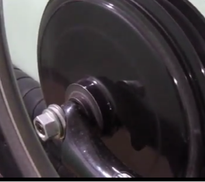

Ну вот,появилась новая проблема.
При разгоне МК средний газ из мотора слышен громкий звук скрипа-как будто в моторе что то царапает,во точнее быть скрежет мотора на среднем газу.После выжимания ручки полного газа скрип пропадает,кто может вкратце прояснить или кто сталкивался с таким в чем может быть дело.Без щеточное,без редукторное колесо,сам причину не выявил.Это немножко пугает на высоких скоростях.

[user]Kobold870[/user],  смотреть надо, больше похоже на резонанс. Что-то плохо зажато, а может подшипники шалят.

[user]Jeca[/user], Скрежет появляется на скорости 45 км\ч,это почти полный газ но не до конца,потом скрежет тухнет,да,заметил как мотор немного ходит из стороны в сторону как бы люфт мотора а не обода и подтяжкой спиц тут не обойтись точно,спицы уже натягивал недавно,вроде выпрямили,но дело в Моторе,вот как его в ровень поставить тоже под вопросом.Жалко очень потерять такой моторище.

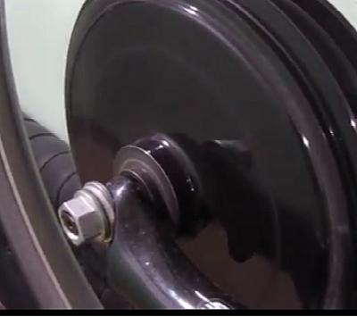

Вот собственно проверка мотора на холостом ходу 68 км\ч,скрежета нет,но колесо крутится странно,как бы виляет из стороны в сторону,а звон слышен когда даешь нагрузку,заснять не удалось под нагрузкой-помеха сильный ветер,а холостой ход записал в помещении,показываю,может тут кто услышит на слух в чем проблема и есть ли она вообще.Все случилось после смены батареи с 36v на 48v.
Jeca
[user]Kobold870[/user], вот ваша проблема. Всё остальное мелочь, главное шею не сверните.

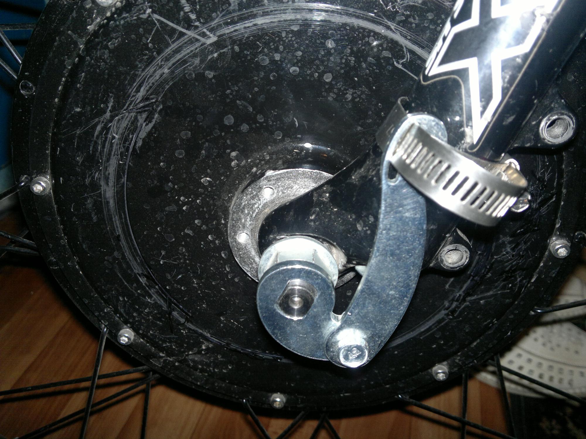

[user]Jeca[/user], Спасибо Усилители есть,только вот как их ставить, а тему я ту всю читал,у почти всю.
Попробую установить,вилка уже 1 улетела неделю назад в помойку  :-D

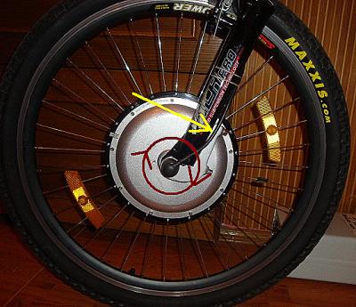

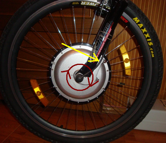

Учитывая мощность выше киловатта. Лучше изготовить протезного типа усилители. с зажимными дропами.
https://electrotransport.ru/index.php?topic=3849.msg283994#msg283994

[user]Jeca[/user], Сейчас установил усилитель,надеюсь правильно,но и без них неплохо ездит на новом велике уже.
http://i11.pixs.ru/storage/2/9/5/2015092073_2940458_18859295.jpg
Вилка улетела вместе с великом в помойку,улетел не очень далеко скорость была около 15 км\ч.
Вот как на последней ссылке,у меня так же вырвало низ дропаутов вилки.
Jeca
[user]Kobold870[/user], Не смешите людей. Я понимаю что у всех свои трудности. Но голова одна.
Усилитель должен принимать на себя вращательный момент. И переводить его в продольный (поперёк). В вашем исполнении он просто отвалится.
