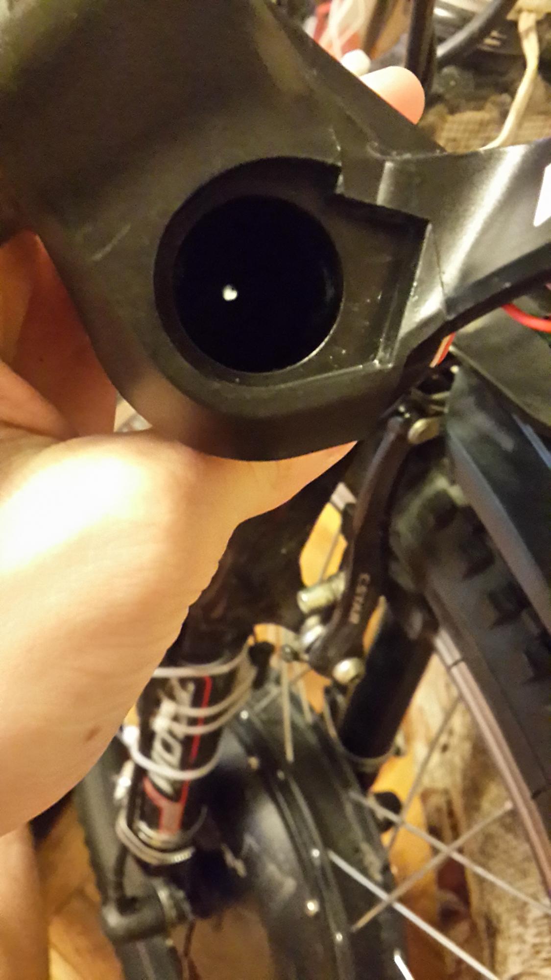

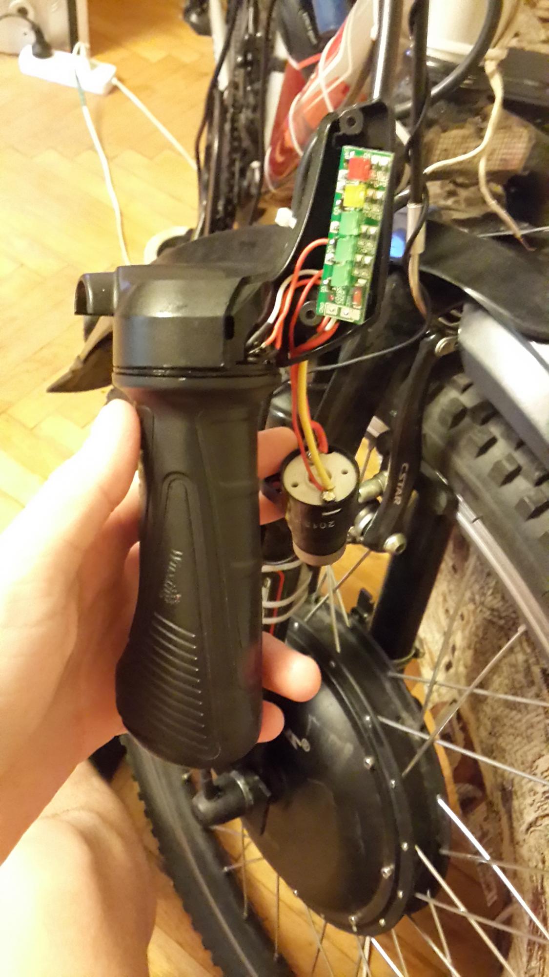

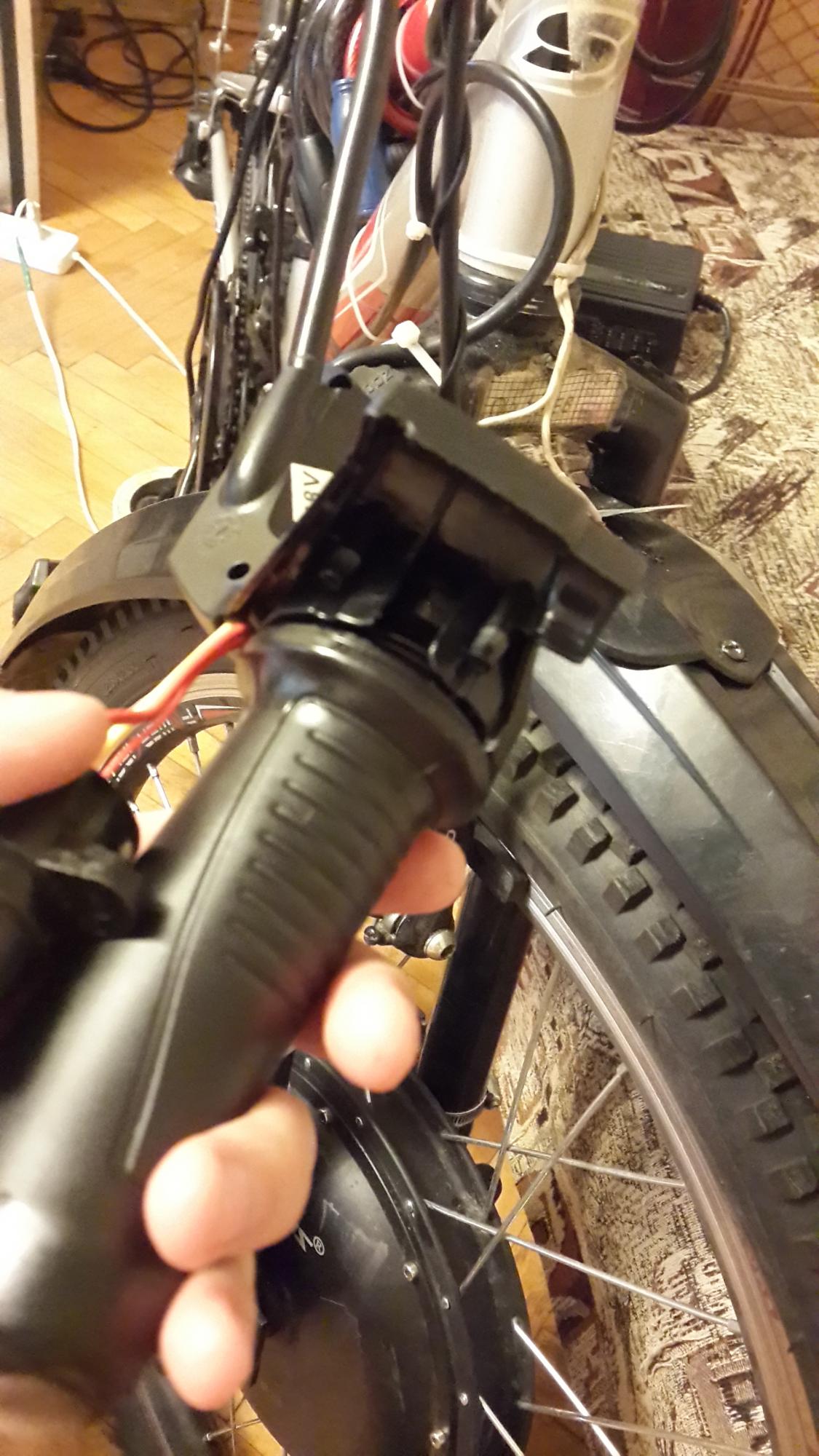

Всем привет! Искал, так и не нашел, как разбираются ручки газа, у веломастеров видео есть, но там они собирают и ручка у меня другого типа! Помогите добраться до датчика холла, хочу промазать лаком! Пытался, ну никак, решил лучше спрошу, а то боюсь сломать! вот фото:
vpk8
Сошел с дистанции ...
AutoLand
я это видел, мне бы желательно видео!
Jeca
[user]AutoLand[/user], Вы сами это видио и снимите. Так будет проще. Не вам, так другим.
AutoLand
дак я не могу до холла добраться, как смогу добраться, так и сниму!
AutoLand
#5469
Добрался до холла, снял небольшое видео, о том как разбирается ручка газа, новичкам думаю поможет! Кстати, кто в теме, тот должен узнать музыку на заднем плане! После разборки, у ручки значительно уменьшился люфт!
Вот и само видео:
https://www.youtube.com/watch?v=EybKBmyYZfw&feature=youtu.be

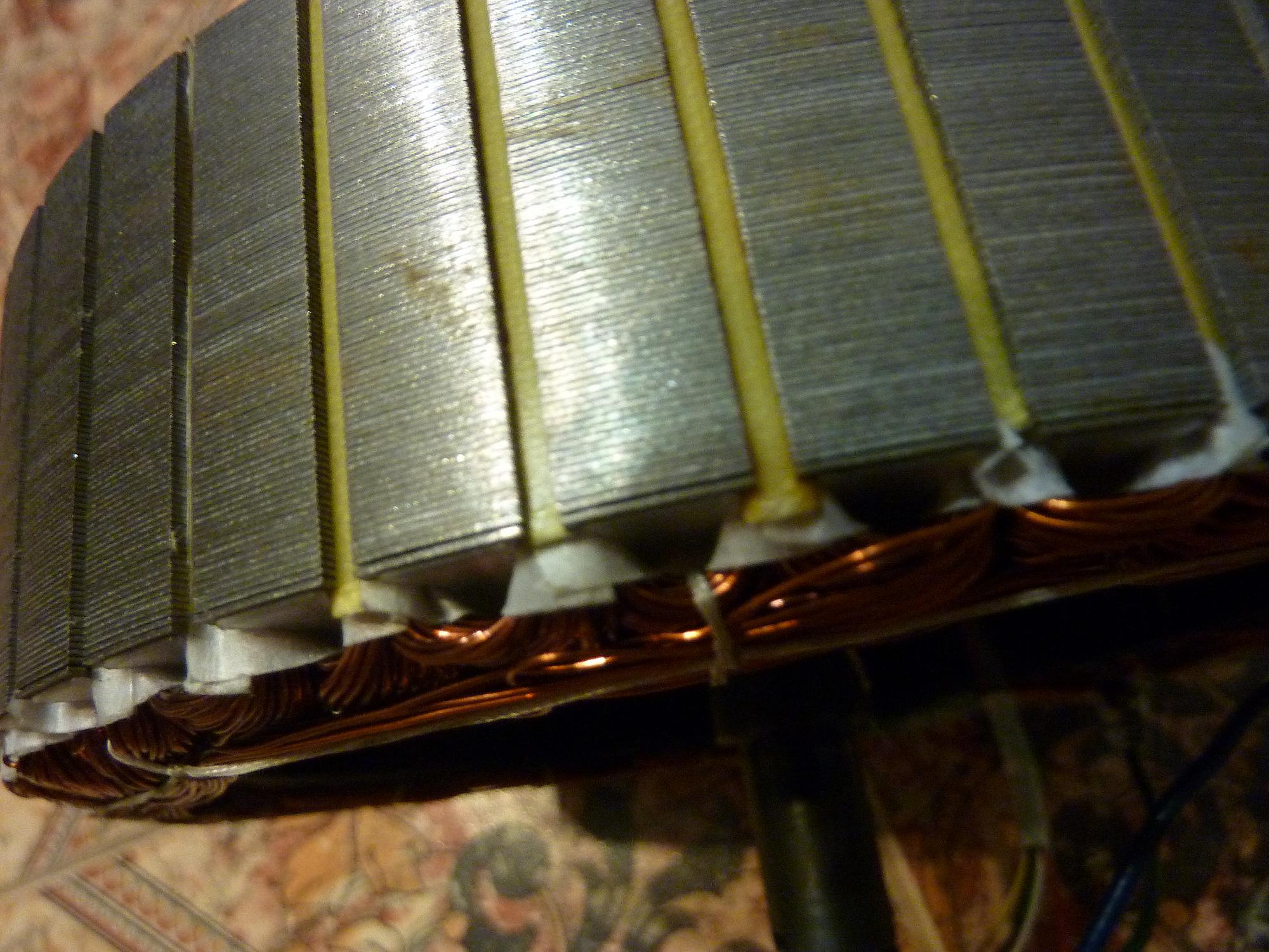

Вопрос по улучшению качества сборки.
Попало ко мне вот такое новое колесо мини-крошка v.1.
Крайние пластины кое-где отходят от набора, шатаются, когда надавливаешь, чувствуется промятие нескольких пластин пачки.
Обмотока кое-где свободно намотана так, что можно пальцем нажать и сдвинуть ее в пазе. Стеклотекстолитовые реечки, вставленные в пазы, тоже перемещаются туда-сюда свободно пальцами, их легко вытащить. Концевые жилы, которые идут вдоль всей обмотки с лицевой стороны вообще только перевязаны веревкой в нескольких местах, но легко перемещаются пальцами. Честно говоря, думал, что в мини-крошке качество сборки лучше. Однако даже "динозавр" Кристалайт 5303 намотан настолько плотно, что ничего там сдвинуть невозможно, все как монолит.
Какие дадите советы по улучшению и повышению надежности, коль уж разобрал?
Кастомные электровелосипеды.
[user]Электроник[/user], Качество Кристалайта не совсем уместно сравнивать с качеством Mxus.
Последний известен, как производитель наиболее бюджетных моделей, едва ли не  в самом дешевом ценовом сегменте.
Кристалайт с самого начала был нацелен на завоевание самого престижного - американского рынка. А его можно взять только высоким качеством продукции. :exactly:
Кроме того, первые (ранние) модели, как правило, лучше текущих.
Любой производитель ищет способы удешевления продукции. А это, оч. часто, происходит в ущерб качеству. :pardon:
То, что вы описали, не есть повод для беспокойства. Я бы оставил, как есть. Но если хочется зафиксировать обмотки - то ищите тему, где указывалась марка лака и описывалась технология термосушки. ;-)
Этот лаком можно и пластины с ламелями пропитать. Но будет только хуже. Кто-то считает, что лак улучшает охлаждение - а я категорически придерживаюсь противоположной точки зрения.  :hello:
