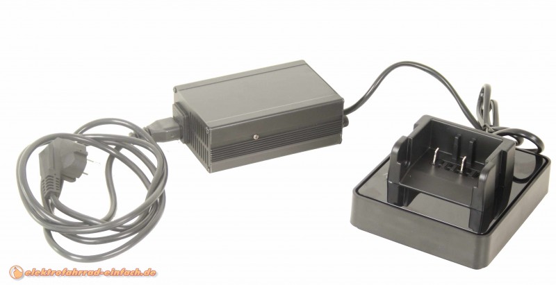

Велосипед Kettler Layana Hybritec без батареи.
При покупке проверяли на родной батарее всё работало.
Подкидываю +- 24V свинца, лампочки горят, но не едет.
Подскажите, что за лишние контакты на батарее? Может быть в них причина?
Фото Батареи и ЗУ
всем привет!не знаю как это совпало,но на днях приобрел такой самый велосипед и тоже без аккумулятора,тоже при покупке подкинули родного для проверки,все работает,дома так же пытался запустить от свинца 24 в подавал на +- контакты на велосипеде,нажал Power на дисплее-сначала засветились все диоды,как и при родном акуме,после 2сек индикация уровня заряда установилась в мин уровень,а индикатор тяги стал в среднее положение,естественно после попытки запустить двигатель педалями ничего не вышло,третий контакт разъема велосипеда  который совпадает с контактом "S" родного аккумулятора трогать естественно не решился,вопрос ,возможно ли вообще запустить этот вел от свинца?

[user]Kirill25[/user], Тут ничем не помочь,единственный вариант это замена контроллера,на простой  китай контроллер
Если искать родной акум,то будет очень дорого.
Любое МК адаптируется под любой  китай контроллер,у них могут быть только разные штекеры,делаете  новый комплект,цена вопросса китай контроллера 30 баксов грубо,к нему всегда подойдёт ручка газа или пас(если только не с тензодатчиком).

[user]Kirill25[/user],Судя по фото зарядного +  и -(1,4 контакт) идут на заряд,а Вам нужно найти "-" на разряд(+ скорей всего общий) -это более мощный порт(разряд),чем на заряд,поэтому и не едет...,Возможно контакт разъема велосипеда, который совпадает с контактом "S" и есть "-" на разряд. S - возможно source - источник...
rzaviy
[user]Василий22[/user], на порте 2 плюсовых,один минус и два управления и общения.
На зарядном порте стоит С,минус общий.
Но проблема в том,что Внутренняя БМС-контроллер не даст команды на зарядку,пока не подключишь родную зарядку,соотвественно не будет проходить зарядка. Это про АКБ

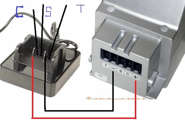

[user]rzaviy[/user], А мы оба одинаково :kidding: видим картинку на заряд? Я вижу так, и где тут участвует "С"?
rzaviy
#6162
[user]Василий22[/user],  Там в середине стоят два предохранителя,один на 4 А,тот шо на С,и 30 А тот шо на разряд.
У меня так.  Зарядка не видет АКБ ни на +,ни на С
Еслиб было так просто,тогда зарядка для не стоила-бы 100 евров.
Даже на фотке видно что они смещённые на одно гнездо,одинаково с двух сторон.
Рисователи разные есть,зато потом продажи будут.
Если есть лишних 400 евров,то можете эксперемнитровать,я уже раз попал так,благо перепахал и продал другому АКБ,а за новый пришлось расчитываться.
Мой "ПЕПИЛАЦ"
Василий22
#6163
[user]rzaviy[/user], Я понимаю что там не все просто,но картинка показывает(если смотреть на шип-паз) что "-" находится строго напротив
шип-паза зарядки и акб(лев. на акб), а правый шип-паз акб ровно между S и С и на зарядке там как раз пусто те в заряде они точно не участвуют.Контакты немного смещены в стороне плюса и там и там,что уже не влияет на подключение(т.е. защита от неправильного "втыка" пазами и смещением)Вот так мне надо было сразу сделать..

rzaviy
[user]Василий22[/user], там даже визуально видно,что между зубами один пролёт,итого получается минус  и С
Так вообще отлично.
Бляха муха,слепой стал.точно,на рисунке как вы писали,в реале так как я говорил.

Картинка,чтобы не вертеть в голове...на всякий случай :-)
Даже если отбросить и не вспоминать контакты акб С и Т, то что должно придти на S, чтобы он поехал?Если он не едет именно из-за этого. Типа разрешение что акб исправна?[user]Kirill25[/user], попробуйте подключить + и - 24в и замерять напругу на S относительно минуса,не знаю что это даст,и как меняется при попытке "поехать".
Мне кажется понял(может это не вся причина но..) -На акб написано 48в,а подключается 24,вот и идет срабатывание по порогу низкого напряжения акб.Если вел все-таки на 24в,то попробовать добавить вольта 4,может поедет(Может свинец просаживается,и надо мерять напругу на + и - в момент пуска)
