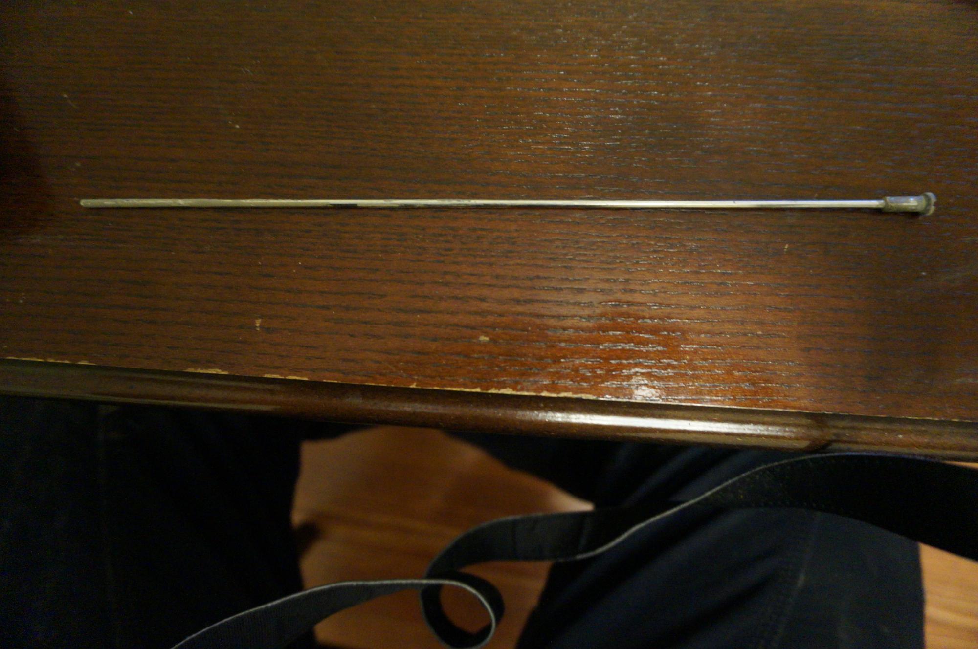

Ещё сегодня лопнула спица на заднем колесе! Впервые в моей практике))) По иронии судьбы сегодня хотел купить спицевой ключ получше, а то предыдущий "мягкий" какой-то)
Заодно замерю завтра и спицу и нипель)Длину уже померял - 242 мм!

Спицы покупай сразу комплект на 2.6мм. Я заменял штук 6-ть лопнувших, пока не поставил сразу и толще.
У меня порядка 2,0 мм стоят! Разве можно разной толщины ставить?
av404
Можно 3-4 заменить, если срочно. А потом переспицуй полностью на 2.6мм. Старые будут постоянно лопаться, слабы они для электро.

На счёт спиц подтверждаю, что нужно 2,6 мм! На переднем примерно такого диаметра как раз и всё крепко! А вот которая сломалась немного согнута! Пожалуй это явный признак, что у меня их просто гнет от кочек при таких скоростях и нагрузках!
