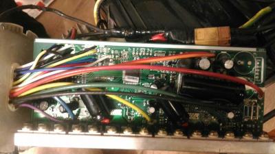

 Подскажите по мере возможности. МК МАС8 контроллер наверное бафанг. Перестал откликаться на ручку газа, бывает дернется  и всё. Если крутить колесо то на датчиках холла в колесе гуляет напряжение от 0 до 4в. При нажатии на газ между фазными проводами мерял переменку, нет ни чего. (так должно быть?). Вот фото контроллера:

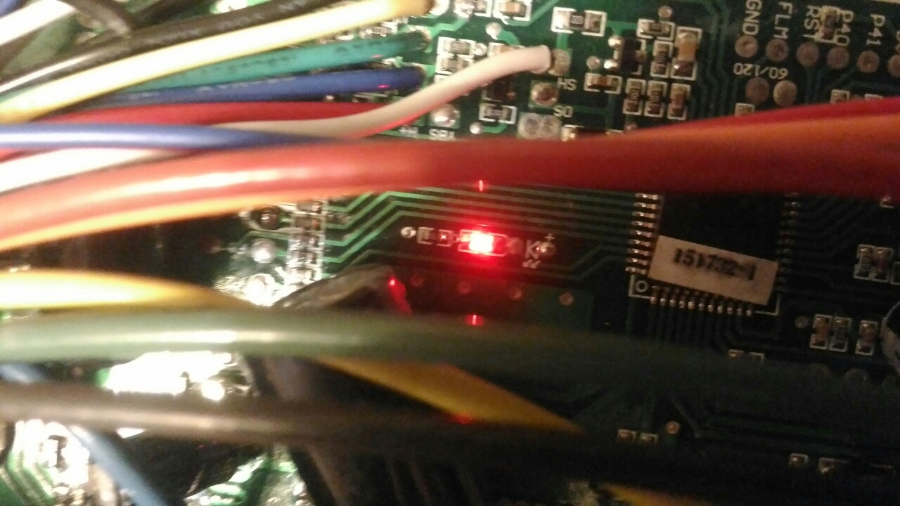

почему то моргает данный светодиод:
Может контроллер о чем то сигнализирует?
Китайский фэт двухподвес, контроллер markII, МК 1500w, 51В 29АН.
Big Hit, Mini-e, Крошка, 74В 29АН.

[user]игорьигорь[/user], а как светодиод мигает? При повороте ручки газа на сигнальном проводе напряжение меняется, светодиод тухнет?

нет не тухнет. через 3 часа нажал, опять колесо дернулось и остановилось. Где написано про сигнальный провод как проверять?

[user]игорьигорь[/user], ручка в порядке? На обрыв проверяли? Запустить на прямую в обход курка пробывали?

какой с каким закоротить?

Jeca
+5 v. Через подстроечный резистр на сигнальный.
Не землю.

подстроечный, это какой номинал или какой диопозон сопротивлений? через резистор соединить плюсовой и сигнальный?

Jeca
#6959
Это регулятор громкости от старого плеера или приёмника. Позволяющий подавать напряжение с 0 до 5 вольт. Замыкание на прямую приводит к тому, что контроллер считает что кз и не даёт полный газ.
Василий22
#6960
[user]игорьигорь[/user], Примерно 1 кОм,... если только проверить - можно напрямую "коротить" +5в и управляющий(я так ездил две недели ,пока ждал новый ДХ в ручке газа) Т.е  нужно подобрать напряжение 0,8-4,2в на упр.проводе из 5-ти вольт питания ДХ

завтра на работе поищу 1кОМ. и попробую.

Василий22
Можете подключить на управляющий батарейку 1,5в,.. 3в.., банку литий-иона 4,2в относительно минуса питания ДХ - при разных напряжениях будут разные скорости ХХ МК
