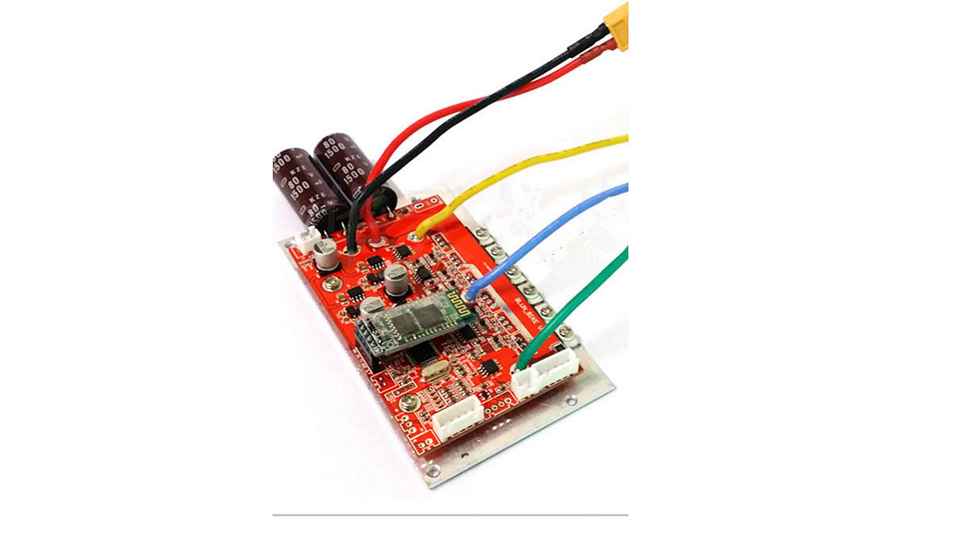

Привет спецам! Случилась тут у меня беда с моим роквелом 14. Все началось с того что решил я поставить на него зимнюю резину с шипами(пару раз на льду тут шлепнулся - надоело )) ), с производством последней проблем не было часа 4 ре работы и ошипованное колесико было на руках. А вот дальше я налажал... :sorry: Снял мотор, заменил резину, поставил на место, шипы не влезли...померил на сколько их надо отпилить и снова снял мотор...померил как выяснилось не все - сначала не учел выступы внутри ниши которыми соединяются две половинки пластикового корпуса, потом чересчур много налитый герметик, радиатор подгибать пришлось, ну короче МНОГО раз я его туда сюда дергал и в процессе повредился выход провода с самого мотора  :facepalm: причем заметил это я увы не визуально перед включением. После подключения АКБ и включения питания, колесо заколбасило в разные стороны(сек 2), затем это прекратилось и заработал зуммер циклически выдавая 2 коротких сигнала, параллельно мигала индикация АКБ. Ну тут я уже нашел косяк...была повреждена изоляция у мин 4х проводов(2 на обмотку, 2 на холл)+1 зеленый на холл вообще порвался.
Изначально попробовал произвести локальный ремонт в месте обрывов, все срастил и заизолировал, после теста результат не изменился.
Делать нечего, разобрали мотор(намучались с откручиванием гаек на оси, тут СПС Мише с сервиса, он помог, я бы сам врятли додумался, что гайку надо горелкой погреть(красный фиксатор резьбы в изобилии)), сделал замену проблемного участка на вставку из витухи по 2 пары на каждый провод обмоток и по одному проводу на тонкие от холла, пропаивать не стал, но скрутил все и заизолировал по феншую. Заодно поменяв говноподшипники(пробега у меня меньше 160км а они уже хрустели и плохо крутились  %-) ).
В итоге я такой весь радостный его сегодня ночью собираю(ночью т.к. хотелось побыстрей затестить), а результат по итогу НЕ ПОМЕНЯЛСЯ!  :ireful: я подумал что может какой косяк мозгов и надо зайти с приложения и откалибровать или еще, что сделать и повключал его еще пару раз и оно потухло ПОЛНОСТЬЮ.
В сухом остатке имею, не включающуюся плату.
Что делал(плата):
- визуальный осмотр платы ничего не дает(все в норме);
- АКБ исправно выдает нужный вольтаж;
- при коммутации платы с АКБ это происходит с мощной искрой в разъеме(такого раньше не было);
- при подключении в разъем питания платы тестера выдает КЗ, но через сек 5 оно пропадает;
- проверил дистанционным термометром подключенную плату, мест перегрева не обнаружено;
- проверил на всякий случай транзисторы на замыкание, те что к радиатору прикручиваются(плату то откручивал), КЗ с радиатором нет;
- на конденсаторах вне зависимости от включенности кнопки есть вольтаж равный вольтажу АКБ.
Мотор:
- и до и после сборки очень малое сопротивление обмоток(но как мне объяснили, это скорее всего не КЗ в обмотке, а схема соединения такая). Это нормально?
- как протестить датчики холла без платы я не знаю...
Собственно я в растерянности, и куда копать не знаю. Если нет вариантов ремонта платы(а с ней точно теперь что то не так), придется ставить новую и в связи с этим вопрос, нужна именно такая же плата? Или можно поставить и от другой модели? Просто такая же плата на али стоит аж 8к, а на другие модели дешевле....
И второй вопрос, как мне проверить исправность мотора и датчиков перед подключением к новой плате, дабы новую не угробить?
Плата у меня как на фото
Rollland
собственно новую плату(выглядит так же) нашел за 4к. Как считаете стоит заморачиваться с ремонтом паленой или сразу новую заказать?

[user]Rollland[/user], проверить холлы на КЗ (между черным и красным), если не КЗ, тогда на красный подать +5 В, медленно поворачивать колесо и смотреть напряжение на цветных, должно меняться скачкообразно.
Провода пропаять обязательно (фазные).
Транзисторы нужно проверять на КЗ сток-исток, а не на радиатор.
Скорее всего сейчас на плате сгорел преобразователь на 5 В из-за КЗ в холлах, отсюда не запуск платы и искра.

Ну я как раз таки и писал, что не знаю как их проверить. Уверенность в том, что контроллер кончился из-за того что даже при отсоединенном моторе она не заводится. Другой не пробовал, я не сервисмэн поэтому заменителей у меня под рукой увы нет....

во! спасибо за реальную инструкцию по проверке холлов, а то в других источниках все как то мутно написано и ничего не понятно. Транзисторы проверял на радиатор т.к. боялся, что повредил изолирующие прокладки между транзистором и радиатором, но за совет спс, пригодится) А зачем обязательно пропаивать фазные? Мы на работе 1600ватный перфоратор иногда от безысходности на 1 витую пару вешаем изолентой и ничего, почти не греется ))) Или тут есть хитрость?

[user]Rollland[/user], хитрость с фазными в низком напряжении и большом токе. Если сопротивление скрутки будет соспоставимо с сопротивлением обмоток, то половина мощности уйдет в разогрев соединения. Если решите не пропаивать - внимательно последите за местом скрутки на предмет нагрева (фазные провода могут проплавить изоляцию и замкнуться).
