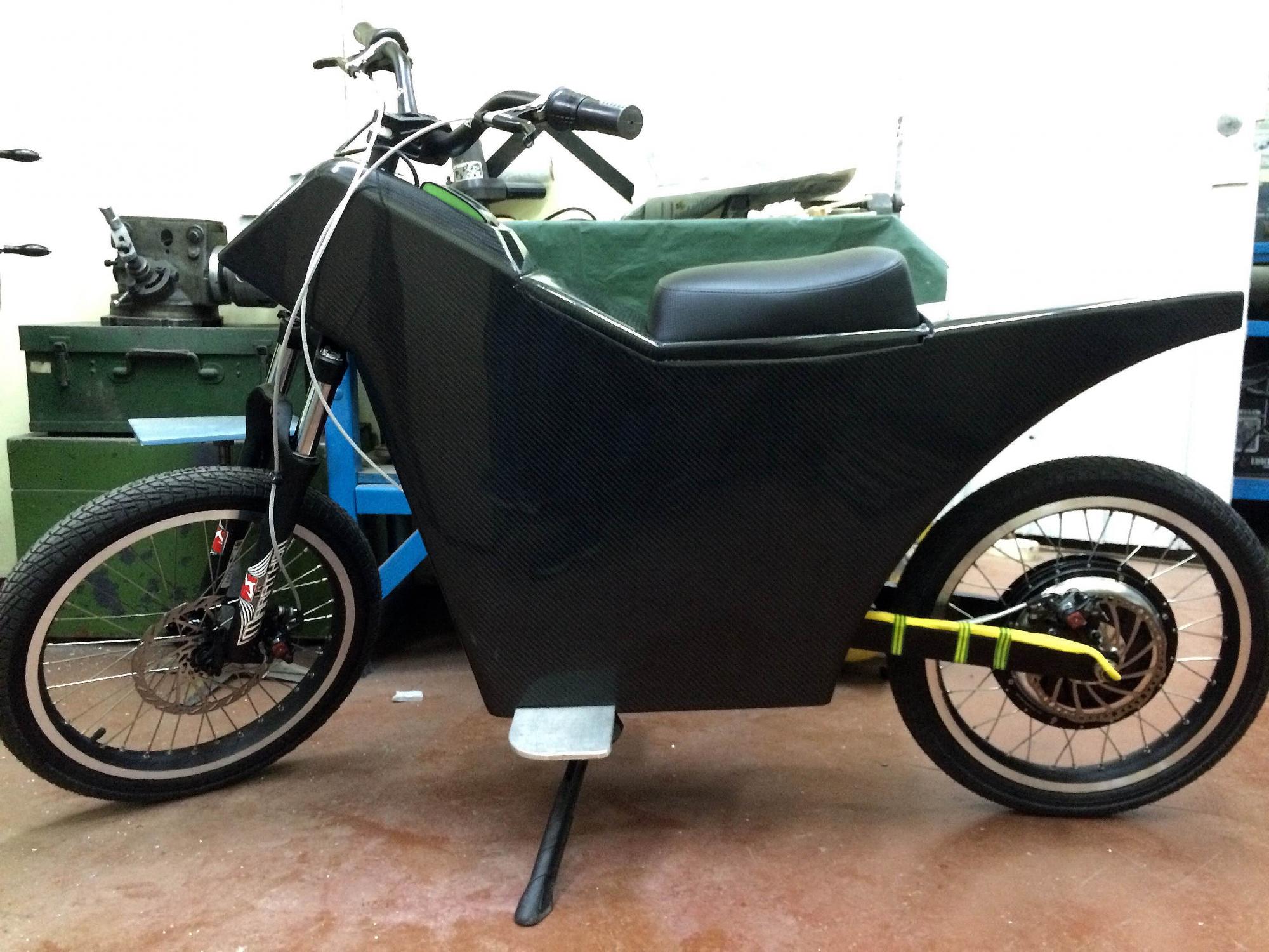

Проект почти закончил, даже катаюсь понемногу. :dance:
Вставляю главу написанную месяц назад, проблема в том, что я делаю фото на яблокофон, потом для форума пережимаю фотки макросом. Так вот никакие мои попытки воздействовать на ориентацию фото, сделанного телефоном не увенчались успехом, на яблочном компе я их вижу в правильной ориентации, а при попытке выгрузить сюда, ориентация остается той же что была при съемке. Выгружал при помощи Safari. Сейчас попробую Chrome.
Работа по проекту продолжается, уже виден финал!
Катастрофически не хватает времени писать регулярно.
Завтра планируется установка электроники в раму.

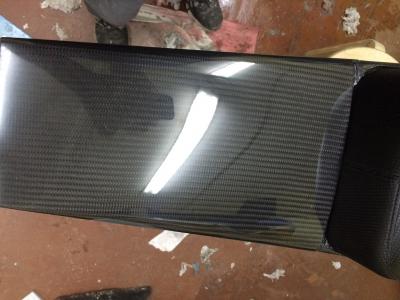

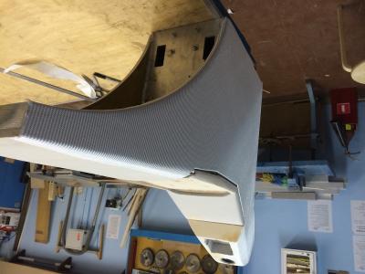

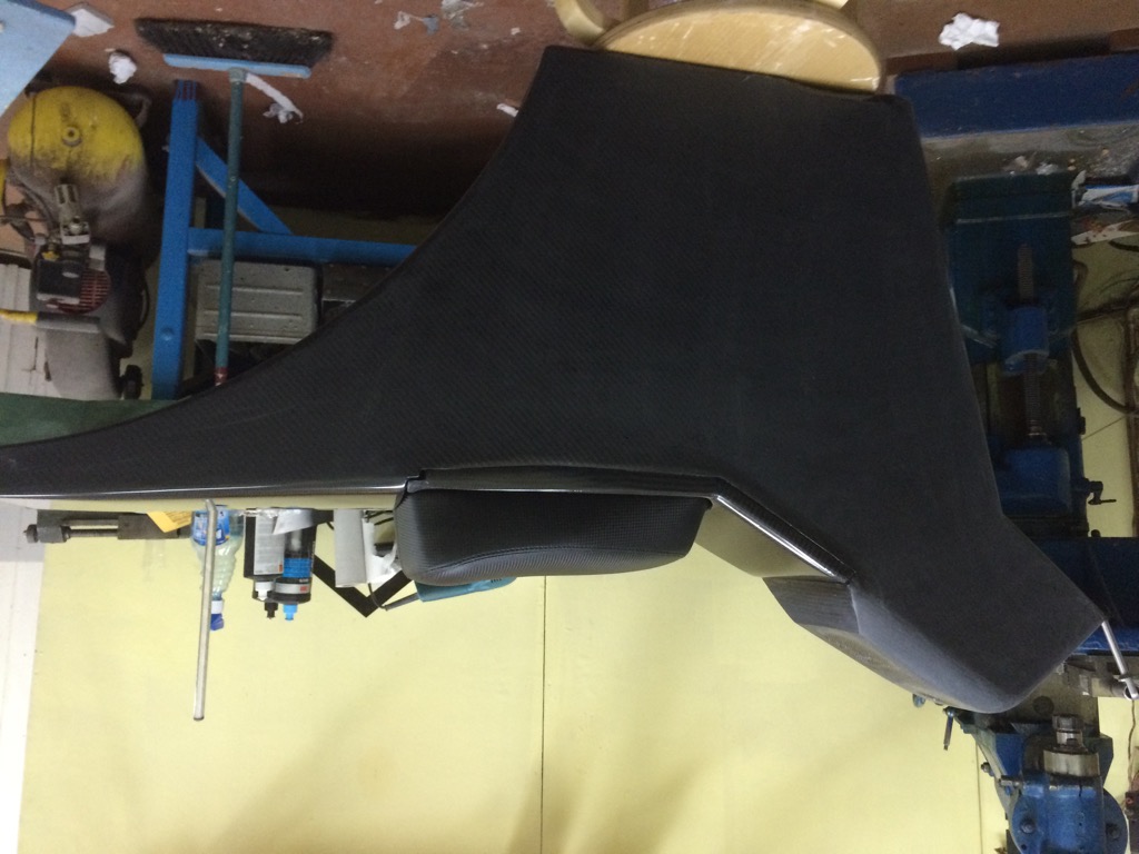

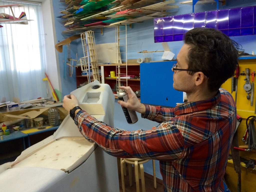

Итак, что сделано со времени последнего сообщения:
Скелет обтянут 2-мя слоями стеклоткани 380г/м2 на эпокси, с промежуточным вышкуриванием каждого слоя. Из интересных технологических моментов: стеклоткань наклеивается на пенопласт на аэрозольном клее 3M 77, особенность этой марки клея в том, что он не растворяет пенопласт, и не препятствует пропитке стеклоткани эпоксидной смолой. Затем стеклоткань пропитывается эпоксидной смолой, я предпочитаю наносить эпокси валиком.

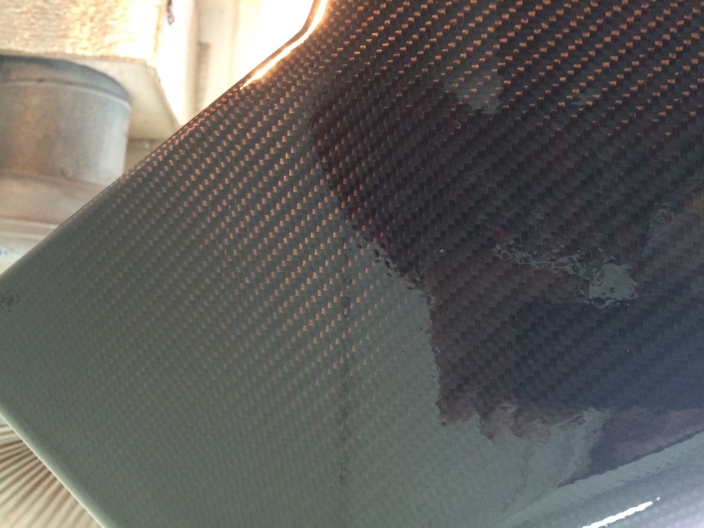

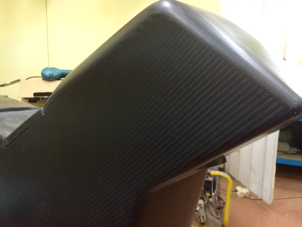

Затем, по подобной технологии была наклеена углеткань плетения twill, она имеет немного меньшую прочность, чем классический plane (полотно), но имееточень красивую текстуру и хорошо облегает сложные поверхности. Минус этого полотна в моем случае был в том, что оно имеет рельефную текстуру, и возникла проблема финишной отделки. поверхность при позитивной формовке (без прессформ) будет сильно ребристой и пористой. Пришлось придумать такую хитрость, после того, как эпокси встала до состояния, когда она встала «до отлипа» но еще оставалась немного пластичной, поверхность накрывается силиконизированной бумагой (для выпечки пирогов), затем проглаживается теплым утюгом. Смола подплавляется, рельеф на ткани разглаживается. После остывания бумагу можно снять. Получается довольно приличная матовая поверхность, с минимальным количеством пор.
В дальнейшем поверхность вышкуривается до матового блеска, покрывается несколько раз прозрачным полиуретановым грунтом-порозаполнителем с вышкуриванием до матового блеска после каждого нанесения, в идеале необходимо получить поверхность без каверн и пористости.
Затем поверхность обезжиривается и лакируется автомобильным двух компонентным лаком (или если бюджет позволяет - полиуретановым). Затем матирование поверхности наждачной бумагой до №1500, ну и на последок полировка автополиролями 3М 74,75,76.
Это пока всё!

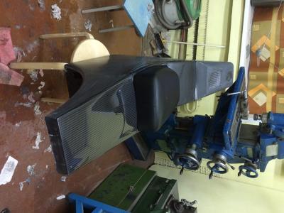

[user]Dendy[/user], а при подобной технологии, возможно потом удальть пену? Растворить например??
Dendy
В общем то да,можно, я бы удалял механически, стаместкой например, остатки можно и аыетоном смыть . Это имеет смысл, только если необходимо сделать единственный экземпляр. Но проще покрыть пену слоем стрейч пленки, а потом снять корку с пены, как я в случае с крыльями поступил.
Если изделий надо около 10, имеет смысл сделать прессформу (матрицу) из керамики, или на худой конец из гипса по болвану. Это очень бюджетный вариант. При правильной подготовке гипсовой формы сожно сделать с нее несколько очень качественных съемов. Если количество изделий до 100-150шт - эпокси матрицы или из макетной доски, если более, то лучше вложиться в аллюминиевые оснастки.

[user]Dendy[/user], байк отличный, дизайн спорный, но мне больше нравится, чем не нравится. Что вы думаете про защиту от повреждений? Падения рано или поздно происходят.

Dendy
Про защиту: езжу в шлеме Blauer, в ближайшие выходные в планах мотокуртка с защитой на локтях и наколенники под штаны.
Конструктивно - жесткие, не складные, подножки сделал, дабы стопу сохранить при падении, подумываю про дуги безопасности впереди, ноги прикрыть, но это в планах пока...
С дизайном проблемы у меня от рождения, тут ничего не скажешь... Фары поставлю на руль, возможно в обтекатель. Поставлю крылья и нормальный задний свет с поворотниками.

[user]Dendy[/user], я не про вашу защиту, а про защиту байка от асфальта :) трудно ли будет восстановить такую красоту, если на бок завалить байк (даже на небольшой скорости)?
Dendy
Думаю, не сложнее чем автомобиль после ДТП :-)
Авария это нештатная ситуация и затраты неизбежны. Царапины лечатся полиуритановым грунтом-заполнителем и лаком, ежели до дыры протрется, то красивую заплатку ставить и лачить.  Если будет, что лачить. Если геометрия пространственной рамы уйдет, то проще новый, думаю, построить будет, заодно и повод работу над ошибками провести...
