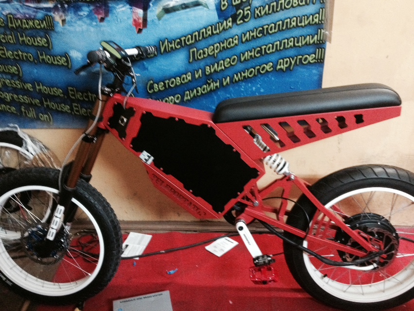

Цитата: andreym от 09 Апр. 2015 в 22:03
Сегодня тестировали ебайк на раме Teleportator Medium,
По результатам тестов:
-сидеть удобно,
-с лестницы съезжать комфотрно,
-на скорости рама стабильна,
-максконтроллер был настроен в процессе тестов на валилово  :-D
-база получилась почти идеальной!
Несмотря на батарейку из 300 ячеек 18650 и не самый легкий кваншунь в заднем колесе, байк получился на удивление легким.
интересно,сколько теперь км \ч он валит :-D
Да Антон, после твоей настройки что-то больше 75 не ехал, и со старта гудел и грелся как утюг, ты его наверное на мажикпай в треугольнике настравивал?  ;-D
сейчас по прохладной погоде до 90 разогнался, а дальше "прямая кончилась"
se80
[user]andreym[/user], на сколько я понимаю там 300 lghe2 и максик ? анлокать максик - ставить 200батарейных/400фазных и любой прямой хватит для разгона до 100:) правда после каждого разгона придется стоять - остывать мотор :)
andreym
именно поэтому максик и оставили локед, я даже ток немного убавил, правда динамика после нормальной настройки всеравно при этом выросла  :pardon:
