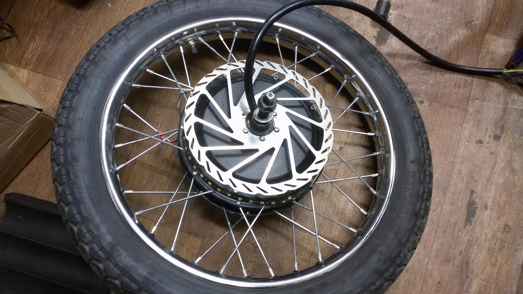

я вот тут на свой телепортатор диск ставлю от АндреяМ. Мне понравилось, большой, подходит хорошо и никак не мешает тормозном
у калиперу.

DragonTM
[user]firetime[/user], а у вас провода слева от велика выходят? Если да, то правильно ли установлен тормозной диск?
firetime
Ага. Не правильно  %-) нацепил в спешке собрал и опа!  :wow:
