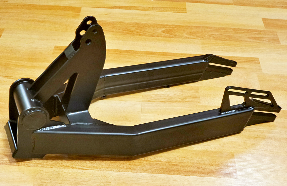

как "в живую" выглядит обновленная рама Медиум:

Макс81
#244
Цитата: xztost от 10 Нояб. 2016 в 07:31
Новый маятник - ещё один шажок в сторону мото. Т.к. выбор вело 24 дюйма практически отсутствует, по сравнению с 26.
Тогда и под переднюю вилку мото надо сразу рассчитывать, и мото тормоза.
Для свободы выбора и был сделан данный маятник.
24" как раз частенько устанавливают заднее и переднее колесо на мощные рамы, выбор ободов огромное количество: P39,   MTX39, Фат обода и пр... Ну и про понравившийся размер 18" мото обода не забываем ;-)
В раму Медиум и Хеви можно легко установить вилку, например от ПИТ-байка Kayo.
Мото тормоза на зад обычно не ставят - хватает рекуперации, плюс обязательно мощный вело-тормоз. Ставьте мото-тормоз вперед, т.к. он в экстренных случаях работает на 90% в соотношении с задним.

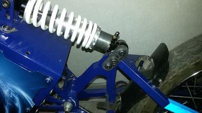

Некоторая доработка на раму медиум.
Чтобы не менять аммортизатор, и сделать пожестче, придумал вот такую детальку.
Было 2.7 стало 2.38, примерно 15% жестче.
Деталька выточена из титана коллегой с нашего форума.

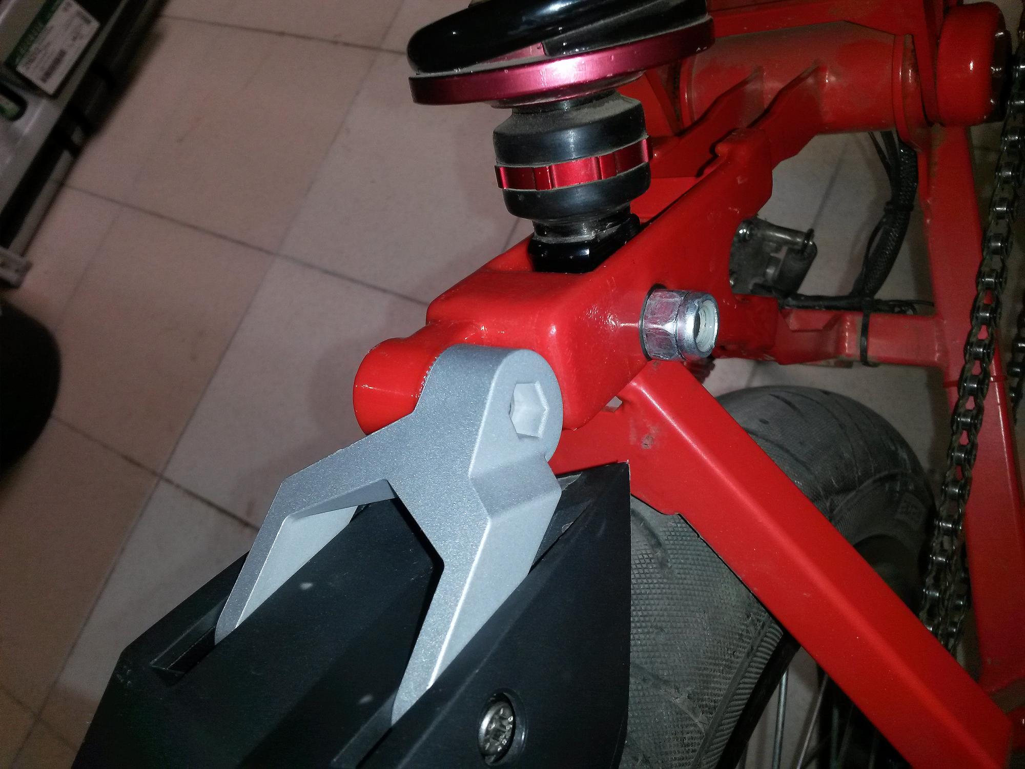

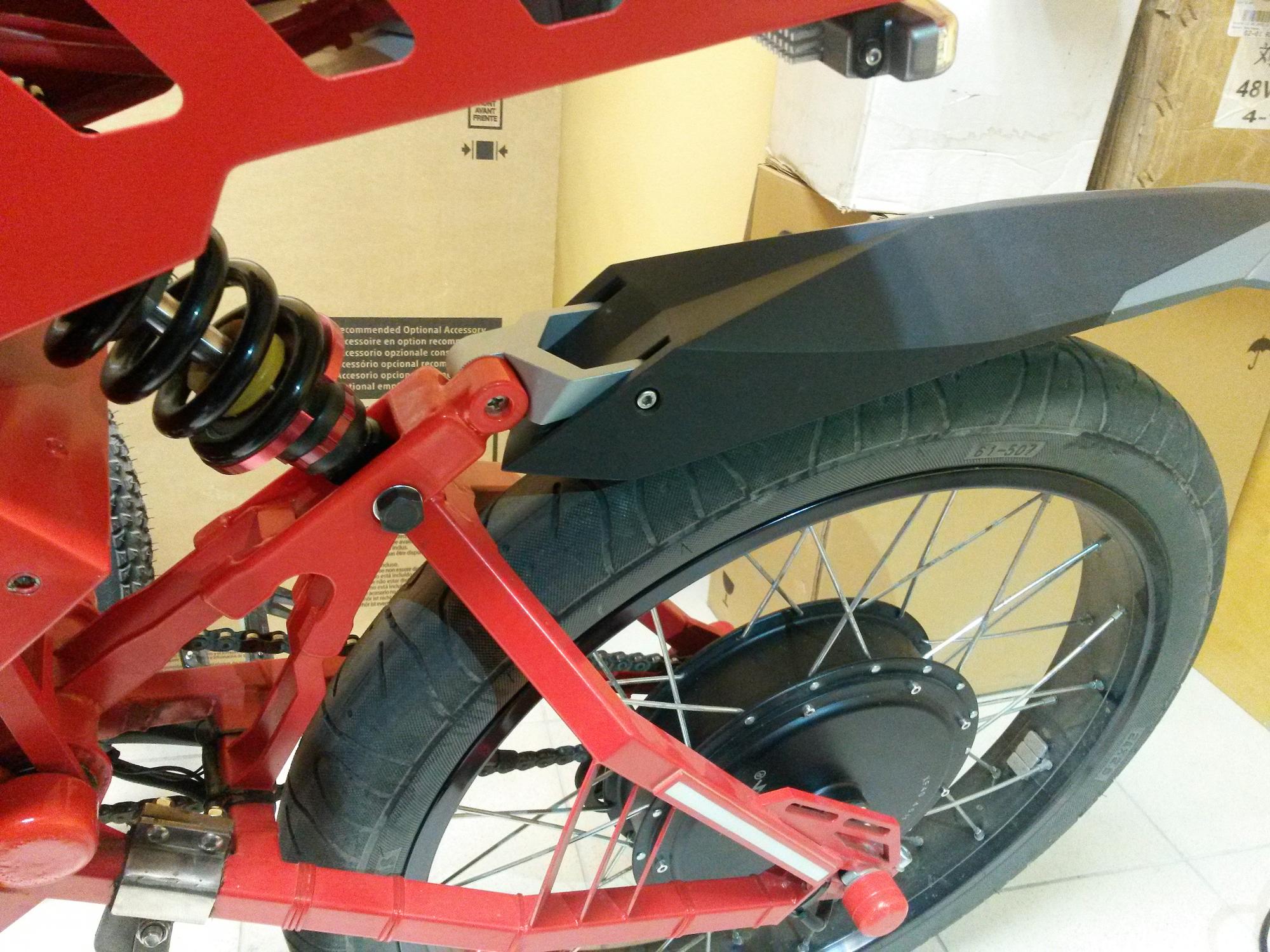

Раз у пошло такое дело, добавлю свое. Штатно крепить крылья типы SKS сзади по нормальному не выходит(крепление с ремешком на такой раме совсем не очень, а на амортизатор лучше не вешать). Мой вариант крепления(версия сыровата, сейчас бы переделал немного по другому):
Деталь состоит из 3х частей(ABS,склеивается дихлорэтаном), практика показала что пластик вполне выдерживает все с достоинством(аналогичный хомут на горилле переднего без нареканий прошел ~500 км по не самым лучшим дорогам и на скоростях до 80-90).
Если кто захочет повторить файлы для 3d печати прикладываю.

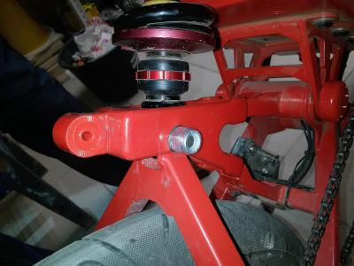

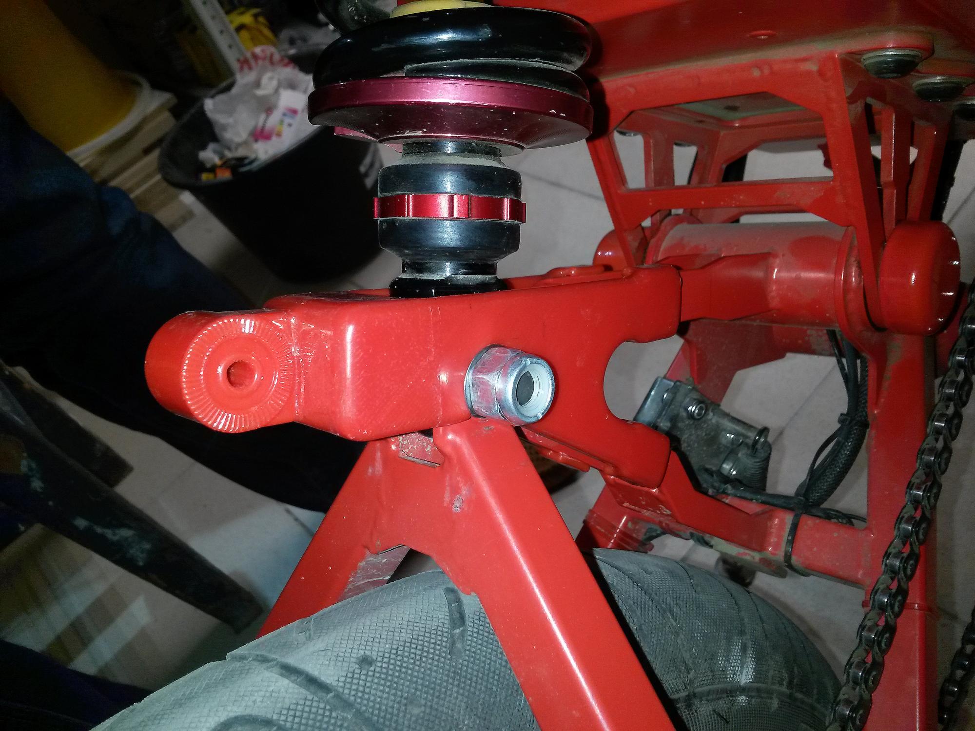

firetime
А вот это отверстие в раме оно у вас уже было на раие??
было:
Crystalite 3540 + infineon 312 2,5Кватт. Максимальная скорость 67км\ч. крейсерская 62 км\ч. Батарея липо 13А\ч. 75 км.
topic=26001.0
стало: Телепортатор, + infineon 312 2,5Кватт.
kde
Честно говоря, не понял про какое отверстие речь, на фото ни одно просверленное мной не попало.
firetime
За которое вы крыло закрепили повыше аморта.
