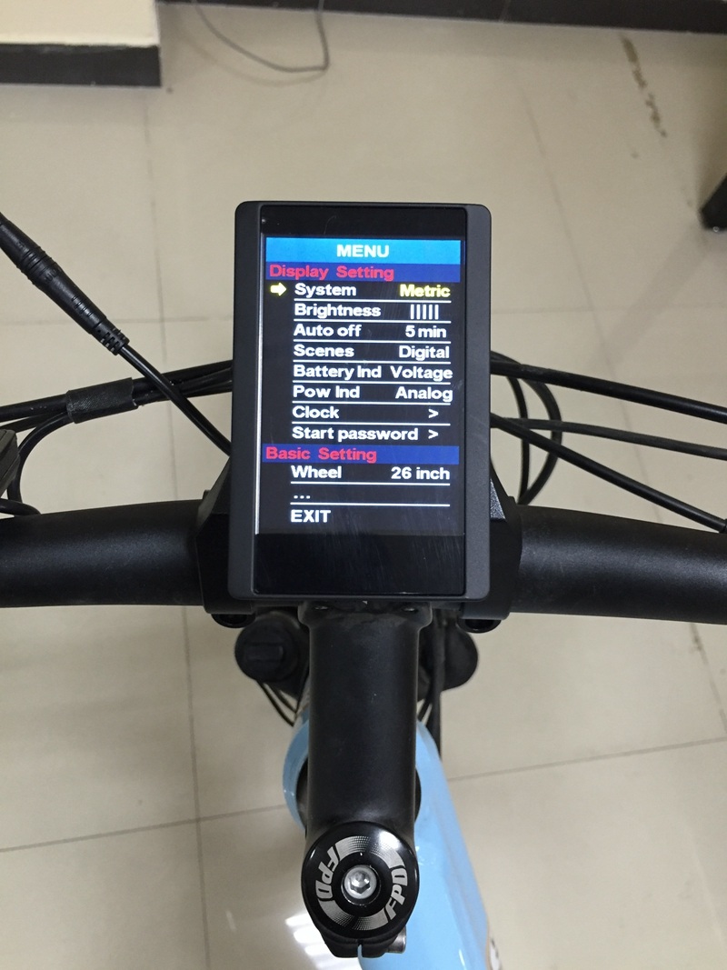

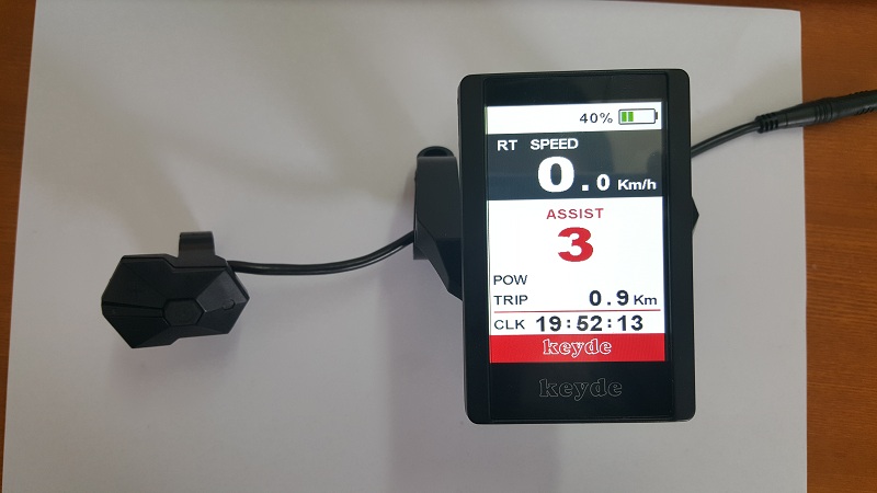

Keyde спамит, приглашает на выставку Евробайк в конце лета: http://www.eurobike-show.com/
Обещают показать новые моторы с диаметром 110мм и дисплей :)
Если кто будет поблизости, заходите: Booth No. : ZH-221. Zeppli Hall

[user]Serge_e[/user], дык дисплей давно продается.
Serge_e
[user]Indiсtа Саusа[/user], в общем-то, на сайте я тоже давно все видел, но сейчас они письмо прислали с приглашением посетить их стенд на выставке. С картинками дисплея.
Новый мотор на 0,3..0,4кг тяжелее старого, что несколько удручает.

[user]pfrrr[/user], для переднего мотора надо будет поставить датчик PAS на каретку - это сам датчик и пластиковый диск с магнитами. У Keyde он нормально ставится с левой стороны.
На руль - небольшой "управлятор" с 2 кнопками - показывает уровень батареи и степень ассистирования, от 0 до 5. 0 - выключен.
