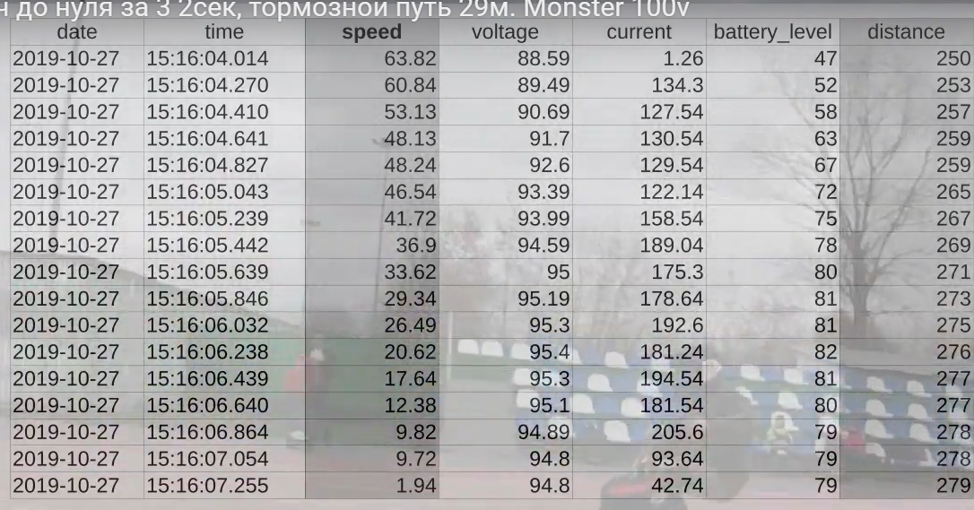

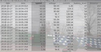

Цитата: LEE4ER от 28 Окт. 2019 в 13:56
Сколько уходит времени на перевод тела из переднего наклона в задний ....???
вот что бы таких вопросов не возникало, и нужно ознакамливаться с предоставляемой информацией, а не начинать придумывать мифы или теории, только ради теорий.
Лог пишет эффективность торможения устройства, а не скиллованость райдера, его реакцию, аксессуары помогающие/облегчающие управлять/контролировать устройство как в обычном движении, так и при торможении

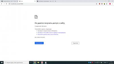

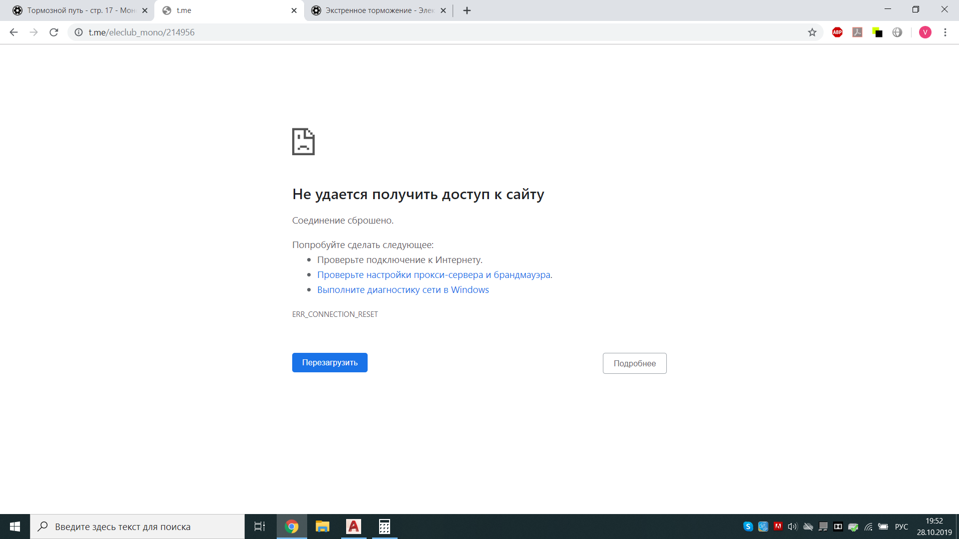

Это хорошо что вы заметили мой вопрос, может быть мы с вашей помощью  это выясним . Вы правильно поняли что я ни ролика ни лога не видел потому что этот сайт на моём компе почему-то не открывается  :bn: :
однако в ролике который вы продублировали и лог говорят только о непосредственном процессе торможения когда скорость резко падает, рекуперативный ток растет и напряжение тоже растёт :
т.е. уже идёт интенсивное торможение по 3-7км/ч за 0,2сек ( не за 1 сек).
Если бы в этом логе были бы показаны строчек 10 за 1-2 секунды до этого, и были бы видны строчки 3 езды с постоянной скоростью, тягой  и наклоном вперед:
63,85
63,85
63,85
а потом пошла смена наклона без тяги, то возможно были бы видны пару строчек с небольшим падением скорости в несколько сотых :
63,84
63,82
а может даже с небольшим увеличением скорости как тут предполагают, а уже потом пошёл этот лог с резким падением скорости, то тогда можно было бы судить о времени (дистанции) перехода к интенсивному торможению. По ролику визуально видно что на это уходит метров 6-8, но лог бы действительно это время и расстояние  показал бы более точно и объективно.
Пока этот вопрос остаётся открытым.

Цитата: Vik3 от 28 Окт. 2019 в 18:19однако в ролике который вы продублировали и лог говорят только о непосредственном процессе торможения когда скорость резко падает,
так об обратном никто не говорил. Именно поэтому и нужно прежде чем что-то обсуждать, сначала ознакомится с информацией которую планируется обсуждать, а не строить мифы на пустом месте, а потом с ними же бороться или наооборот доказывать что-то очевидное, при отсутствии спорщиков (те у кого цель спора ради спора, даже если все очевидно, не в счет).
Измеряется эффективность "тормозной системы" УСТРОЙСТВА, а не внимательность/реакция райдера.   Ну и касаемо ролика, при остром желании можно по кадрам разложить (ну то на сколько позволит исходник), сколько времени ушло что бы он ускорение или даже пусть обычное прямолинейное движение, сменил на торможение. Вот сильно сомневаюсь что выйдет сильно дольше секунды.
Ну и с учетом тормозного пути в три десятка метров с шести десятков км/ч, до фактора внимательности/быстрой реакции вообще нет никаого дела, т.к.  за это расстояние даже овощь и рак сумеет среагировать, а если будет необходимость более быстрой реакции (менее 4 сек до ситуации), то все равно не успеет само устройство оттормозится, будь хоть реакция пол секунды, хоть две (видео про торможения мотоциклов с 100км/ч. Не сложно +/- для 64прикинуть).  Именно поэтому, для всех этих писькомерств, имеет смысл сравнивать именно возможности устройств резко тормозить и их тормозной путь при этом, а не реакцию райдера.   Конечно самокатчикам (просто как как пример, а не холивара для) и вообще в своей массе казуалщиков, желающих что-то подаказывать лишь бы, а не по существу разбирать вопросы, им конечно проще  по свистку жать кнопку/рычаг, чем использовать более точную методологию, с хоть какой-то адекватной телеметрией. Там обычно ума на большее не хватает, чем секундомер и ГПС со свистком или конусом.  Прям супер точно все. Ага :laugh: :laugh: :laugh:
ЗЫЖ логи с 10 и больше строчек до, можно попросить в телеграммканале. Как пользоваться телеграмом, если его блокирует провайдер, есть в "гугле" ;)

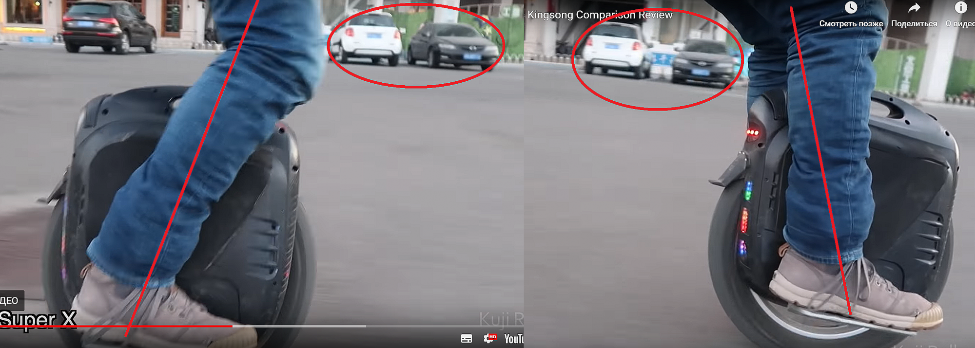

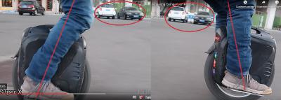

Я уже в том ролике Аса довольно точно определил что у него на переход уходит всего 0,6 сек или 5м на скорости 40км/ч :
это видно на 3:50 , он резко приседает, носки упираются в передний край педалей, пятки на мгновение отрываются, нагрузка на колесо уменьшается, оно убегает вперед и он тут же распрямляет ноги уже под другим углом, ну а дальше уже идёт торможение на грани продава.
Как видим Монстра даже с уздой не продавить :) .
