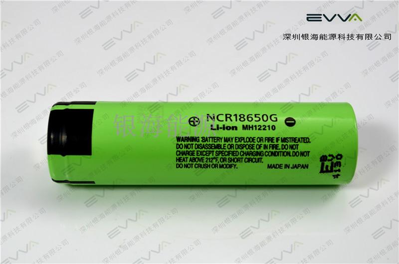

_claw
[user]илс[/user], ну насколько я разбираюсь в этой фигне, то 3500 не те батарери, что стоят в тесле.
вот эти скорее всего. те 3600. но ценник только в китае еще 10! :facepalm:
Хм, начнем с того, что Тесле уже много лет, т.е. скорее всего, в разных годах производства стоят разные батарейки.
Для первых выпусках, в СМИ мелькала цифра в 3100мАч.
И потом, andreym уже выкладывал разрядный график сабжа.
Вы там видели 3600? Я нет  :-\

Сергей, ты полагаешь Андрюхе досталась канолевая сборка?? по моему тебе не надо объяснять, как тают АН на ионках. и эти батарейки не были в открытой продаже как раз по причине массовущей поставки тесле. ну и сейчас похоже тесла перешла на более емкую химию, которая также появится наверно на рынке через годик

там серьезно 3 вида паков - гуглите теслафорумы буржуйские .
andreym
#282
У теслы на данный момент действительно 3 типа батарейных паков. A, B, и D
У меня батки из батарейки типа B,  из машины с пробегом около 3 тысяч миль.
