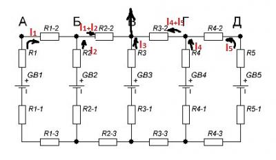

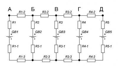

Предлагаю разобраться. Вот эквивалентная схема одной ячейки батареи из видео.
R1, R1-1..R5,R5-1 - сопротивления проволочек.
R1-2, R1-3..R4-2, R4-3 - сопротивления участков шины между точками пайки проволочек.
Принимаем, R1-2 << R1, R1-3 << R1-1 ..
Добавлено 10 Июнь 2015 в 22:11
Если применяется нормальная шинка, то ее сопротивление ничтожно и не имеет значения к какому из узлов (А-Д) подключаем следующую ячейку. Мне видится так.

DmiXa
#251
Все-таки иногда полезно вспоминать физику за 9 класс ))
сопротивления 2,5мм2 медной шины длиной 20мм равно 0,14 мОм
Если к примеру, ток одного элемента 10А, то падение напряжения на одном участке шины составит 0.0014В
Дальше с арифметической прогрессией это падение напряжения возрастает (на втором участке будет 0,0028 на 3-м 0,0042.. ). Так что, при самом неудачном подключении провода к узлу  А или Д, получим для 20 элементов падение напряжения м-у крайними узлами (для конфига с видео на стр.13):
(2+4+6+8+10+12+14+16+18)*Iэл-та*R20ммшины = 90*10А*0,00014 Ом = 0,126В
Так что тут либо соединять ячейки несколькими проводами из разных узлов, либо делать толстую шину.
