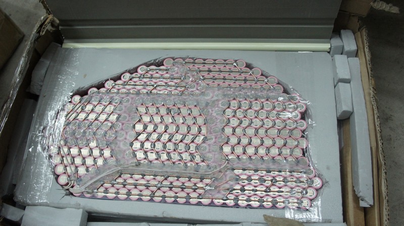

Дербаним батарею Tesla Model S на элементы для электровела
Автор andreym, 03 Апр. 2015 в 23:49

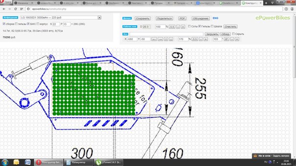

[user]sergek1985[/user], на картинке выше элементы в 1 ряд, ширина короба 120мм. а что за подогрев ?
sergek1985
[user]Unhis[/user], сомневаюсь, что войдут 286 лионок. 320 входят впритык при сотах. Что-то ты не учел, например, толщину стенок холдеров.

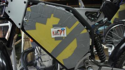

Холдеры определенно полезны, когда нужно снимать 10+ кВт постоянно, чтоб улучшить вентиляцию.
Если очень хочется усиков - я бы смотрел в сторону защищенных элементов.
https://electrotransport.ru/index.php?topic=19965.0;topicseen
Unhis
[user]sergek1985[/user], у меня не чаботаровская рама. Размеры на картинке в масштабе, причем цилиндры диаметром 20мм, а не 18,5, т.е. с учетом обоймы
sergek1985
На досуге посчитал, 220+-10 ячеек в холдерах влазил в один ряд в Чоботар.
Потеря места - 30%. Может, лучше пакеты, раз денег нема, или лиферные Хедвеи? Они сразу с холдерами:)
Unhis
#259
[user]sergek1985[/user], да будут пакеты - лиферные призматики 10а, сборка 22s2p: 72в 50-80а 20ач, 1,5 кВт, зато дешево. А пока аппарат на ходу будет, уже потихоньку разживусь тесло всякими банками или в Китае найду вариант какой-нибудь, работаю с ним по запчастям на телефоны и авто, но доверия к китайцам нет от слова "совсем"
А хедэвеи не лезут 22с2п мне никак. Но спасибо.
