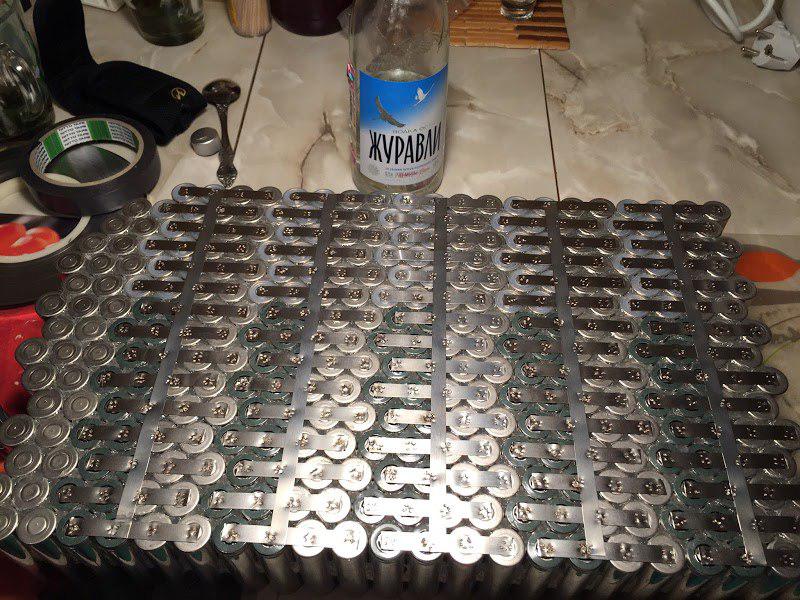

kucha
Цитата: Danila96 от 03 Июль 2016 в 19:01
Не знаю в какую тему отписать, поэтому решил здесь.
29 июля будет официальное открытие гигафабрики, в связи с чем вопрос - как думаете, в связи с этим открытием стоит ли ожидать падения стоимости аккумов на рынке?
у нас в Киеве уже можно достать 6s74p б/у модули по 1200у.е. (это $2,7/шт).... вот только как расдеребанить, я так понял это основная проблэма.
МК 1000Вт, 48В, 33а/ч LiPo, 55км/ч
"Не закапывай свой талант в землю - можешь повредить кабель..!"

acyd
#374
[user]kucha[/user],  надо у [user]andreym[/user] спрашивать марку растворителя, но без журавлей точно не обошлось  :eureka:
Не не, там не спирты, там фракции углеводородов. Точнее не скажу, т.к. подозреваю, что это авторская технология, т.е. не предназначена для публичного обсуждения.  :kidding:

andreym
Цитата: zap от 04 Июль 2016 в 00:51
:hello:
Главное не забыть что в случае применения достаточно неправильного "растворителя" есть ненулевая вероятность(а точнее почти 100%) что изолятор между плюсом и минусом элементов отправится вслед за собственно холдерами  :-D :laugh:
Так что советую экспериментировать с умом и желательно не на всем модуле, чтобы не было потом мучительно больно....
