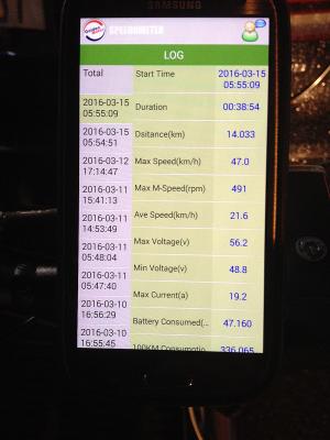

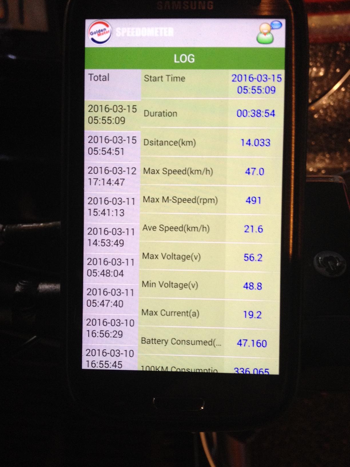

e-scooter
 :hello: А я сегодня колеса подкачал... В результате самого себя удивил...
Ну может чуть помедленнее ехал из-за дождика и темно, очки пришлось снять, а они с диоптриями, благо дорогу наизусть знаю. Крутил педали не больше чем обычно. И вот результат на дисплее:
FobOrgan
[user]e-scooter[/user], Это 3.3Вт*ч/км - чтото тут не чистое! А что за компьютер для учёта у вас стоит?
Я тоже себя удивил. Зимой моей батарейки 48В/7.5Ач LiFe хватало на 20км, а тут снег почти растаял, я отключил обогрев грипс на 40Вт и обнаружил что без напряга проезжаю 30км. Вот думаю ещё шипами стучать перестану и может дотяну до 40 в моём стиле езды! Да и езда по-тротуарам хоть и небыстрая, но постоянный старт-стоп из-за людей и бордюров вызывает перерасход...
e-scooter
[user]FobOrgan[/user], Программа голденмоторовская, для андроида через блутуз.
Показывает все правильно, но до этого с этим же расстоянием "рекорд" был 75вч.
Говорю же, колеса подкачал. Мы иногда не обращаем особо внимания на рисунок протектора и давление в колесах, а это очень сильно влияет на накат. Ну и расход соответственно.
