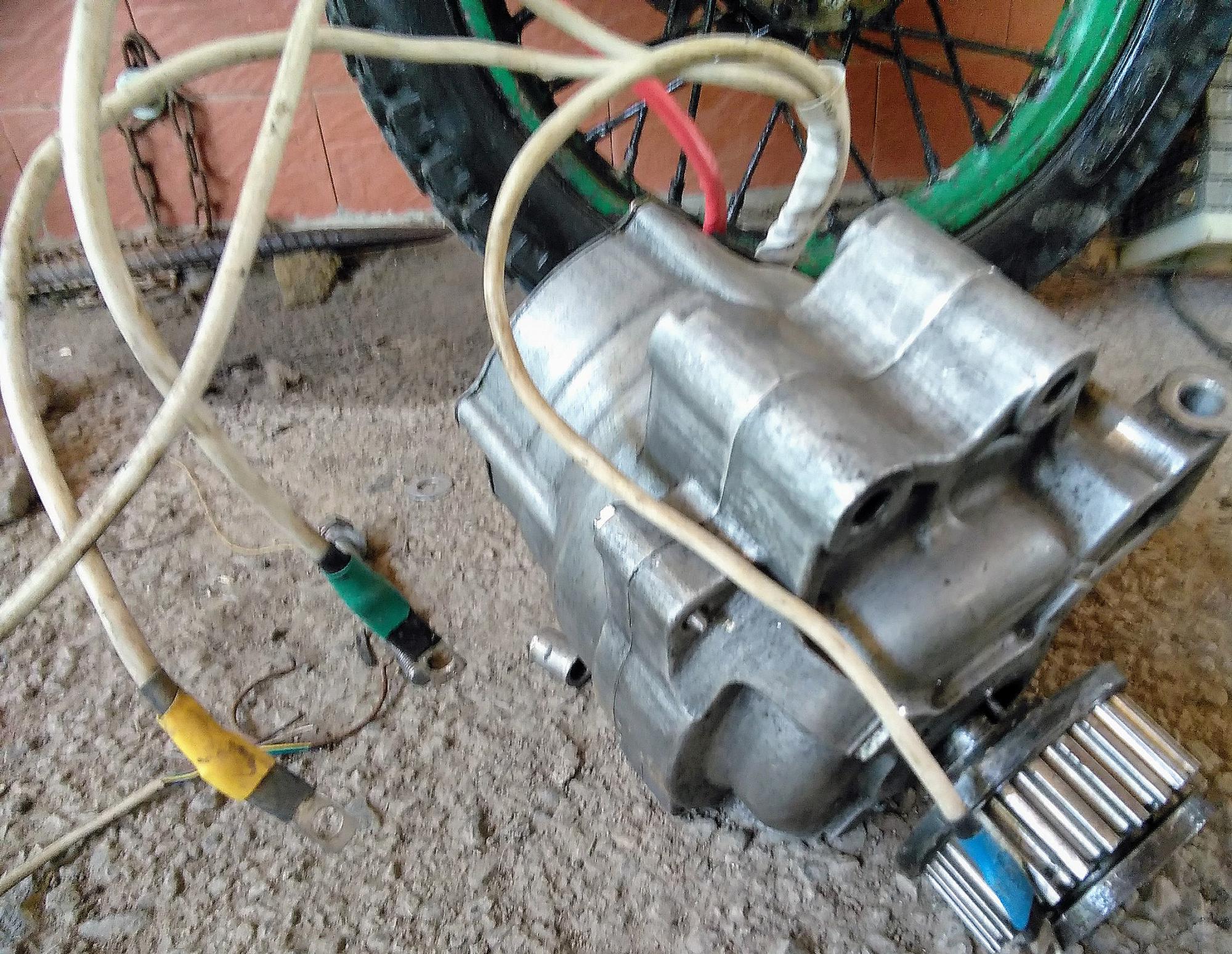

мне подарили был с кз в обмотке перемотал на базаре просят за такой от200-500$ Родной инвертор не смог подружить не разобрался с энкодером пришлось переделывать на холлы поставил термопары на каждую фазу. Смазал термопастой .

Разобрал мг1 приуса 3го поколения перемотал на пробу 2 витка проводом 4 вроде квадрата
покрутил от 36вольт китайским контроллером выдал 3800об на 35 вольтах
а сегодня перемотал на 4 витка но проводом около 0.5 квадрат и на том же вольтаже 3400об
сколько надо намотать чтобы получить 3500об на 80 вольтах??? и можно ли мой эксперимент считать корректным???
Michael
Вам витков 10 надо мотать, а может и больше, прямо что бы точно совпало не знаю, надо считать и сработает ли. Но факт что больше витков - меньше обороты, заодно тянуть лучше будет. Так что ваш случай методом проб, хотя две пробы уже было, но опять же - нужно пробовать на расчетном напряжении 80В, ведь уже подтвеждалось практикой что не всегда обороты линейно от количества витков зависят.
chujoyya
Перемотал на 7 витков проводом 5 квадратов, теперь 2000об на 36в это уже ближе к теме :dance:

Эдс катушки наведенная полем ротора будет N*Phi*Welectr где N число витков Phi поток Welec-электрическая скорость
Для базового значения витков например N=4 измерьте W и ЭДС далее считайте в ту сторону которая вам интересна.

(80/36)*2000/3500*7=8.888 витков вам надо (тоесть 9)
