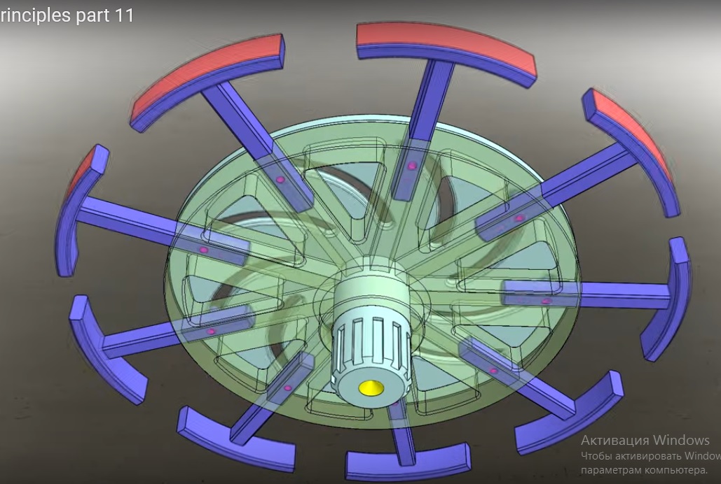

Вот еще с просторов интернета - как думаете, если в теории сделать шкив вот такой с изменяемой геометрией - как будет ремень себя вести на пустых участках?

PaYAlnik
Цитата: Johny74 от 07 Окт. 2022 в 08:55Такую бы на ремне сделать.
Не выйдет. Ремни не переносят резких перегибов.
Цитата: Johny74 от 07 Окт. 2022 в 08:55как будет ремень себя вести на пустых участках?
Как-как, висеть он будет, что ему там делать ещё?
Другое дело, что  передаваемая мощность будет малой по сравнению с нормальными шкивами такого размера + вибрации при работе.
Цитата: PaYAlnik от 07 Окт. 2022 в 14:03
Не выйдет. Ремни не переносят резких перегибов.Как-как, висеть он будет, что ему там делать ещё?
Площадь соприкосновения (и передачи момента) не меняется, мест для перегибов вроде тоже не видно, если конечно не менять диаметр в 10 раз.
PaYAlnik
[user]edw123[/user], смешал два ответа про разные механизмы в общую кашу. В голове такая же?
В смысле - в одном посте? Это запрещено? B-) Или в Вашей голове не разделяется? Ну разделю для Вас. Хотя... что за два разных механизма, я про один.
PaYAlnik
[user]edw123[/user], здесь всего ОДНО предложение, не?
Цитата: edw123 от 07 Окт. 2022 в 14:24Площадь соприкосновения (и передачи момента) не меняется, мест для перегибов вроде тоже не видно, если конечно не менять диаметр в 10 раз.
Как я это должен разделять, какое утверждение к чему относилось?

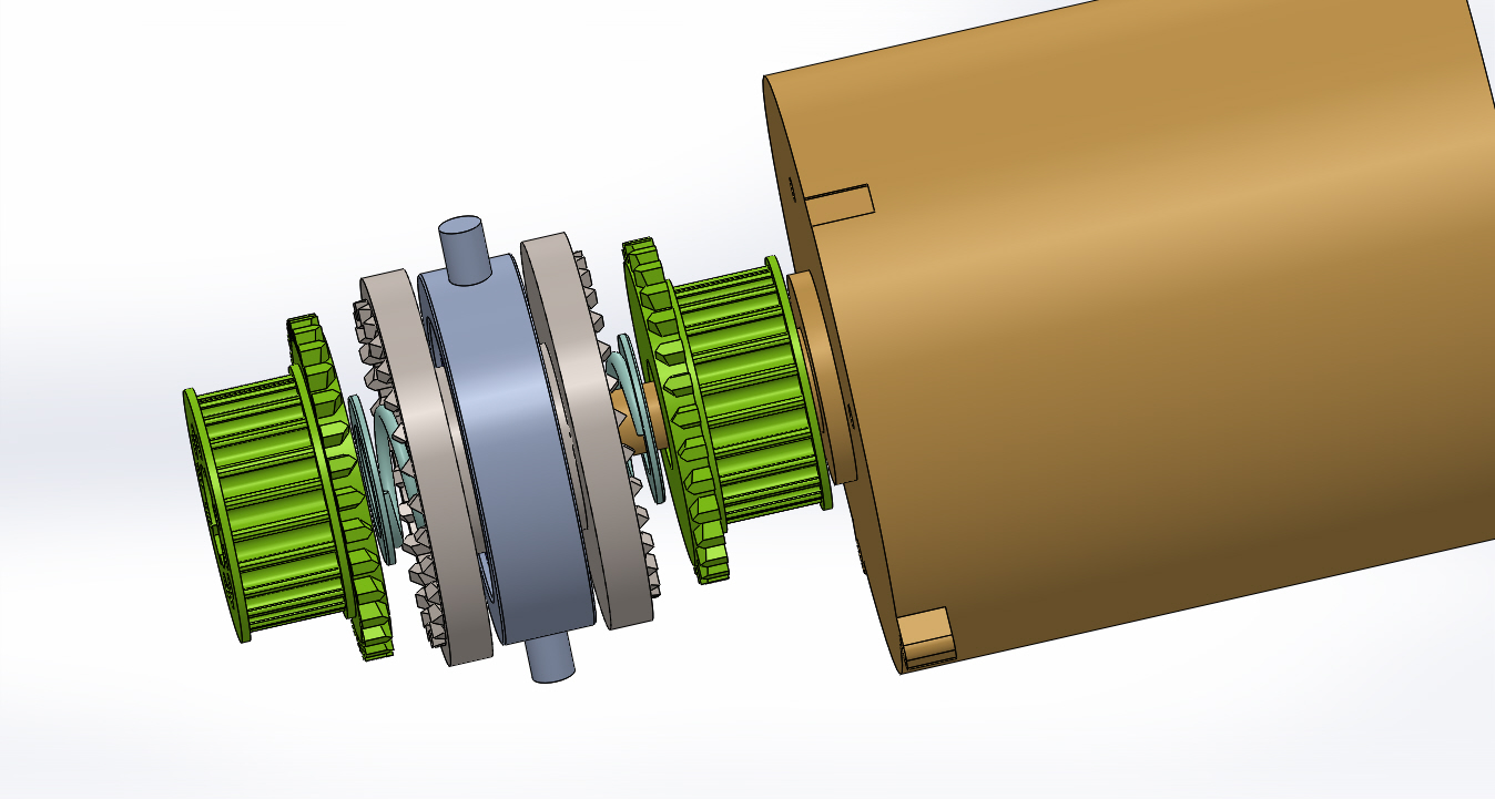

Johny74

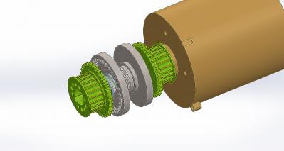

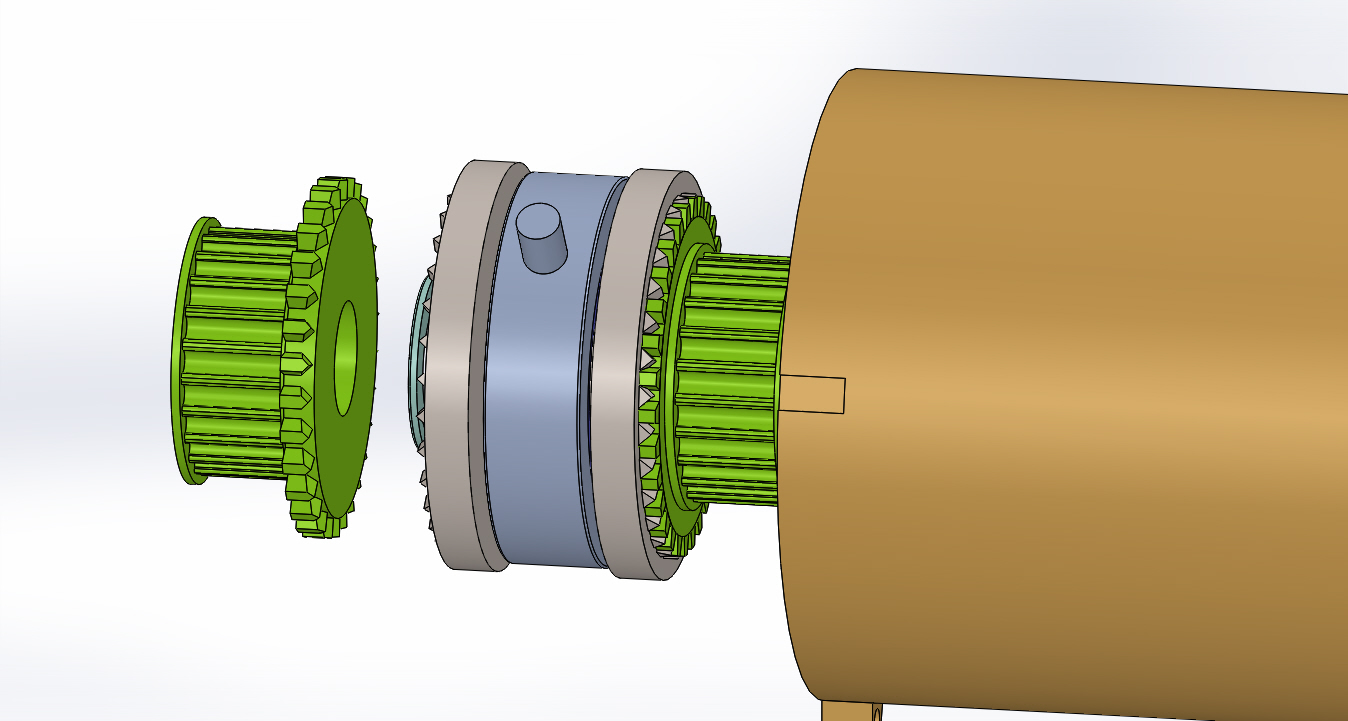

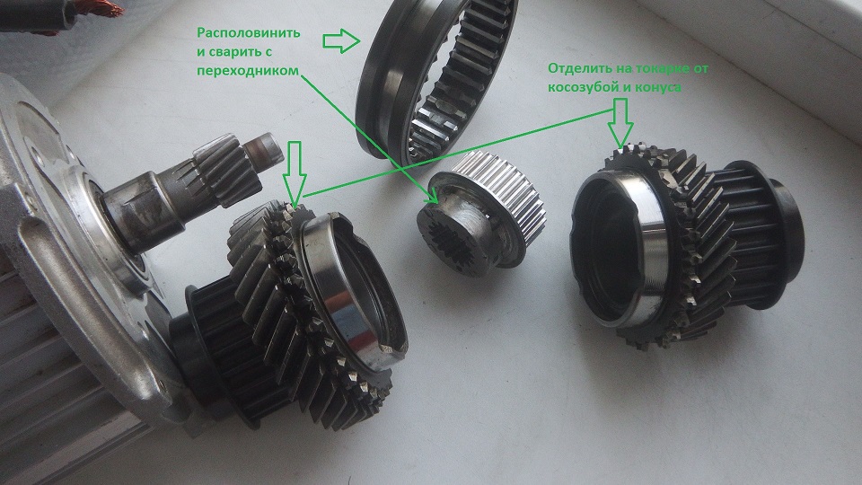

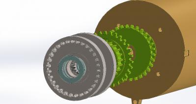

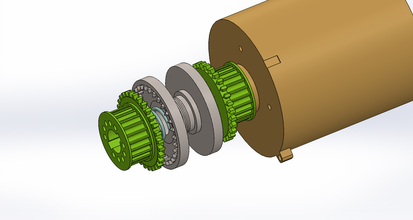

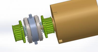

Коллеги, всем привет. Как думаете, имеет право на существование такая схема 2-х ступенчатой КПП?  Вал мотора, на нём два шкива под ремень HTD8M свободно вращаются через подшипники. Т.е. если зажать шкив и крутить мотор - шкив неподвижен.
На этом же валу шлицы - видно на фото, по ним ходит самодельная косозубая шестерня с внутренним зацепом, на ней жестко закреплены с обеих сторон половинки внешней шестерни с внутренним зацепом - та, что с бороздкой для контакта с вилкой в классических МКПП. Снаружи неё подшипник, а снаружи него - обойма с перпендикулярными штифтами для зацепа вилкой. Вилку двигает линейный актуатор. Останавливается за счет концевиков.
Также по обеим сторонам этой шестерни внешнего зацепа - пружины с приваренными к ним шайбами. Они выполняют суть синхронизаторов, поскольку главный вопрос в чем и состоит - хочу отказаться от идеи синхронизаторов от самой МКПП, т.к. придется делать масляную ванну, а это не вариант, т.к. конструкция предполагается на ремнях, а там шкивы как раз рядом. А так сначала пружины прижмут шайбу к шкиву и угловые скорости начнут выравниваться, а там дальше актуатор уже дожимает вилку до отключения по концевику.
От шкивов с вала мотора жестко натянутые ремни на шкивы промвала, и на нём же - третий шкив - такой же мелкий - с него уже на колесо. На промвалу все три шкива жестко соединены между собой. Т.е. при движении накатом вращение от колеса передается на промвал, а с него уже на оба шкива на моторе. Тот, что в зацепе с валом мотора - может также сгодится и для торможения рекуперации, и заднего хода. Второй шкив свободно вращается за счет подшипника и не конфликтует ни с первым шкивом, ни с валом мотора. Можно также сделать промежуточное положение для движения накатом.
