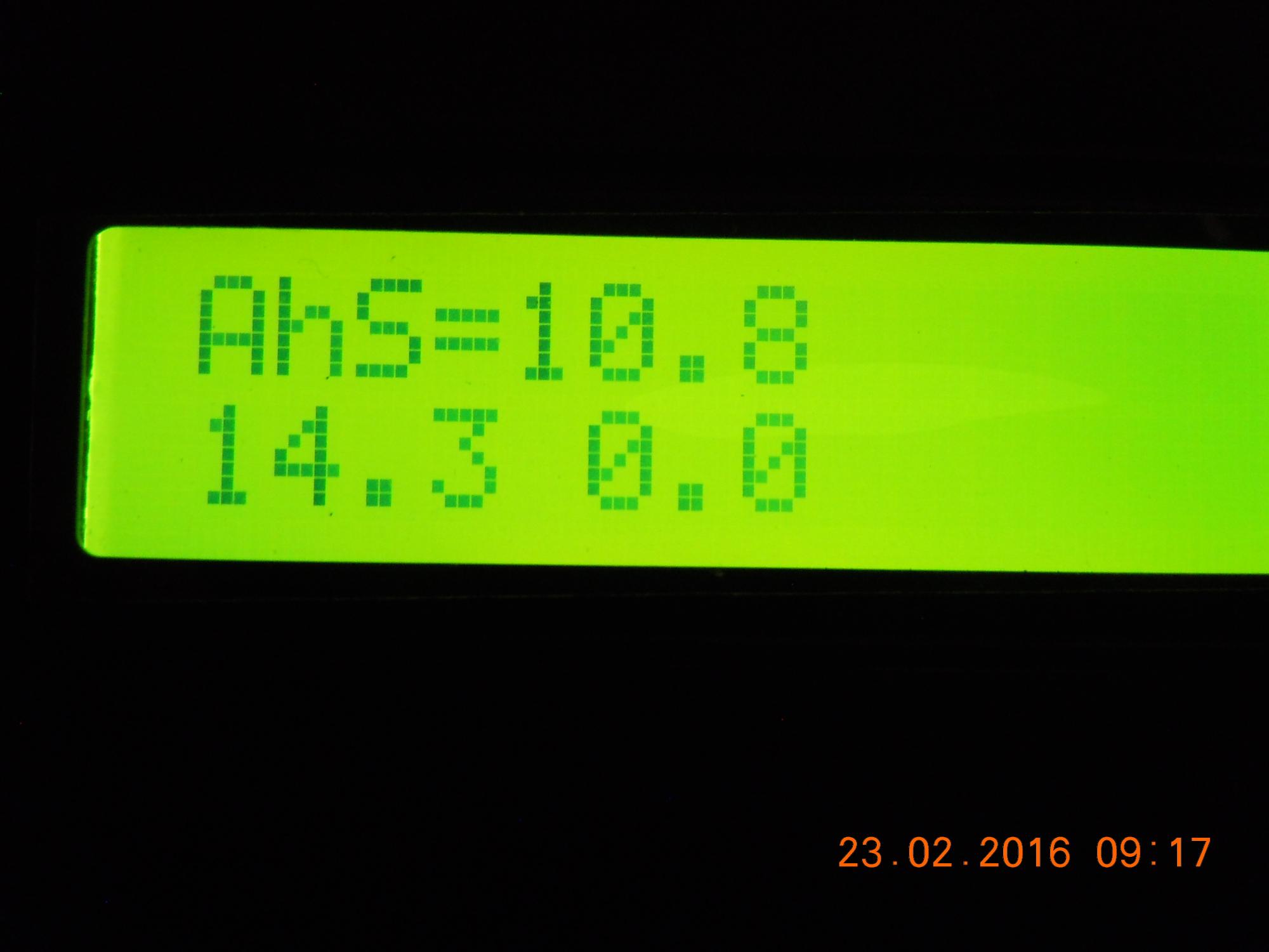

Спасибо за ответ...АКБ уже почти сутки (после основного заряда) стоит на "добивке" в режиме "v4 STD 70 Ач"
напряжение (в пике) - 15,3-15,4В
напряжение (в паузе) - 14,0-14,1В
сила тока (в пике) - 7,9-8,0А
Паузы и импульсы почти равны по времени.. :exactly:

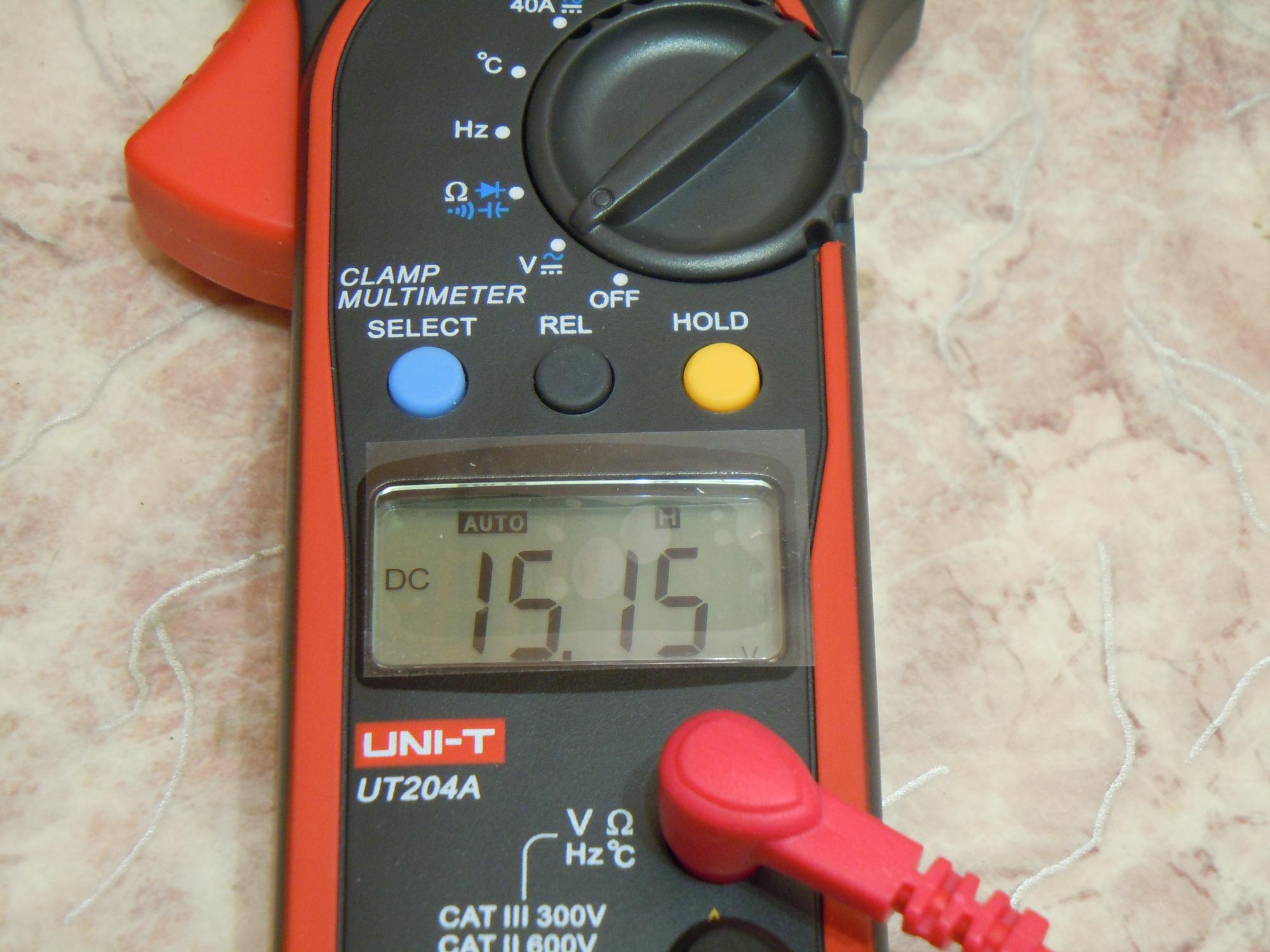

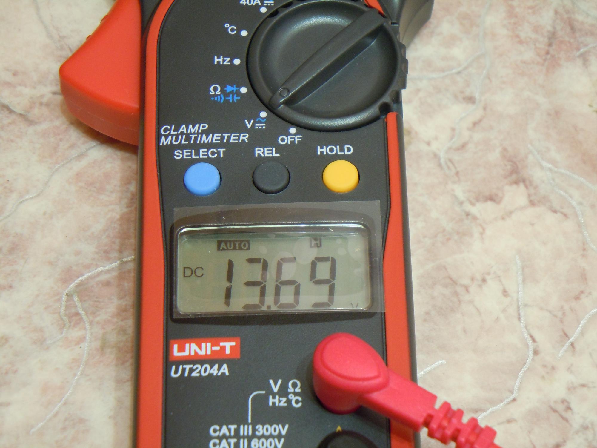

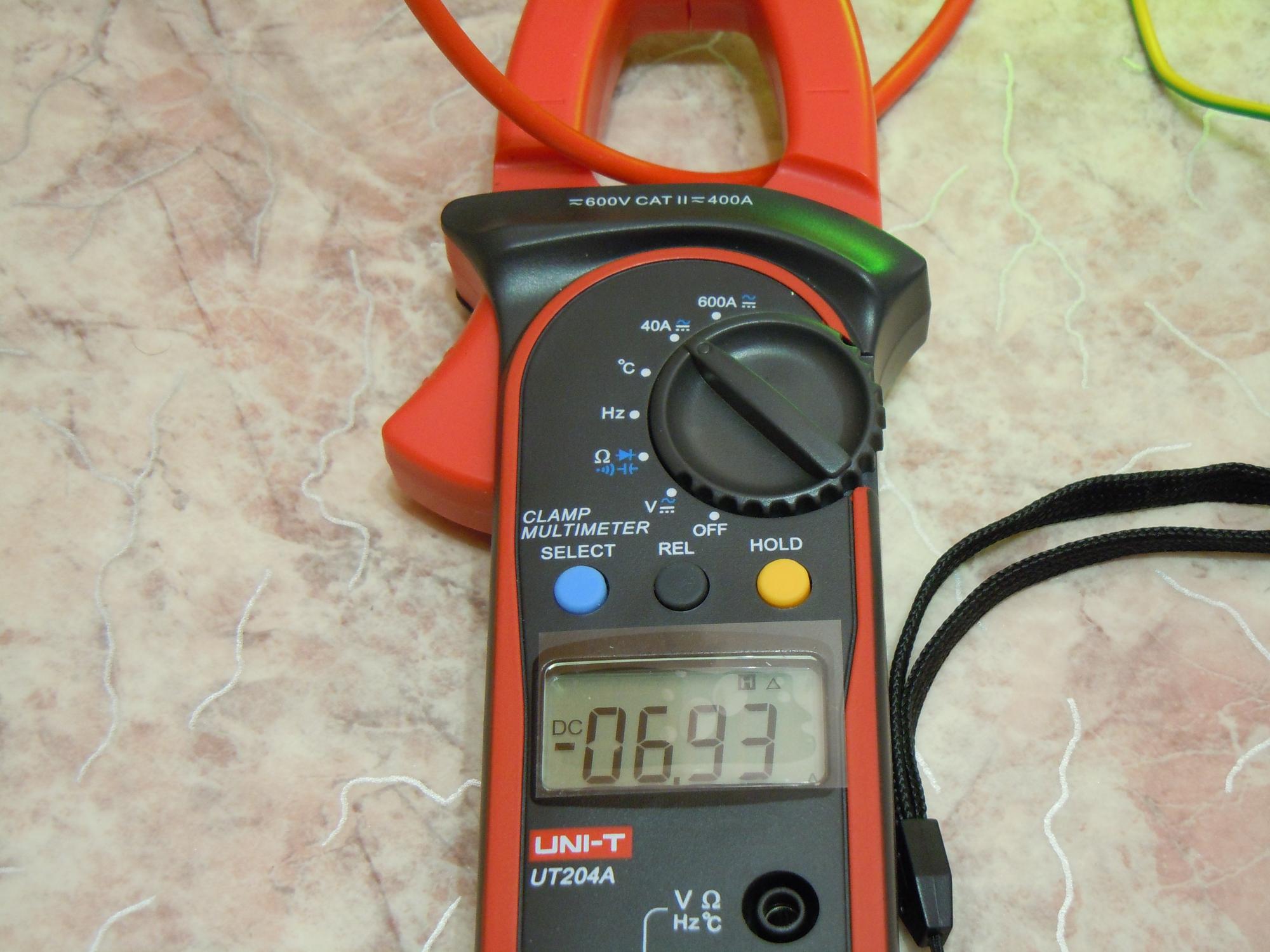

Yury
"Добивка" в режиме "v4 STD 70 Ач"
1.Напряжение (импульс)...
2. Напряжение (пауза)...
3. Сила тока (импульс)...это что получилось "поймать" :-D
