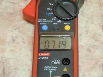

3. Сила тока (импульс)...это что получилось "поймать" :-D
А чего клещи не мордой к зусу повёрнуты? ток с "-"  ;-)
Я не совсем понял написанное вами словосочетание? :bw:

Ток течет от источника к приёмнику. В нашем случае от ЗУСа к аккумулятору. Клещи могут определять направление тока. Если ток "втекает" с лицевой стороны клещей, то на дисплее он отображается без знака полярности (т.е. со знаком +), если ток "втекает" с задней части клещей, то он со знаком минус. Это, естественно, про постоянный ток. Таким образом легко утечки на авто искать. Сразу видно где источник, где приёмник.
Смотрели в сторну ЗУСа "мордой" как вы говорите  ;-D, т.е измерительными "рогами" к нему
Здесь отображается так при выборе измерения постоянного тока... :exactly:

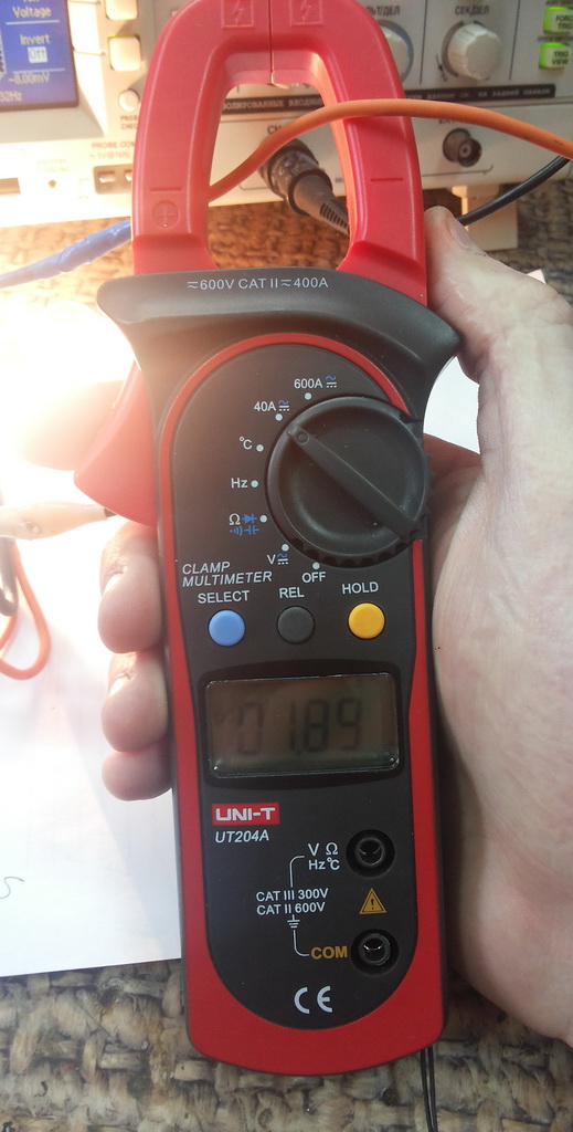

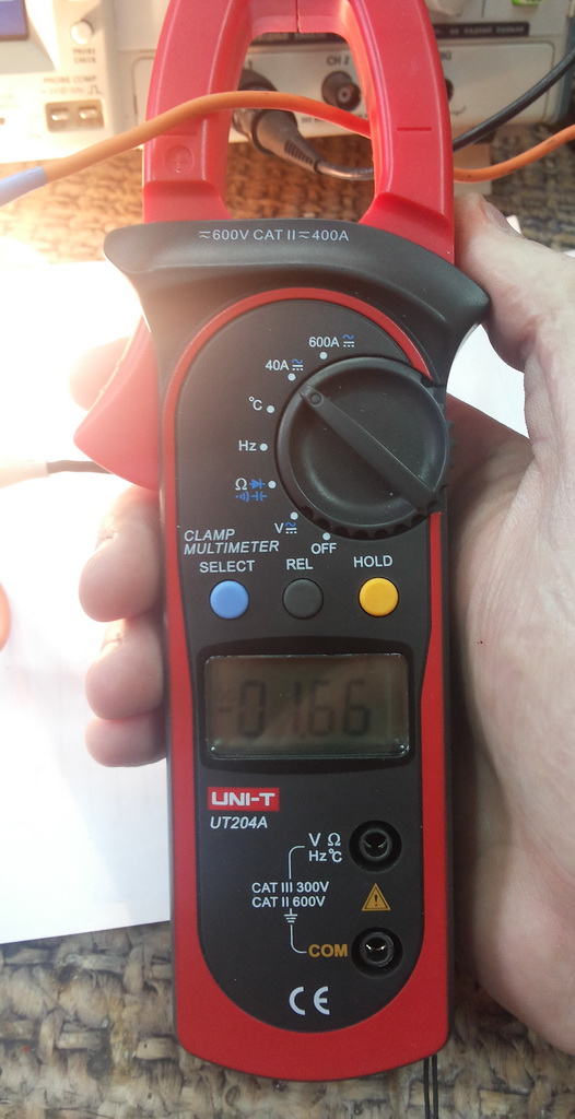

Вот две фотки. На них блок питания справа, лампочка слева. Измеряю на плюсовом проводе. Обратите внимание на положение провода в клещах и знак значения тока. На первой фото клещи "мордой" к лампочке, на второй к блоку питания. (На абсолютное значение тока не обращать внимания! Это индикатор а не измерительный прибор. :-D)

Цитата: AlexAi от 23 Фев. 2016 в 15:45
Нет. У вас на клещах ток со знаком минус.
Наверное вам нужно было попроще объяснить...что провод со знаком "+" должен сначала пройти через "-" и выйти через "+" токовых клещей, чтобы получилось положительное значения измерения
  :bw:
Все правильно?
AlexAi
Цитата: Yury от 23 Фев. 2016 в 16:04
Наверное вам нужно было попроще объяснить...что провод со знаком "+" должен сначала пройти через "-" и выйти через "+" токовых клещей, чтобы получилось положительное значения измерения.
Все правильно?
Нет. ...что провод со знаком "+" должен сначала пройти через "+" и выйти через "-" токовых клещей, чтобы получилось положительное значения измерения.
Кажется я понял непонимание :-). У клещей полюс это не одна клешня, а плоскость образованная 2я закрытыми клешнями. На лицевой стороне (со стороны дисплея) это плюс, а сзади "-".

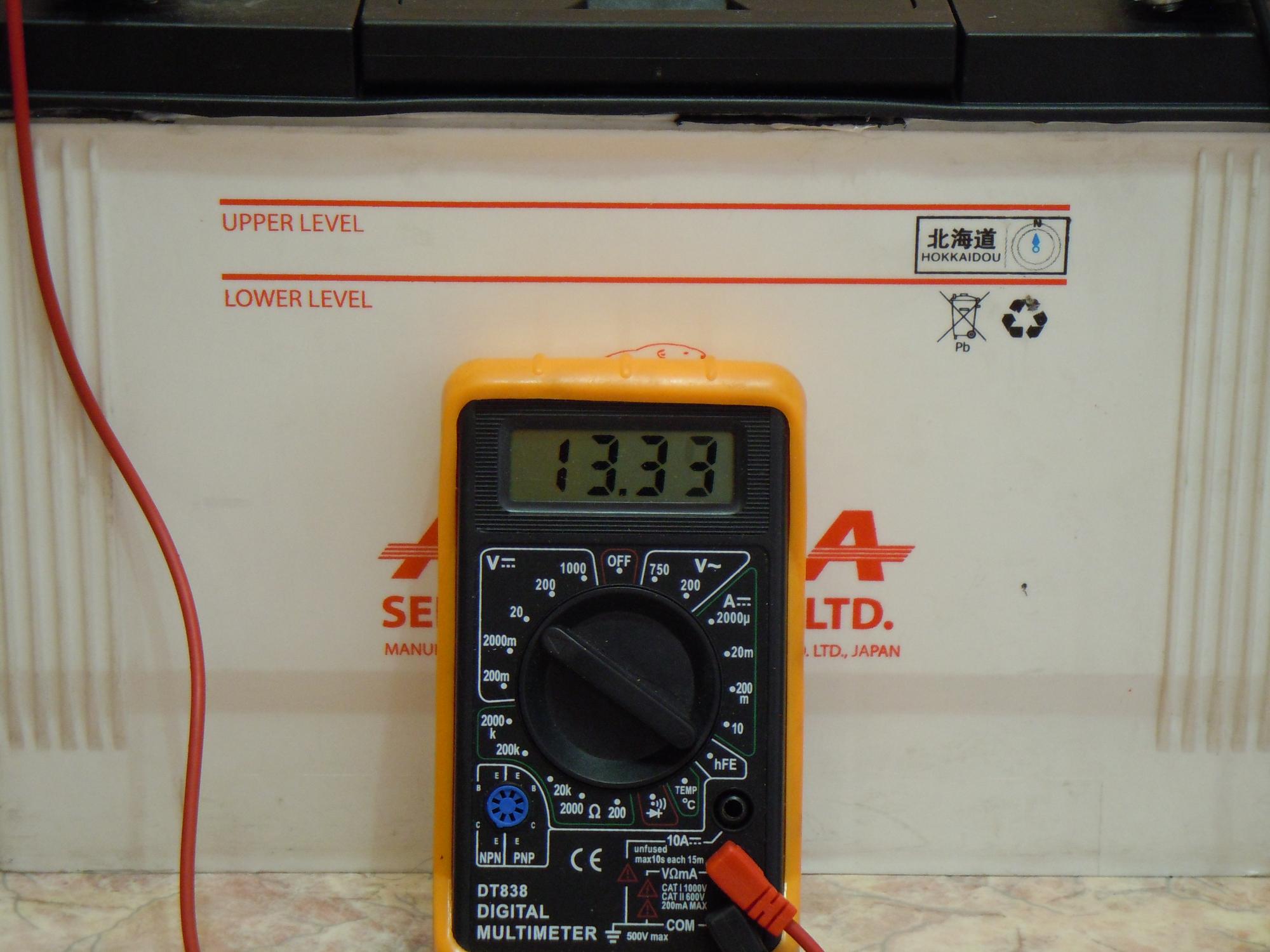

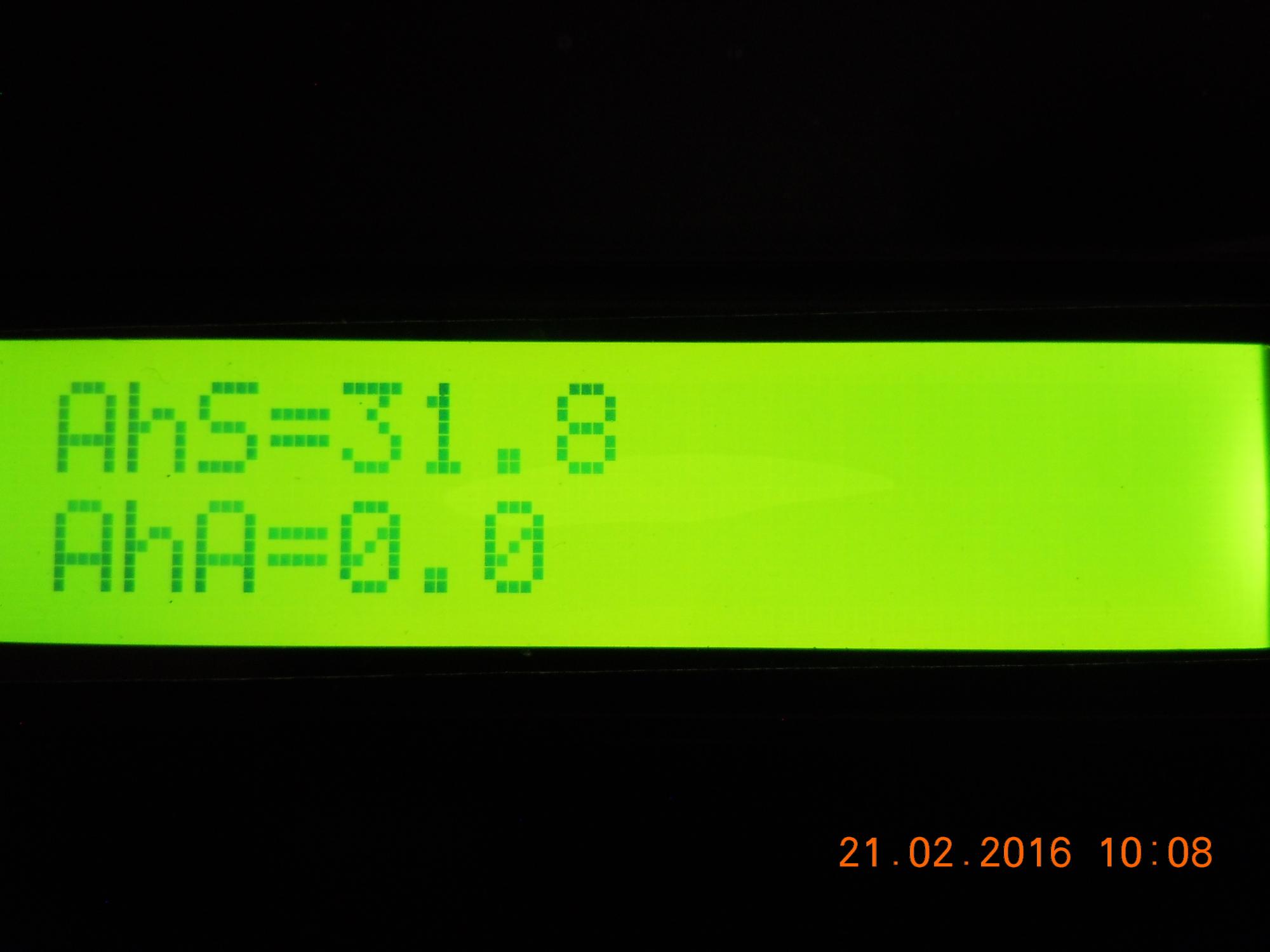

Привет всем! :hello:

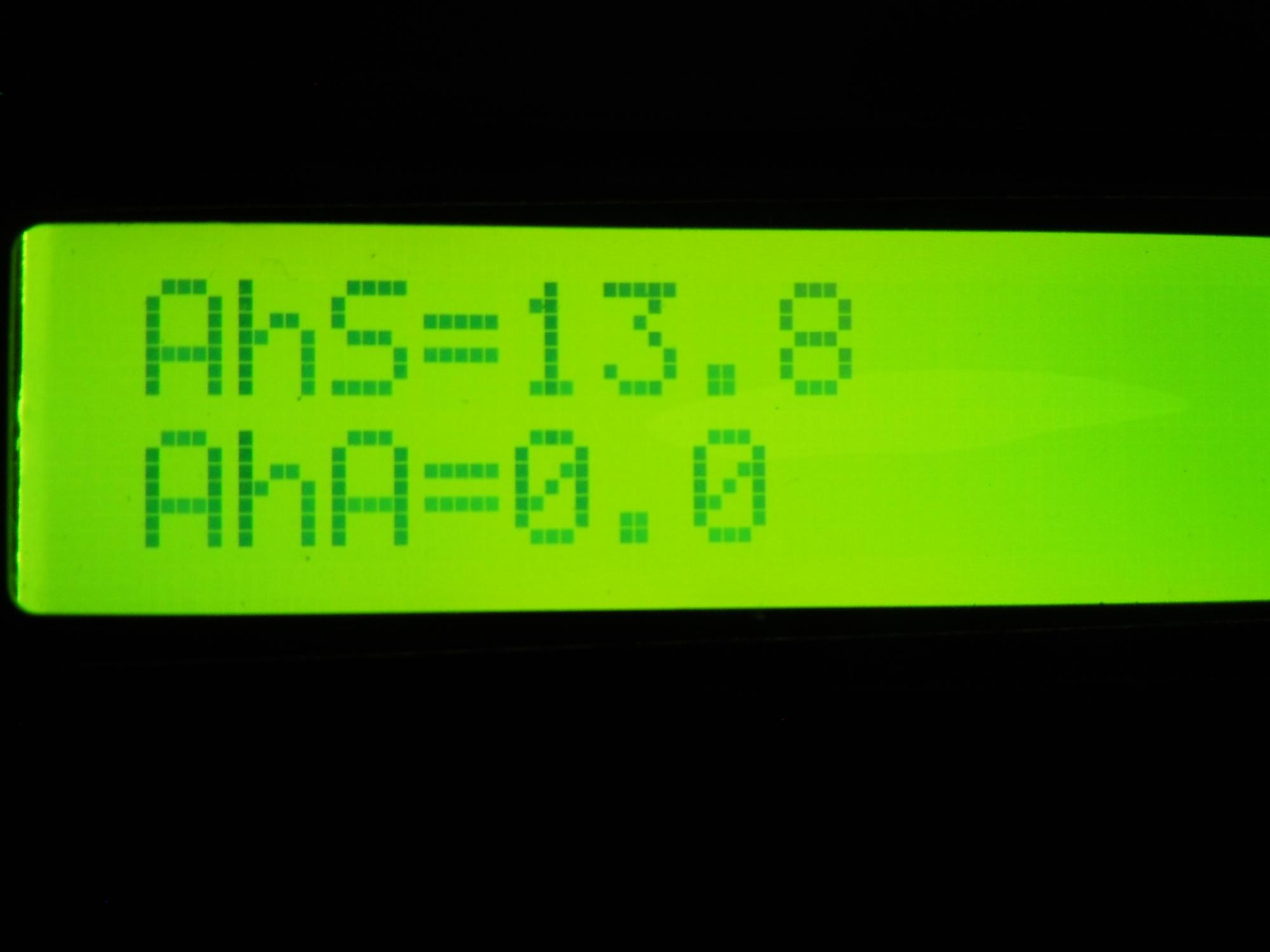

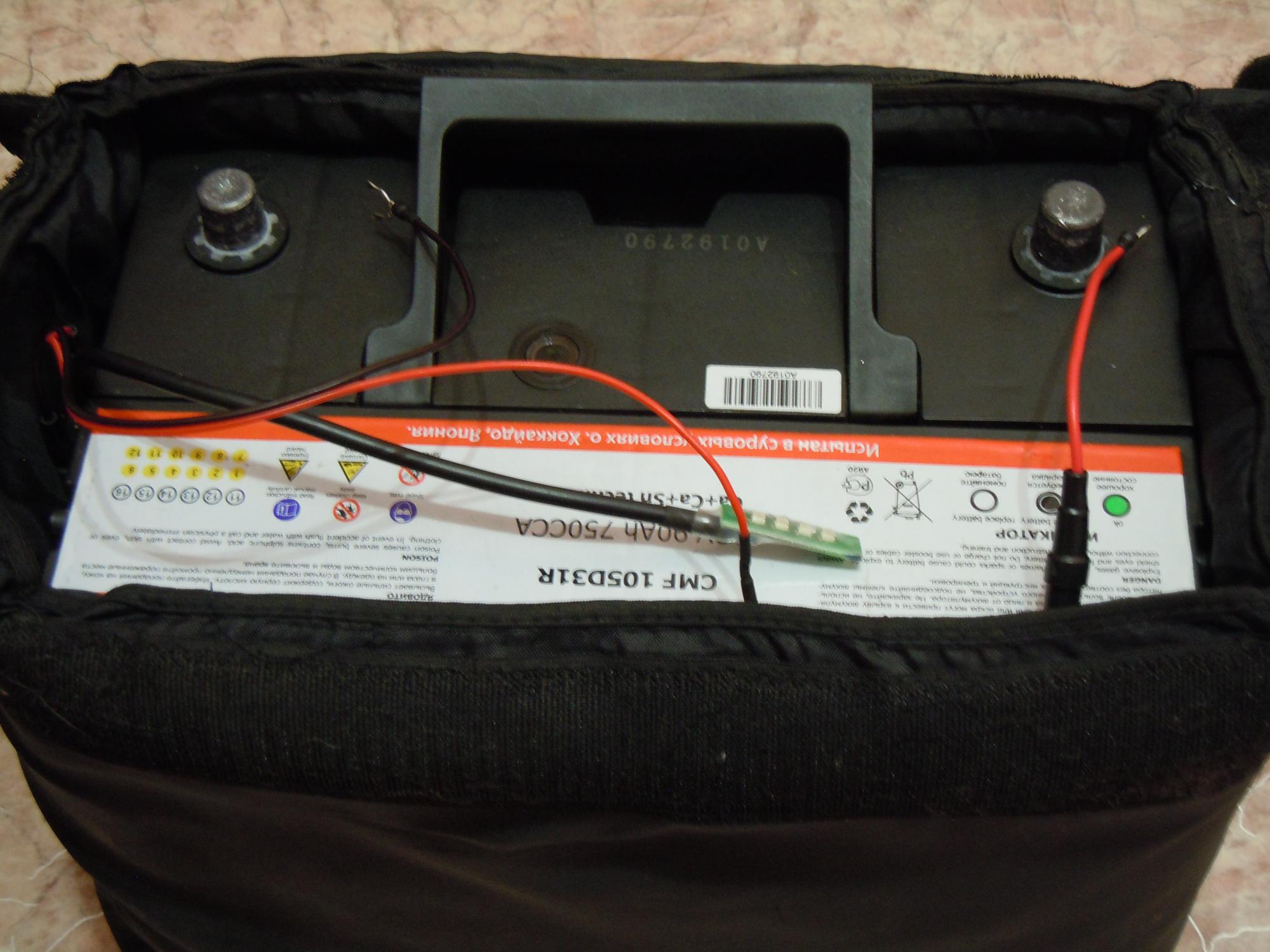

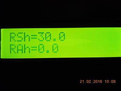

Итак...пора подводить итоги работы ЗУСа с АКБ "ALASKA", емкость 90 Ач (гибрид)
Данная батарея эксплуатируется мной  3 года (может чуть больше)...была заряжена ЗУСом и сделан КТЦ до 12В, током нагрузки 0,1С
1."Выкачанные" Ач из АКБ...
2."Залитые" Ач в АКБ (основной заряд)...
Прирост +1,8 Ач :exactly:
3."Добивка" в течении 60 часов, прирост составил +13,8 Ач  :wow:
Итог: "заправлено" ЗУСом в АКБ (общее) - 45,6 Ач :kidding:
4.НРЦ  после 8 часов отдыха АКБ составил...
5.АКБ готов к работе...
P.S Установил на авто, крутит стартер хорошо. :wow:

ИС-Х
Цитата: Yury от 24 Фев. 2016 в 12:14"Добивка" в течении 60 часов, прирост составил +13,8 Ач  :wow:
А какая связь между залитыми ач и приростом емкости? Залить можно хоть водой, но подрастет ли от этого емкость АКБ?
AlexAi
Лучше больше "залить" и меньше "вылить", чем "вылить" много, а "залить" мало.  :kidding:
