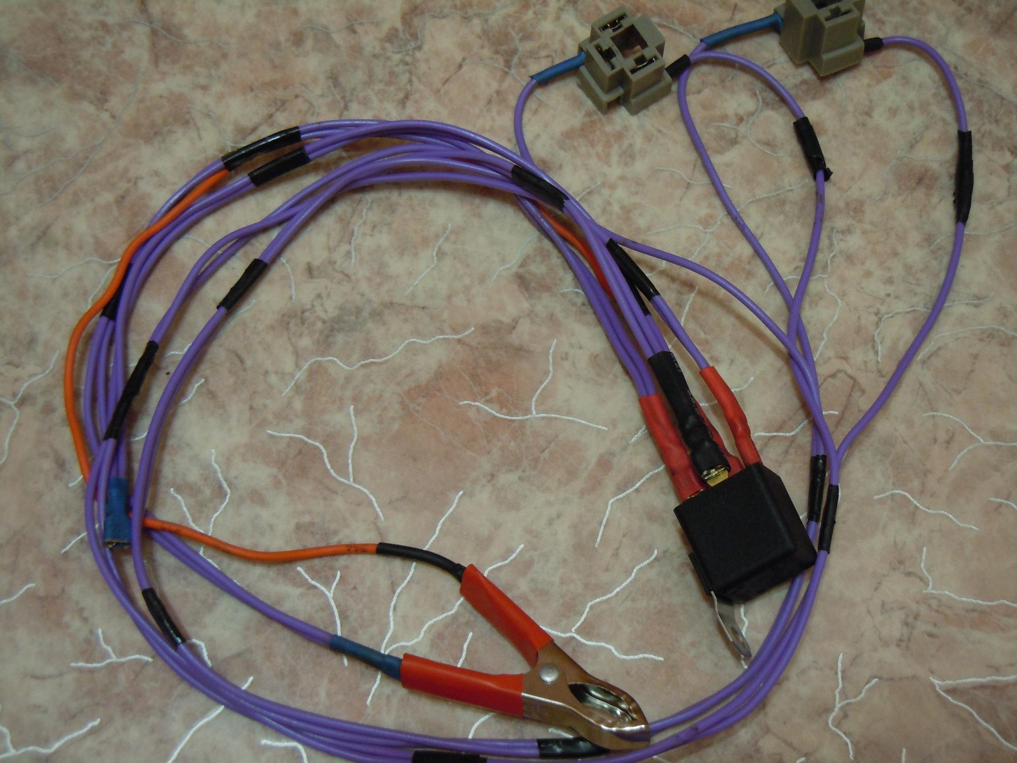

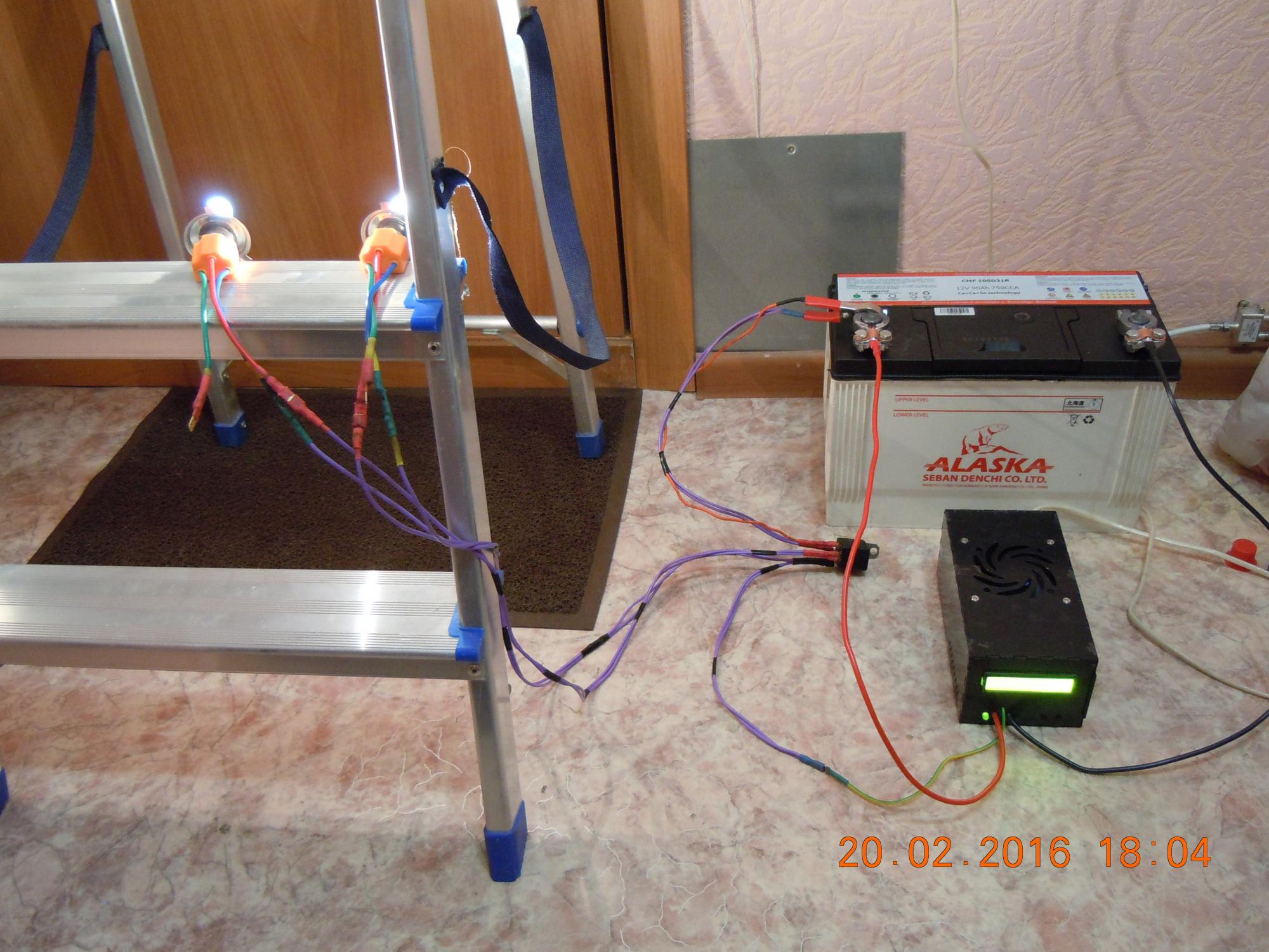

Собрал разрядную нагрузку на реле (30А), как рекомендовали в данной теме...
все работает, только вот не пойму, почему только спираль дальнего горит (вроде спираль ближнего целая).
Александр! Ваш пост как раз вовремя, ток разряда будет чуть более 0,1С (примерно 12А), токовые клещи показали на одной ветви значение 6,19А (хотя почему такое значение, должно в режиме дальнего быть всего 5А). В предстоящие выходные займусь КТЦ, режим однократный до 12В.
AlexAi
Я бы одну лампочку параллельно реле включал, а остальные одинаковые через реле. Ёмкость легче считать было бы, с экрана зуса считал и на количество лампочек умножил. Что токи на лампочках немного разные, это не проблема, мы тут не измерениями, а оценкой занимаемся.

Yury
Благодарю за комментарий... :exactly:
Переделывать не охота :bw:...попробую так, думаю не криминально

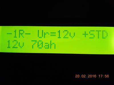

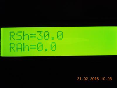

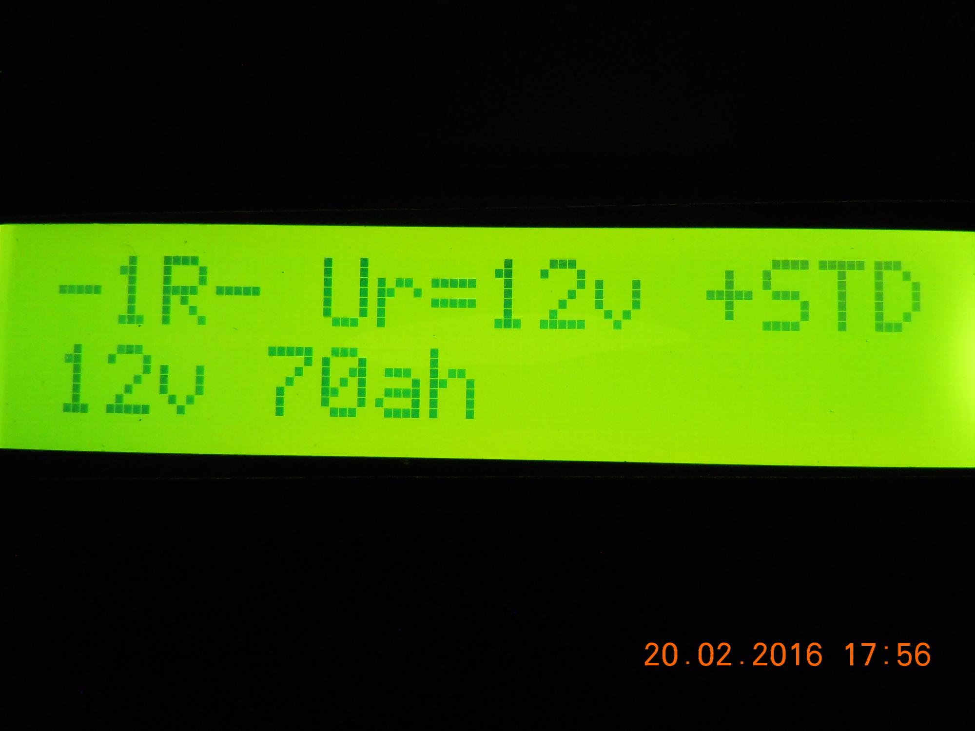

#1594
Привет всем! :hello:

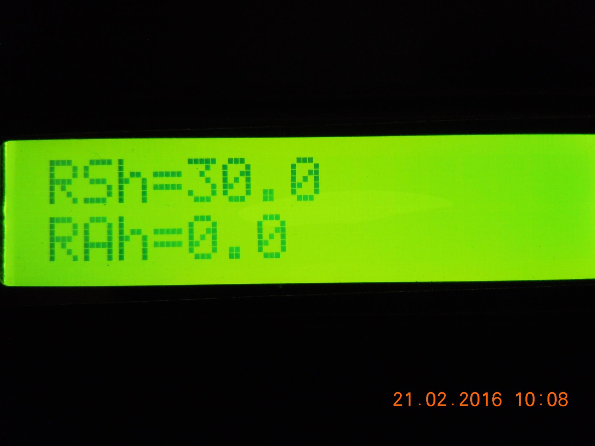

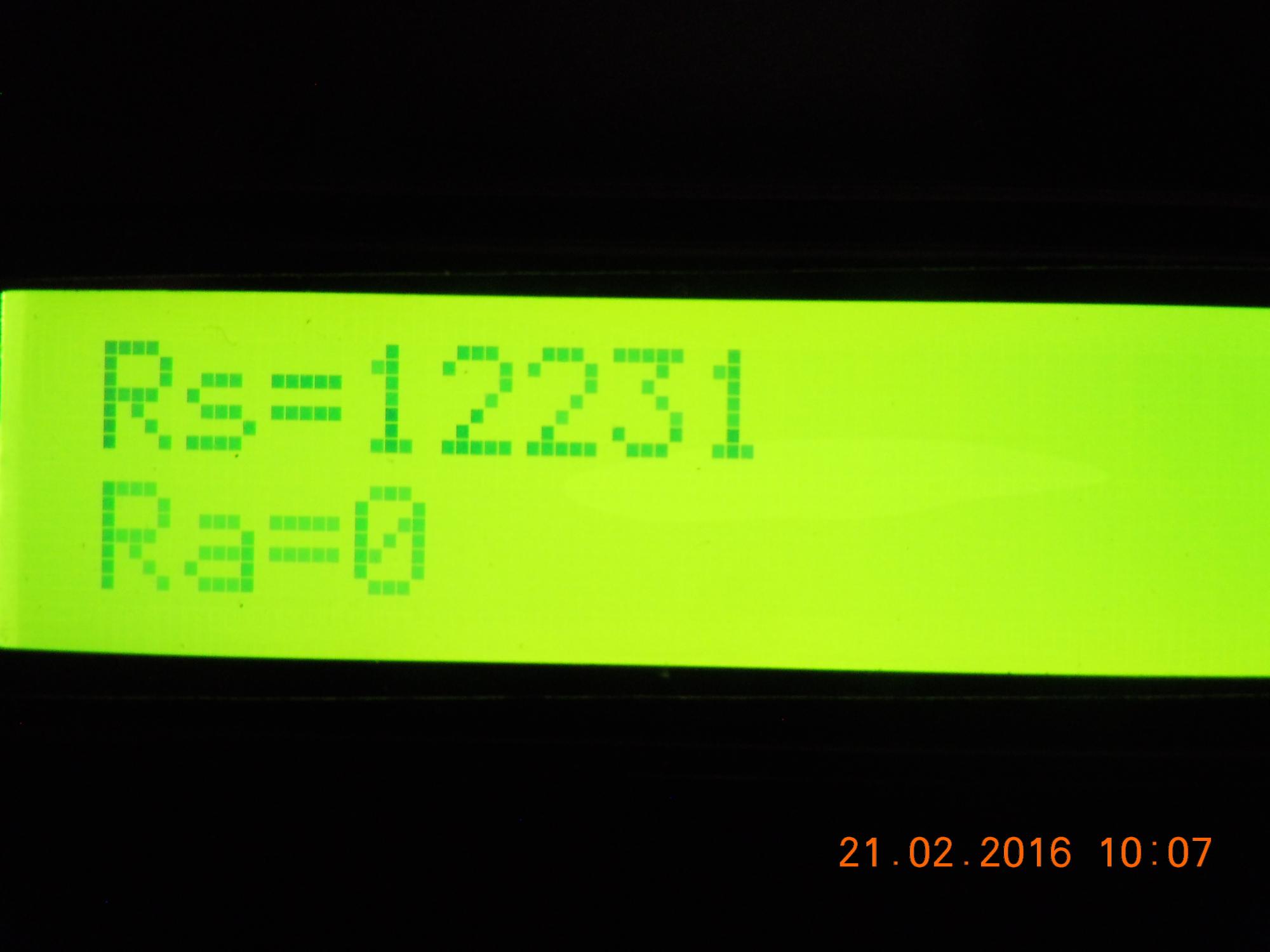

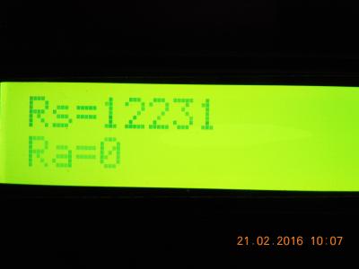

Итак, настали выходные дни и решил я  провести КТЦ АКБ.
НРЦ батареи перед началом составил ...
Режим для КТЦ был выбран...
Процесс начался...
Предварительные итоги (разрядка, время зарядки 12 часов и сейчас стоит на "добивке")

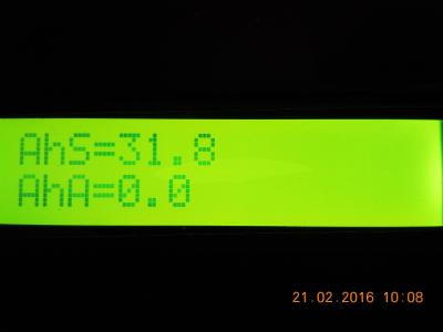

Время разряда..
Отданные ампер-часы от ЗУ в АКБ...
Отданные ампер-часы от  АКБ в нагрузку...
Вывод: заявленная емкость , указанная производителем данного АКБ - 90 Ач
по факту получил  - 30 Ач, после КТЦ - 31,8 Ач :bw:
Судя по цитате из руководства к ТОРу...
ЦитироватьЕсли оказалось, что емкость аккумуляторной батареи меньше 50% от номинальной(написанной на этикетке АКБ), АКБ считается неисправной и подлежит замене.
, т.е труп :~-(
Стоит ли что-либо предпринимать? :bn:

Yury
Цитата: Вячеслав М от 21 Фев. 2016 в 08:42
Подержите в режиме добивки несколько  суток и снова сделайте КТЦ .
А есть ли смысл?
Сейчас АКБ стоит в "добивке"
Напряжение ( в пике) - 15,3В
Напряжение (в паузе) - 13,4В - 13,5В
Сила тока (в пике) - 9,3А
Паузы ЗУСа длиннее, чем импульс (судя по этому можно сказать, что АКБ "полный")
За 2 часа работы ЗУСа от последнего снятия данных о кол-ве Ач, переданных от зарядного устройства на АКБ на момент написания
данного сообщения составил 0,2 Ач
Думаю снять его с зарядки, дать АКБ "отдохнуть" и вечером снова поставить на КТЦ, но только выбрав режим до 11,5В...хотя Александр рекомендовал делать КТЦ данной батареи до 12В
Вообщем...советы принимаются! :kidding:
Заранее благодарю :-)

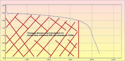

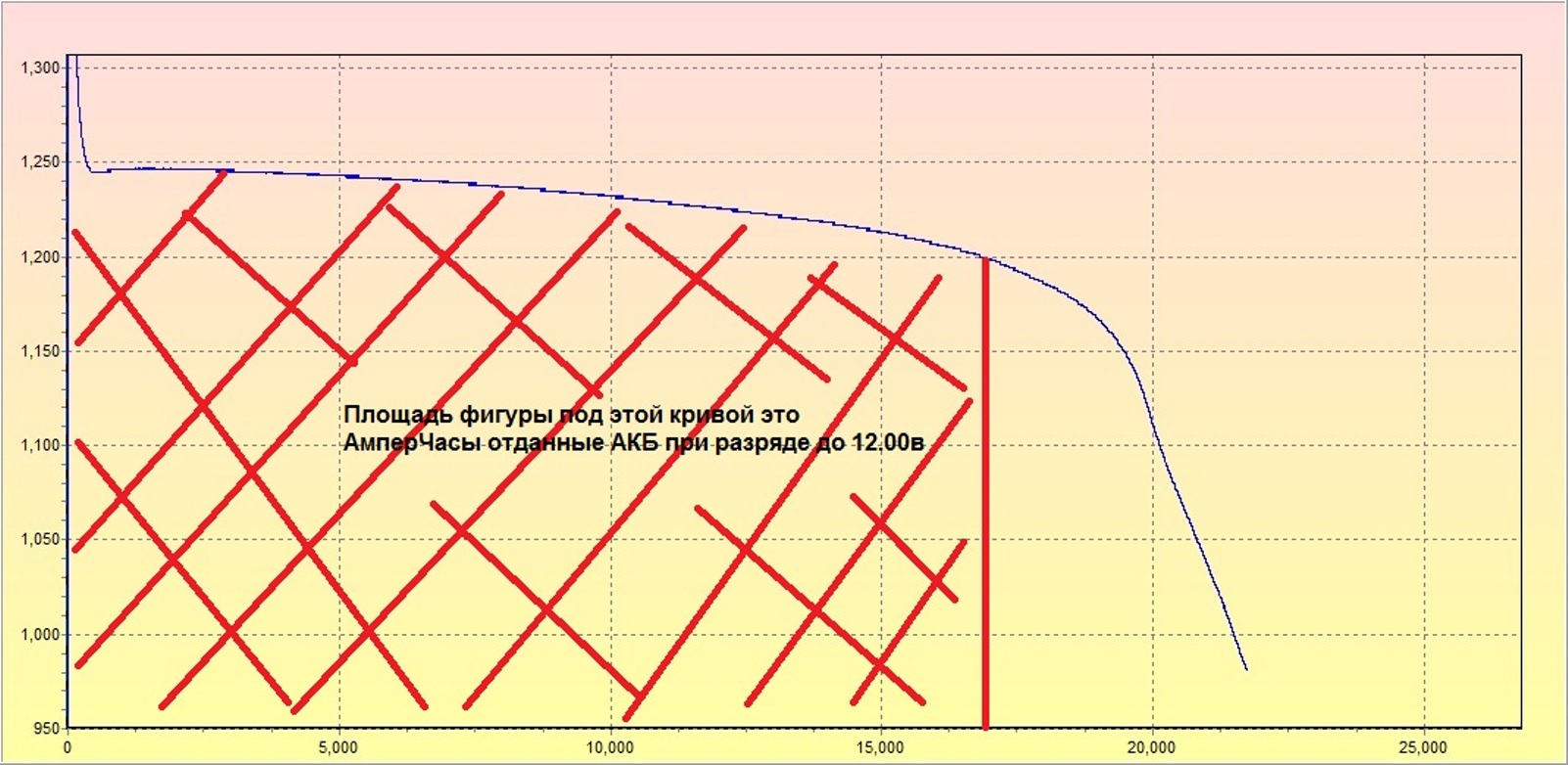

911
С таким остатком можно и далее кататься пару лет смело !
Или Вам надо как тяговую использовать (лебёдки, музыка, подогреватель) ?
приводившийся график разряда гляньте, всяко поболе указанных Вами % будет остаток.

AlexAi
Согласен полностью.
Этот график приведен для абсолютно живых и здоровых аккумуляторов. У полутрупов до 12В падает гораздо быстрее. И "синяя" зона с 11% может запросто растянуться на 30-35%.
Nikola100+, KS18XL, inmo v8.

Цитироватьприводившийся график разряда гляньте, всяко поболе указанных Вами % будет остаток.
Спасибо за график :wow: Действительно, все не так плохо :kidding:
