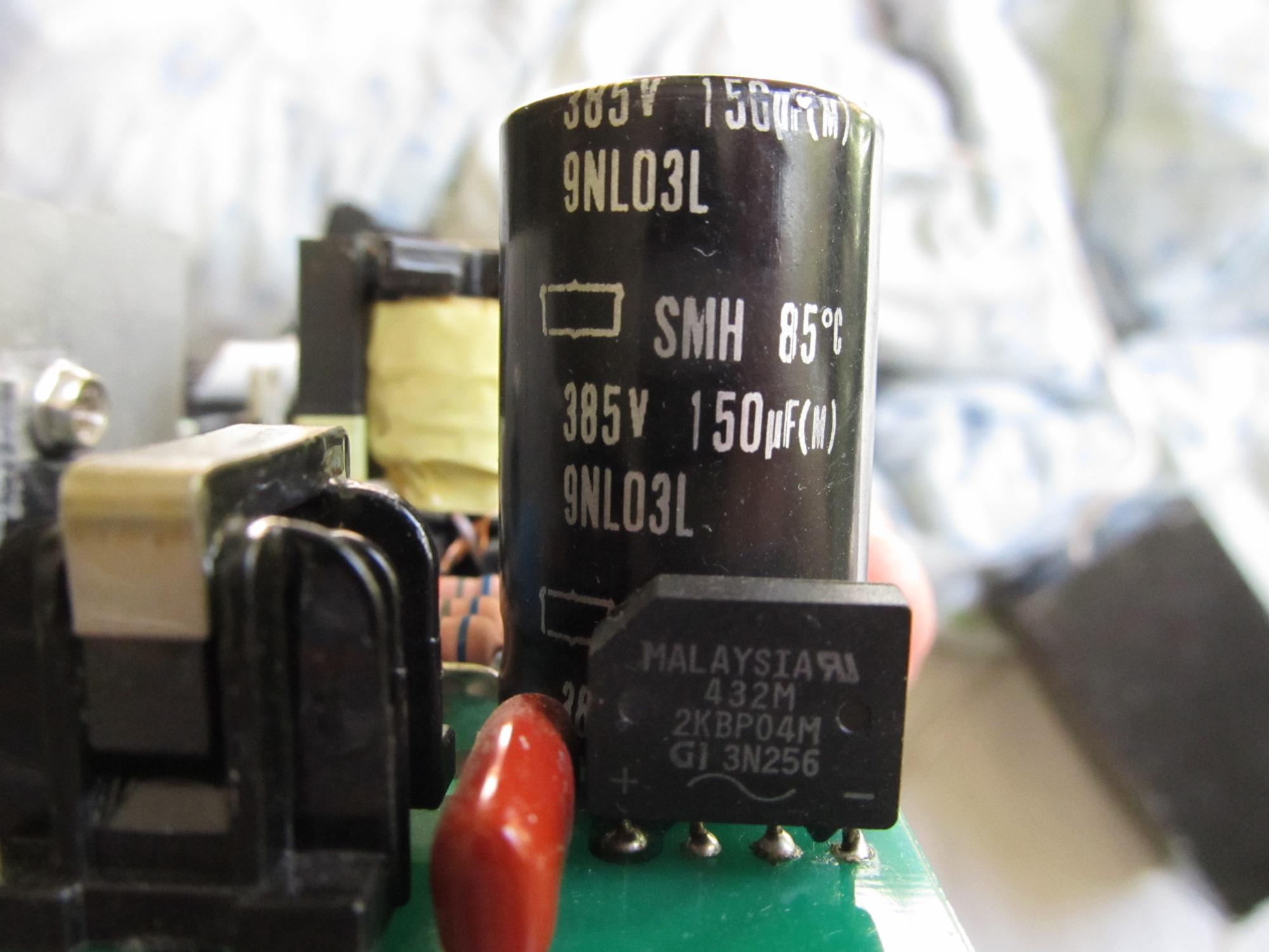

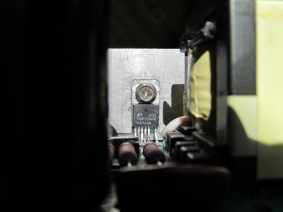

Всем привет  ;-) Починил мне кулибин зу4.
Не нравиться мне слово - кулибин. Говорит как бы о ремонте на коленке.
Цитата: Alexandro от 14 Сен. 2016 в 22:57

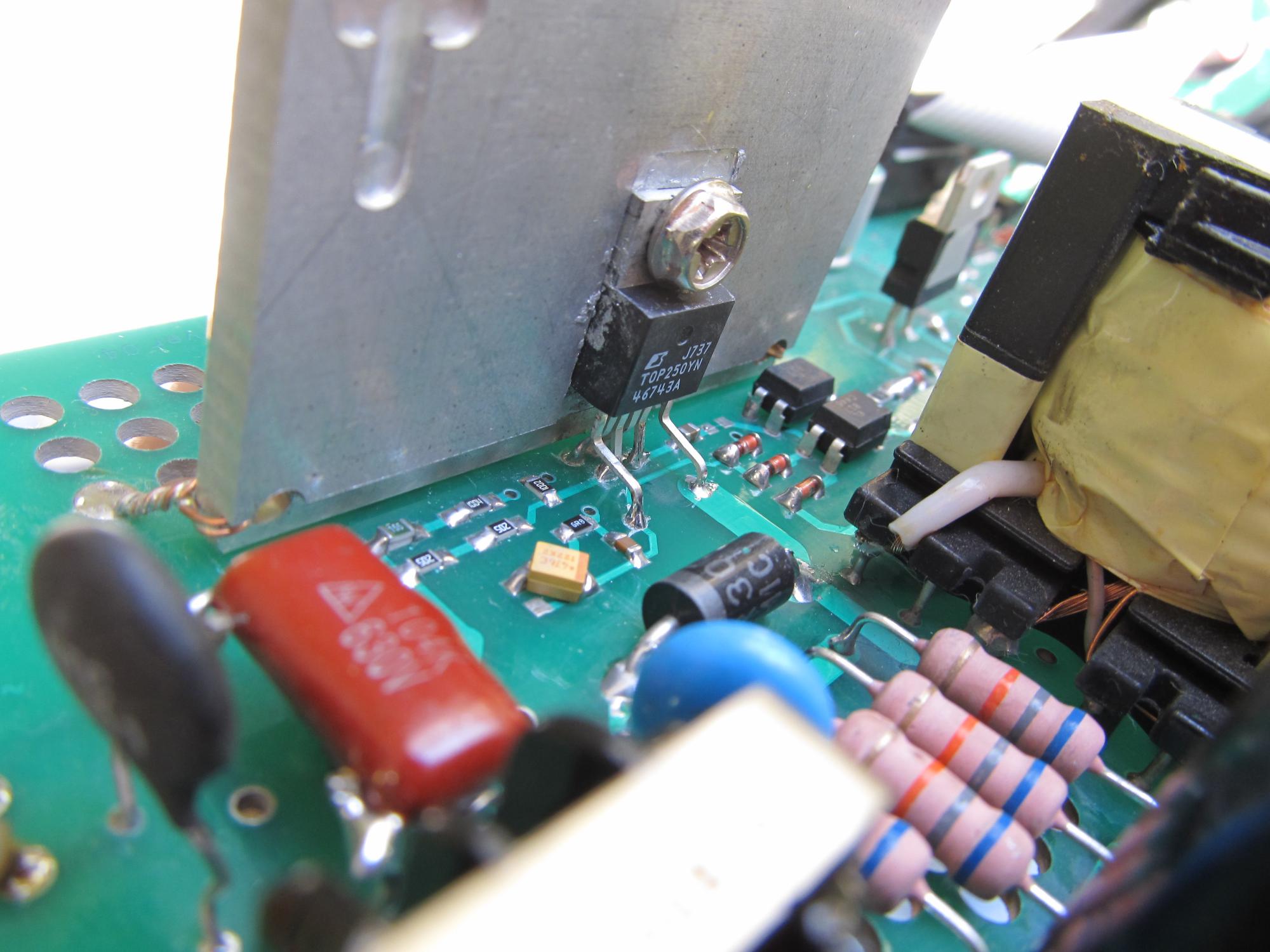

  Че он там делал я не заглядывал но говорит что как обычно заменил топ250 и поставил кондер 150 мкФ а стоял там на 100 мкФ. Сорока это как то повлияет на работу?
На работу не повлияет. Только непонятно зачем он конденсатор менял. Там изначально стоит очень хороший по качеству. Если он думал, что ёмкости маловато, то не в ней дело.

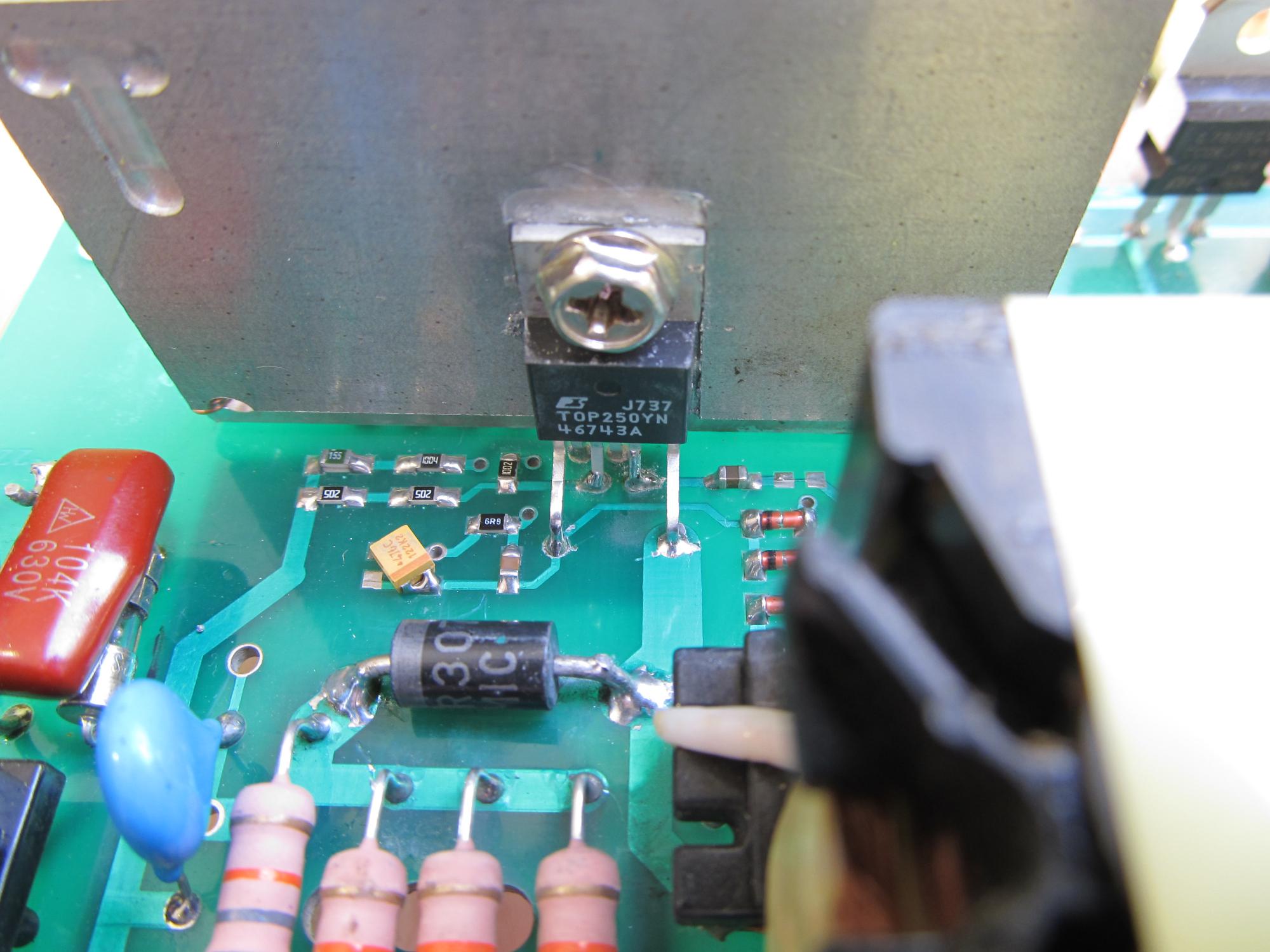

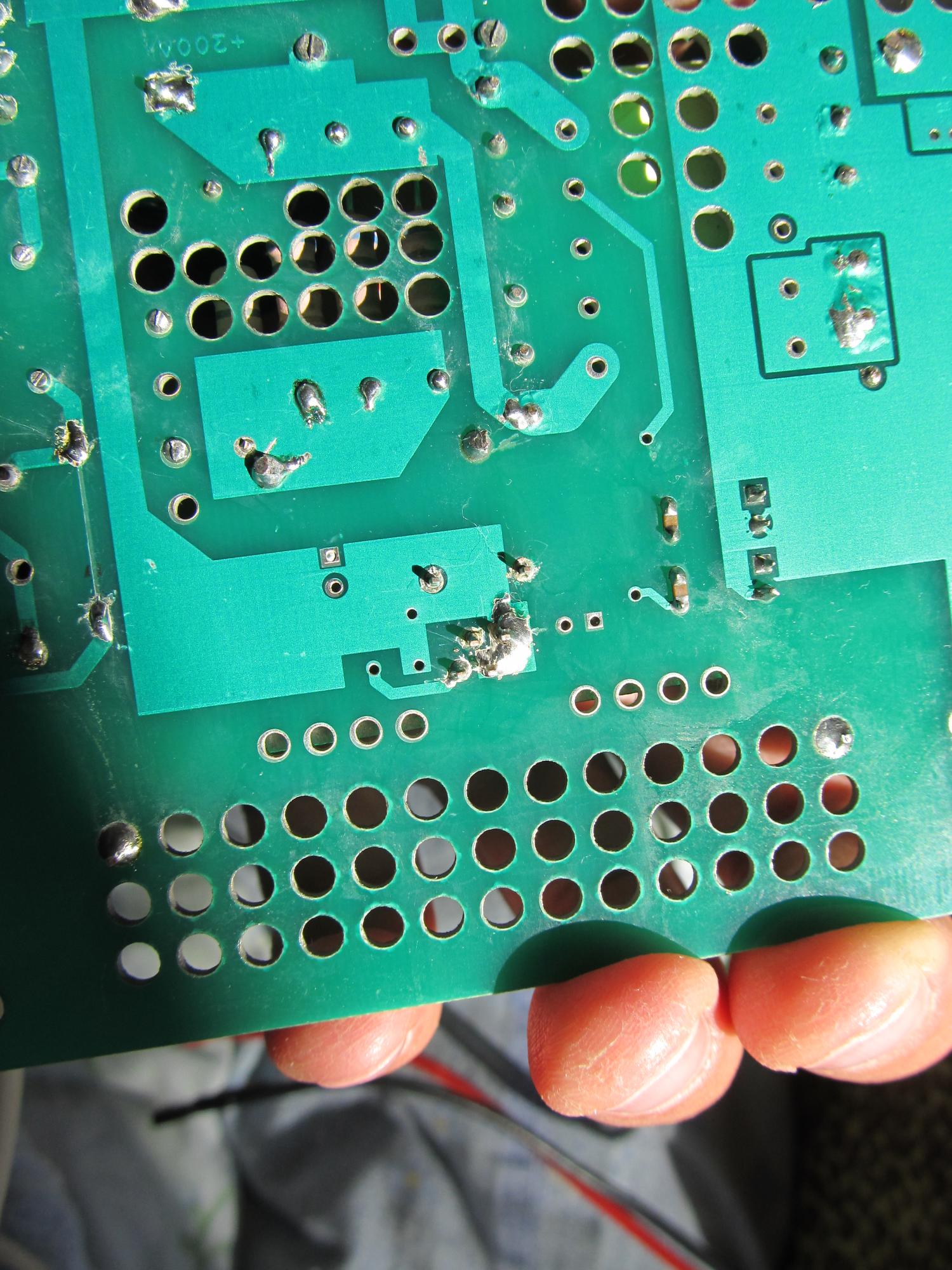

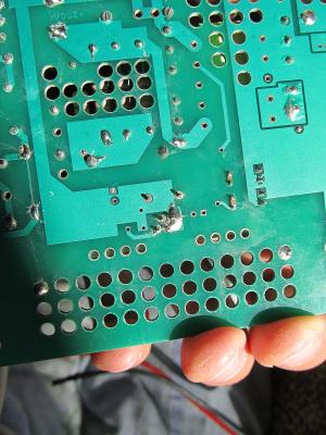

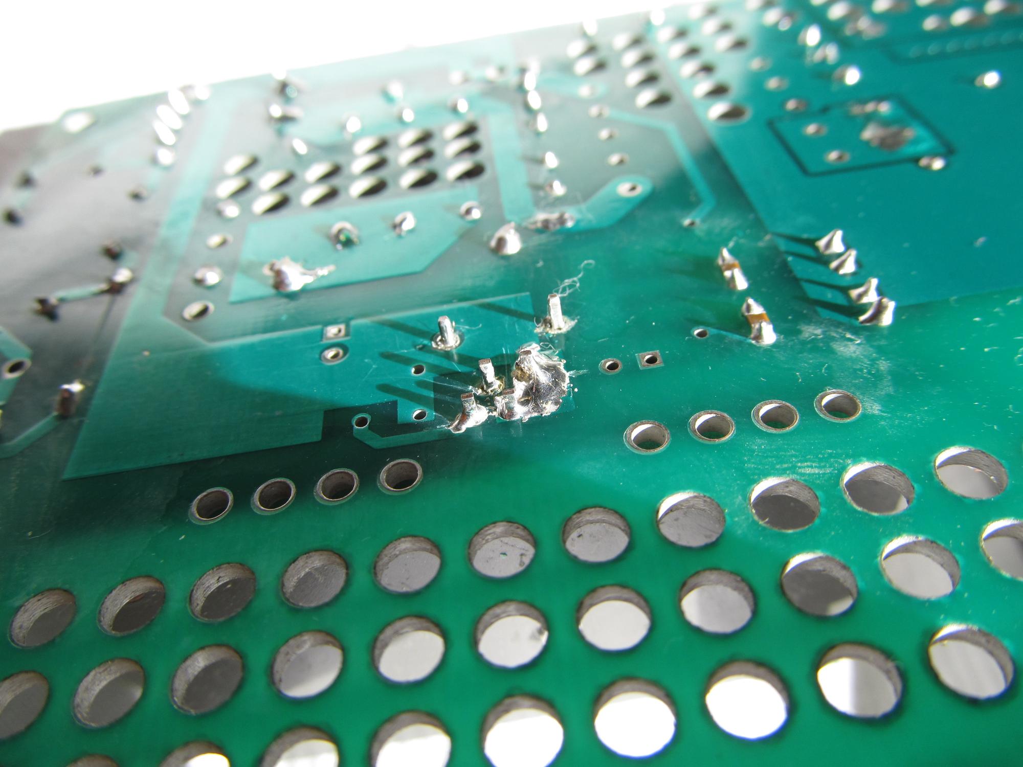

Чтобы понять, что там у вас после ремонта скидывайте фото платы в хорошем разрешении при хорошем освещении, и с разных углов, и сторон.
Эти ваши "кулибины" не уделяют должного внимания элементарной чистоте платы после пайки, отчего потом все проблемы. Особенно после перепайки сгоревших элементов.

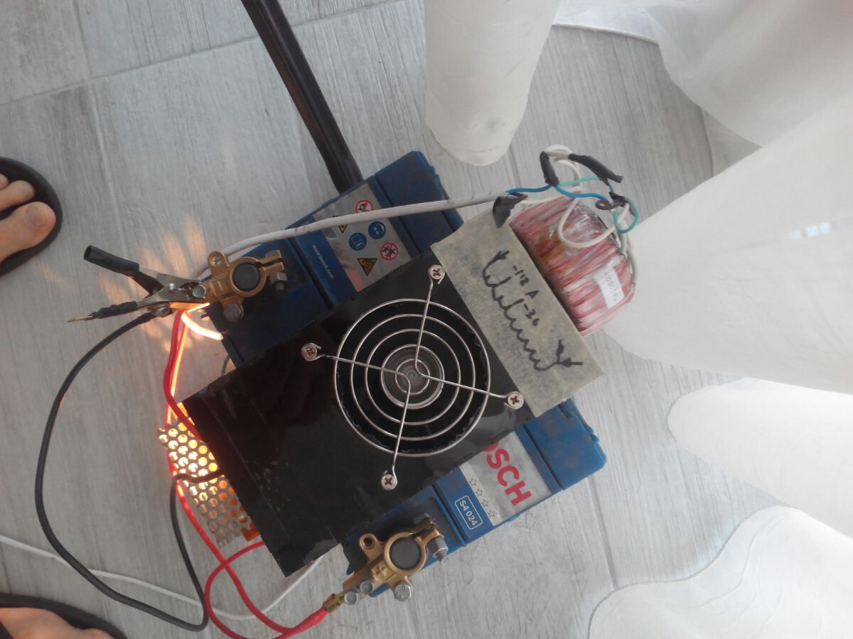

PS/ У меня зус работает напрямую от сети в режиме 150 часами и сутками и ничего не стреляет. После правильного ремонта и настройки, естественно.

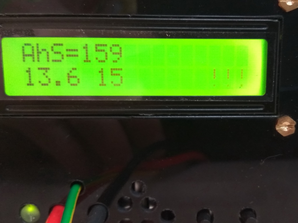

Вот фото на данный момент. Режим 150, заряд идёт порядка 15 часов. Залито в акб 159Ач. Ни ребутов ни бабахов.

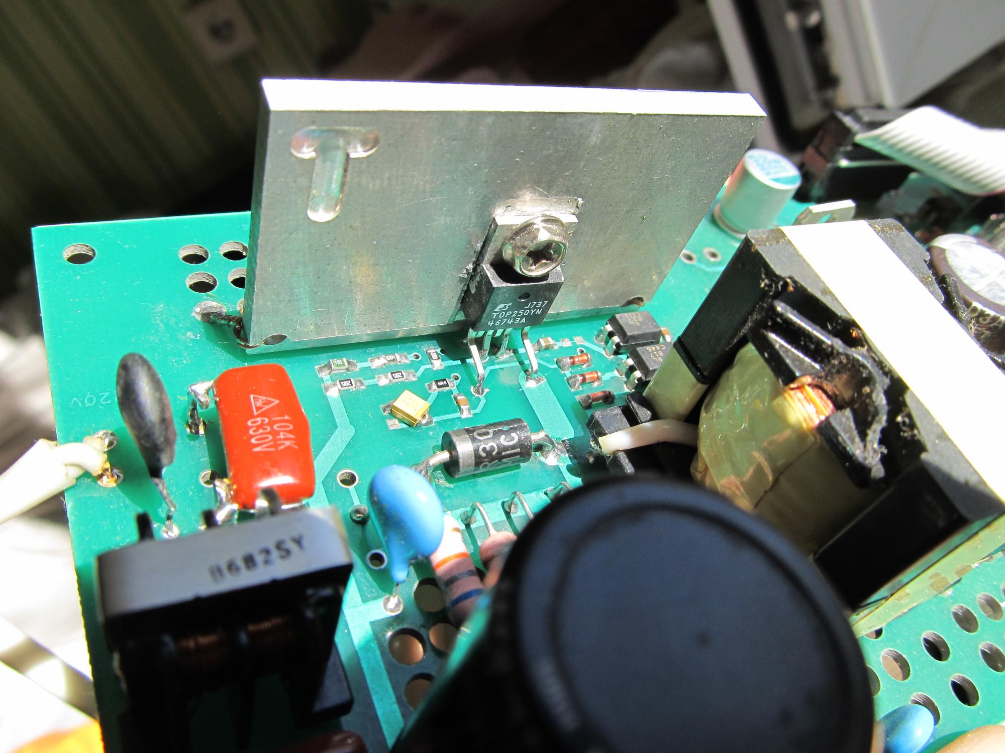

[user]AlexAi[/user], Я его сам кулибиным прозвал а так он с дипломом много лет работает в сервис центре по ремонту всевозможной электроники. Вот фото только сразу скажу что в реале плата выглядит красивее. Где надо я все спиртом протер.
