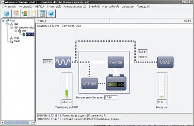

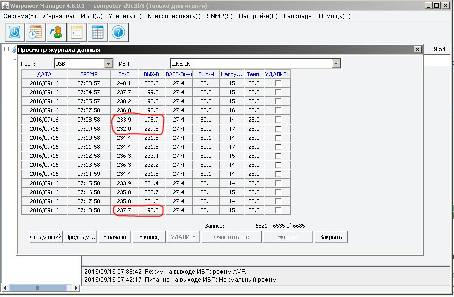

Пришел ночью с работы посмотрел сетевое напряжение ну и оно как водится на не нагруженном трансформаторе лето кондишены никто не включал тк ночью уже прохладно было в пределах 245-255 в. Бесперебойник стабилизирует до прибл 212-215 в. Включил я зу и поставил подопытного 60ач. Утром я упустил момент когда упс перешел в норму и напряжение на зарядном стало ок 230 в. Вот все скрины на которых хорошо видно как стаб встроенный в бесперебойник почти по 40 вольт скидывает или добавляет одним махом. Грубая очень регулировка. На 100 ач батарее и в режиме 100 ач я этого делать конечно не буду но в режиме 60 ач с токами 5-8 а зу работает и все нормально. Релейный стаб я покупать не собираюсь и эта инфа для тех у кого он уже есть,зу во всяком случае на низких режимах работает.
Makz
[user]Alexandro[/user], а что за бесперебойник?
TOP4, Technoline BC-700
AlexAi
Видимо клац-клац ибп в паузах зуса были, вот и хорошо пока всё.  :kidding:

Кстати феррорезонансные стабилизаторы принципиально не работают с импульсными блоками питания. Основная причина это импульсный забор тока устройством и неактивный вид нагрузки импульсного БП для стабилизатора. Использовать можно при условии загрузки стабилизатора на 50% активной нагрузкой (лампа накаливания) и к ней уже импульсный БП. К тому же у феррорезонансника есть ограничения на МИНИМАЛЬНУЮ мощность нагрузки, поэтому подгружать его еще и поэтому надо.
Релейные имеют скачки, правда им импульсные БП не страшны особо, регулируемый типа латра медленные. Впрочем от импульсных помех менее секунды и так никакой стабилизатор из бытовых не защитит, у них быстродействие не то.
Лабораторные основаны на магнитных усилителях, они всё отслеживают, но цена не обрадует. Их ставят на лаборатории типа метрологии и т.п.
73! Дмитрий, RK3AOR.
I_004
Остаётся ИБП типа "онлайн", хотя их шибко бюджетными тож не обзовёшь, либо свой двойной преобразователь со стабилизацией городить (собственно, аккумуляторы-то для бесперебойности не особо нужны в данном случае) :-)
