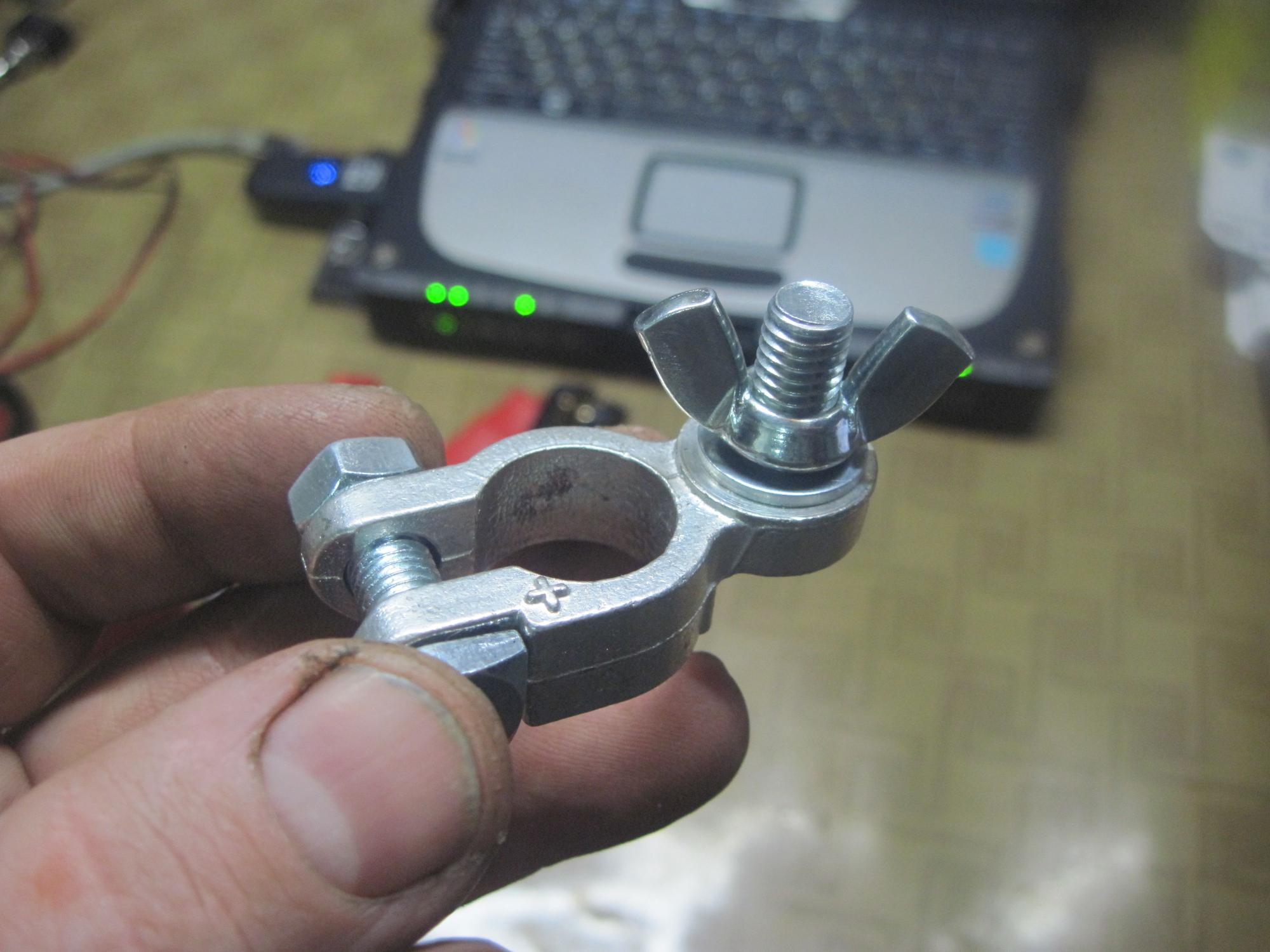

ihor
Как вариант можно такие приспособить, только заморочиться и отлить губки свинцовые, или на те что есть добавить...

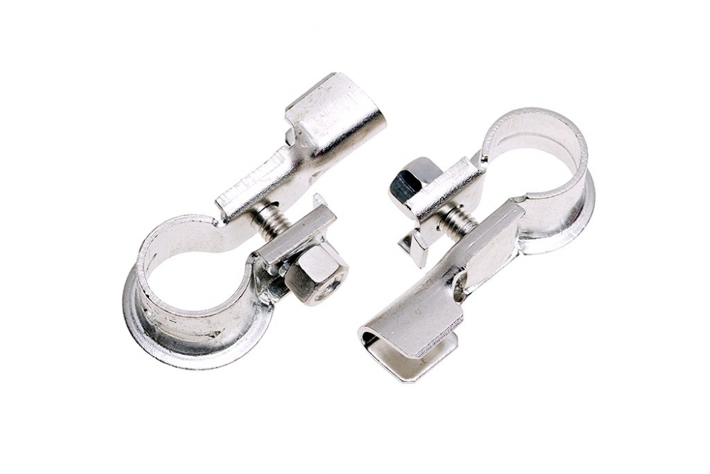

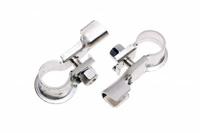

tj™
Мужики чо страдаем то незнай чем ? Такие клеммы продаются в любом магазе. На концах проводов ставим кольцевые клеммы.  И все !!!

UriBas
#2762
Цитата: tj™ от 05 Дек. 2016 в 18:26..  Такие клеммы продаются в любом магазе. На концах проводов ставим кольцевые клеммы.  И все !!!  ..

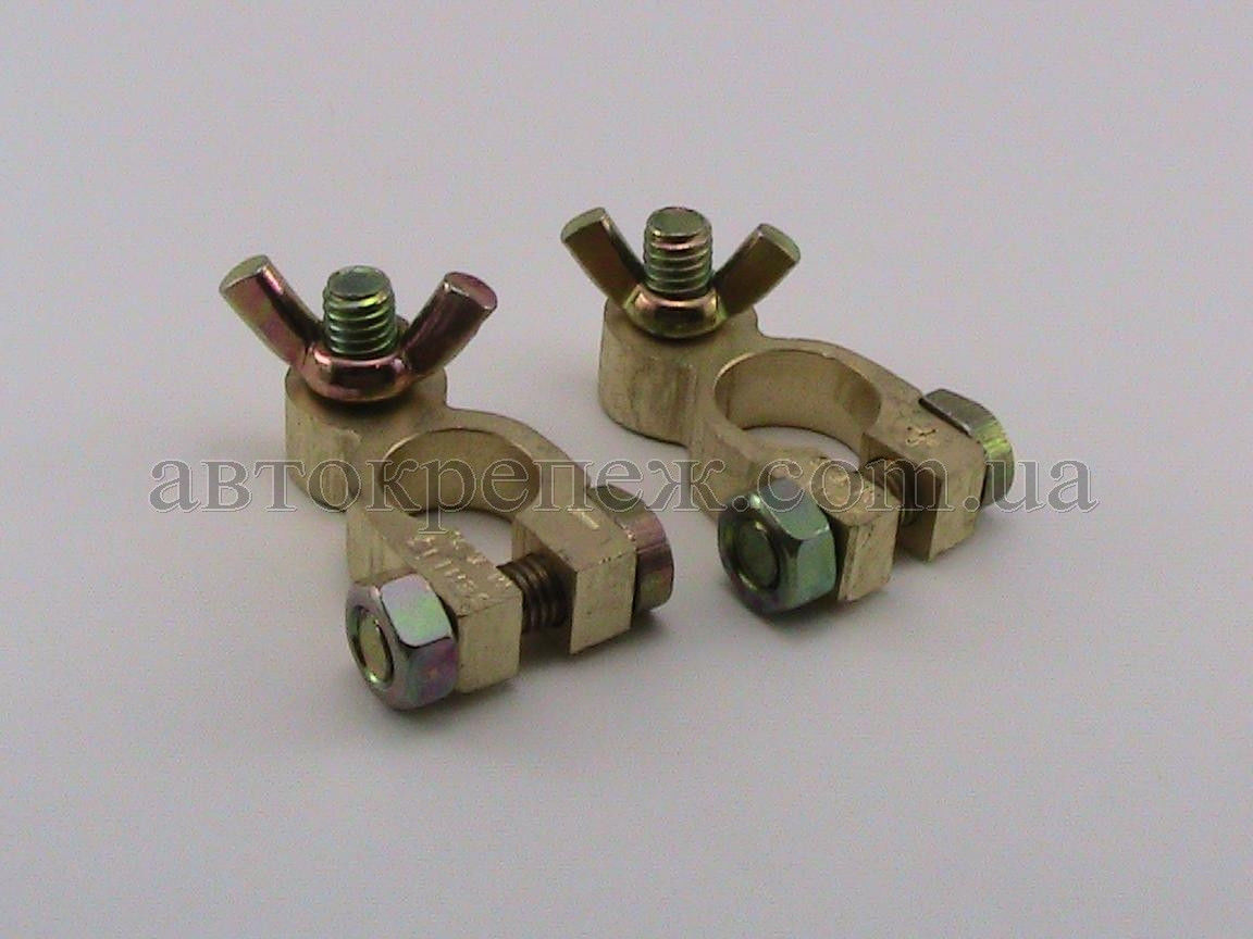

Чего-то таких не встречал..  но вот тоже вариант, если вместо винта вставить барашек, можно будет быстро и удобно освободить провода от ЗУ.
http://agnaclips.com.ua/komplektujuschie-elektrooborudovanija/klemmy/klemmy-akkumuljatornye-latunnye
Ага.. нашел  по 82 грн.
http://xn--80aejafv1akhr.com.ua/p224257034-klemma-gruzovaya-gajka.html
и еще
http://startvolt.com.ua/index.php?Itemid=344&id=183&lang=ru&option=com_content&view=article
ИС-Х
Ооо, зер гут!!! Я б такие купил бы, но негде.
Какой у них код, шифр?

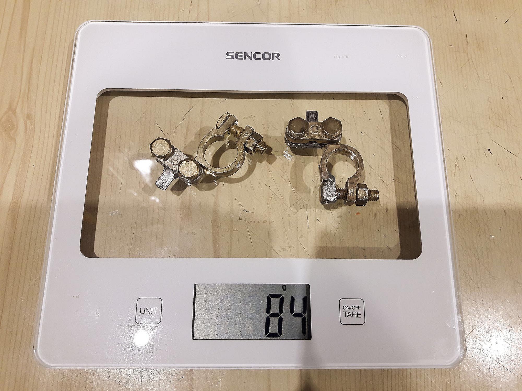

AlexAi
[user]ИС-Х[/user], на фото клемма с латуни лужёной.
Как вариант http://sibklemma.com, у нас в любом АКБшном магазине весь ассортимент этой фирмы.

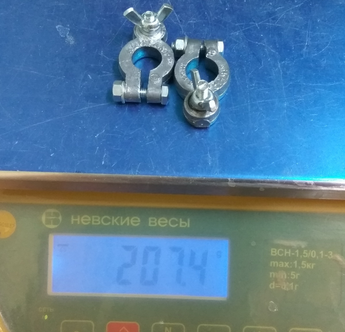

Makz
[user]AlexAi[/user], а нужен ли свинец?

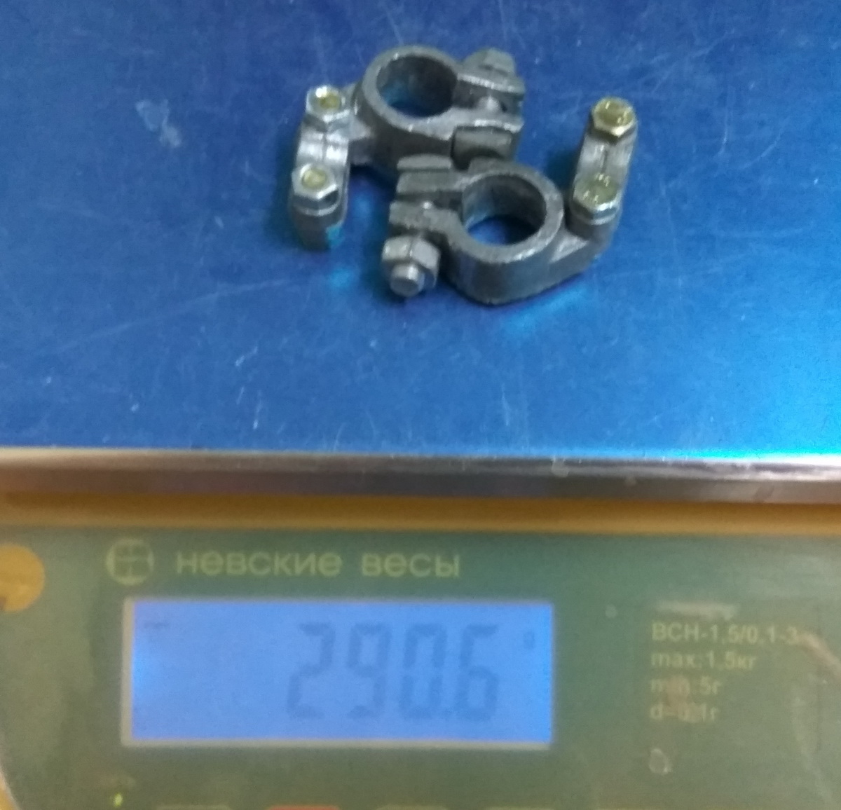

mski
Эта латунь порошковая лопается на раз, а вот свинец в этом плане понадежнее...
AlexAi
Нет. Это просто для сравнения веса.  :-)
Добавлено 05 Дек. 2016 в 19:56
А вдруг у Макса чистая латунь?
