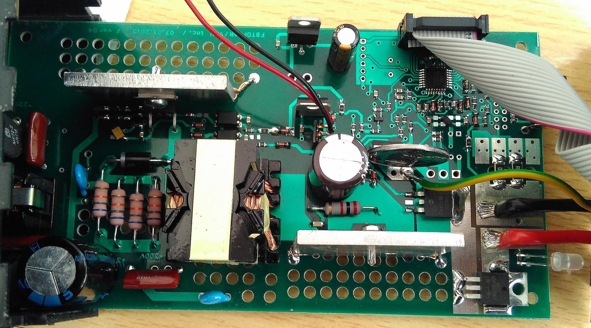

Сосед по гаражу приобрел таки сей девайс. Опробовал, говорит все нормально: дисплюй горит, все мелькает, заряд идет.
Мне же было интересно конструктивное исполнение. Уговорил разобрать и посмотреть нутрянку и вот маленький обзорчик.
Внешний вид:
1. По словам соседа прибор пришел в МО довольно быстро, все было хорошо упаковано, в комплекте ножки и клеммы  :wow:
2. Стенки пластикового корпуса не склеены совсем, а стянуты по углам канцелярским скотчем. Типа, сделай сам, раз ты такой умный  O_O
3. Провода сетевой и низковольтные просто выходят через просверленные дырки в корпусе. Никаких фиксаторов сетевого провода или переходных муфт не предусмотрено  :bored:
4. Дисплюй яркий и контрастный  :wow:
Что внутри:

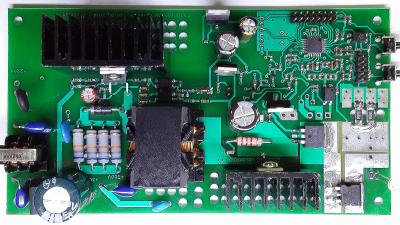

Для начала вспомним, как уважаемый А.Сорока гнобил китайскую сборку, типа, а они такого напаяют - ужас!, а у меня-то все тип-топ и ладушки.
Из сайта http://adopt-zu.soroka.org.ua/ver4TOP.html : "Космические технологии" применены, т.е. весь корпус (размеры: 180(длина)*95(ширина)*80(высота)мм ) изготовлен методом порезки лазером из листа 2мм полистирола. Полистирол идет с защитной пленкой, которую я не снимаю, чтобы не поцарапать корпус при сборке и транспортировке. Корпус склеивается бутилацетатом, который по сути не клей а растворитель полистирола, так что после того как "клей" улетучивается, мы получаем монолитный, без прослоек клея, корпус изделия из монолита полистирола, весьма крепко получается. Корпус состоит из двух частей: собственно корпус и передняя панель.
Печатная плата вдвигается по двум направляющим вырезанным лазером в теле стенок корпуса, получается очень точно и прочно. Мало того, в отличие от крепления винтами, такая посадка платы исключает перекосы и локальные напряжения, что очень хорошо при нашей транспортировке по Почте...
К слову, корпус не очень-то соответствует п.2, см. выше. Пазы в корпусе для задвигания платы еле видны и бесполезны - плата свободно болтается и ее держат только кнопки и светодиод. Может просто попалось такое...
В доказательство космических технологий там же приведено рекламное фото платы:

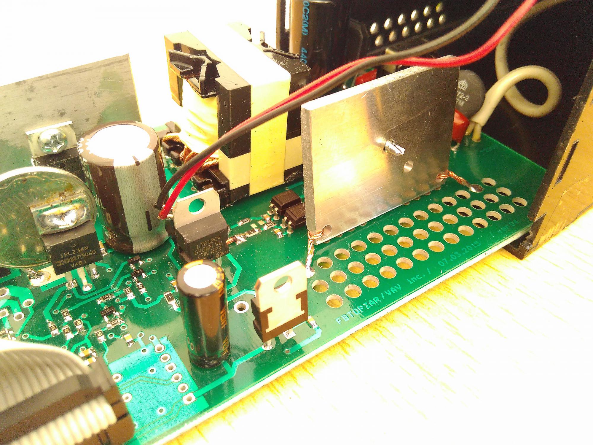

А что же мы видим внутри:

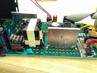

Маленькие (а не те мощные, рекламные) радиаторы болтаются и свободно висят на ногах микросхем, а чтобы они не сильно уж дребезжали, их подвязали проволочными веревочками.... Браво!!!  ;-D  такого я даже у китайцев не видел... переплюнули...  Я не против, может и этих пластин достаточно при обдуве, но "кто ж так крепит?" (С)
В качестве радиатора на транзисторе разрядной нагрузки припаяна украинская 5-копеечная монетка. А что - дешево и сердито! И чтобы Украину не забывали!
Мощные провода к АКБ похожи на нынешние 4 кв.мм, но при их пайке припоя явно пожалели. Но, вроде держатся крепко.
С обратной стороны платы замечаний нет - не самая лучшая, но обычная ручная пайка.
Мои выводы: задумка хорошая, алгоритмы свежие, но исполнение печальное... на коленке в подвале, иначе не скажешь. Куда уж тут китайцам... Неужели за 7 тыс руб ничего поприличнее не сделать, хотя бы снаружи?
Впрочем, Сорока не нуждается в советах и мнениях.

Ладно пайка и радиаторы,но как можно было корпус запороть - этого я не понимаю.У меня с Али в таком виде ничего не приходили, если корпус - то корпус.
Пластик можеть быть г., внешний вид г, но крепежные отверстия,фиксирующие прорези,лапки - там,где нужно.Лапки правда обычно одноразовые(((
ЗЫ-а с монеткой все понятно - радиатор дороже монетки.А если нет разницы - то зачем платить больше?Тем более на рекламной фотки и монетки то не было - это ж
Alex_Soroka
#2
тут я не понял...
я сам лично клею корпуса, НЕ МОЖЕТ БЫТЬ чтобы не склеено!
в несклееном (а тем более просто на скотче) корпусе печатная плата просто НЕ МОЖЕТ ДЕРЖАТЬСЯ !
Похоже что посылку вашего товарища пинали ногами на Почте, и разбили корпус.
Внешняя поверхность корпуса ЗУ покрыта защитной пленкой(я про это пишу), вместе со скотчем она снимается при желании, под ней красивый полированный полистирол, смотрится отлично.
кроме вашего - есть и другие отчеты: https://electrotransport.ru/index.php?topic=2721.msg748674#msg748674
ЦитироватьДля начала вспомним, как уважаемый А.Сорока гнобил китайскую сборку, типа, а они такого напаяют - ужас!, а у меня-то все тип-топ и ладушки.
пинал и пинаю китайскую пайку.
Чем вам пайка моя не нравится ?  :ireful: при пайке я не экономлю на припое и не применяю "паяльных" паст, всё делается по старой классике ручной пайки. в ЗУ даже после падений и изгибов платы не отваливаются СМД элементы, в отличие от вами любимого китая, который "паяльной пастой" все СМД клеит!
ЦитироватьК слову, корпус не очень-то соответствует п.2, см. выше. Пазы в корпусе для задвигания платы еле видны и бесполезны - плата свободно болтается и ее держат только кнопки и светодиод.
в разбитом при траспортировке корпусе да, будет болтаться, потому в склеенном виде зазоров между платой и стенками нет, там небольшой натяг даже.
в нормальном виде, после сборки и отладки - ничего не болтается и плата стоит жестко именно на направляющих.
ЦитироватьМаленькие (а не те мощные, рекламные) радиаторы болтаются и свободно висят на ногах микросхем
Радиаторы не болтаются ! Они впаиваются в плату !
"Рекламные" , как вы их называете, имеют меньшую массу чем те которые по вашему "просто пластины".
То что я ставлю достаточно для работы при обдуве.
Цитироватьтакого я даже у китайцев не видел...
У китайцев во всех блоках питания ставятся тонкие (2мм) алюминиевые пластины, и вас это почему-то не коробит, а у меня вы "бревно в глазу" нашли!
ЦитироватьМощные провода к АКБ похожи на нынешние 4 кв.мм
Провода куплены у завода производителя, имеется сертификат подтверждающий что там 4мм2 сечения электротехнической меди!   :ireful:
Цитироватьно при их пайке припоя явно пожалели. Но, вроде держатся крепко.
Вы их оторвали от платы ? пробовали ? какого тогда пишете ?
И вообще - я где-то писал что "ЗУ выпускается на заводе серийно" ??? Что его роботы паяют ?

ИС-Х
#11
[user]Alex_Soroka[/user],
1. На зубьях корпуса есть следы клея и наволакивания, но если бы корпус был хорошо проклеен и учитывая небольшие его размеры, он был бы достаточно жесткий и никакие пинания не повлияли бы. А так ногтем зубья легко расходятся. Пленка на месте, дисплюй проклеен.
2. Провода да, похожи на 4 кв. Ибо и в России давно уже нормируют не сечение, а сопротивление километра. Что-то добавляют туда и медь экономят. У нас провода такие же, с заниженным сечением - надеваешь стандартный наконечник, а он болтается, так что претензий нет.
3. Монетка, да хрен с ней, она может и не нужна, но уж больно с намеком...
4. Радиаторы возможно и достаточные, толстые и тяжелые, но они просто висят на ножках микросхем!!! Чуть тронешь - ножки пригибаются. А проволочки для проформы, от них никакого толку. Вот здесь - галимый китай, даже хуже! посмотрите фотки.
Да еще забыл: дырки под потайные винты вентилятора не шибко прозенкованы и головки винтов торчат на 0,6-0,8 мм. Вроде мелочь, но впечатление - наколенка.
Тут из али многие (и я тоже) много чего получали, в том числе готовые платы - там достаточно аккуратно собрано и радиаторы закреплены надежно.
Alex_Soroka
повторяю: я сам лично, своими руками клею корпуса.
после проклейки они еще сутки выдерживаются чтобы высохло всё, потом проверяю.
Я тоже хочу красивый и неклееный корпус, только вот где взять денег на форму для термопластавтомата ?
И вы готовы заплатить 50% цены ЗУ за отличный, "как у лучших производителей" корпус ?
да ? нет ?
Цитировать2. Провода да, похожи на 4 кв.
не "похожи" а именно 4мм2 !
Если у вас там нет нормальных проводов, а только омедненный алюминий с китая , то не надо на меня это переносить, Ок ?
Я на проводах не экономлю - ЗУ работать не будет с плохими проводами !
Цитировать3. Монетка, да хрен с ней, она может и не нужна, но уж больно с намеком...
"5 копеек вставил" - это на что намек ?  :facepalm: ...
Цитировать4. Радиаторы возможно и достаточные, толстые и тяжелые, но они просто висят на ножках микросхем!!!
Да не висят они на ножках!
при пайке внатяг ставится все - как на растяжках.
Ничего не болтается!
У вашего товарища посылку кто-то на почте "с ноги" запустил, потому и корпус развалился и радиаторы с мест посрывало, но всё равно ЗУ работает, не смотря на это.  А вас оказывается не работа ЗУ волнует...
