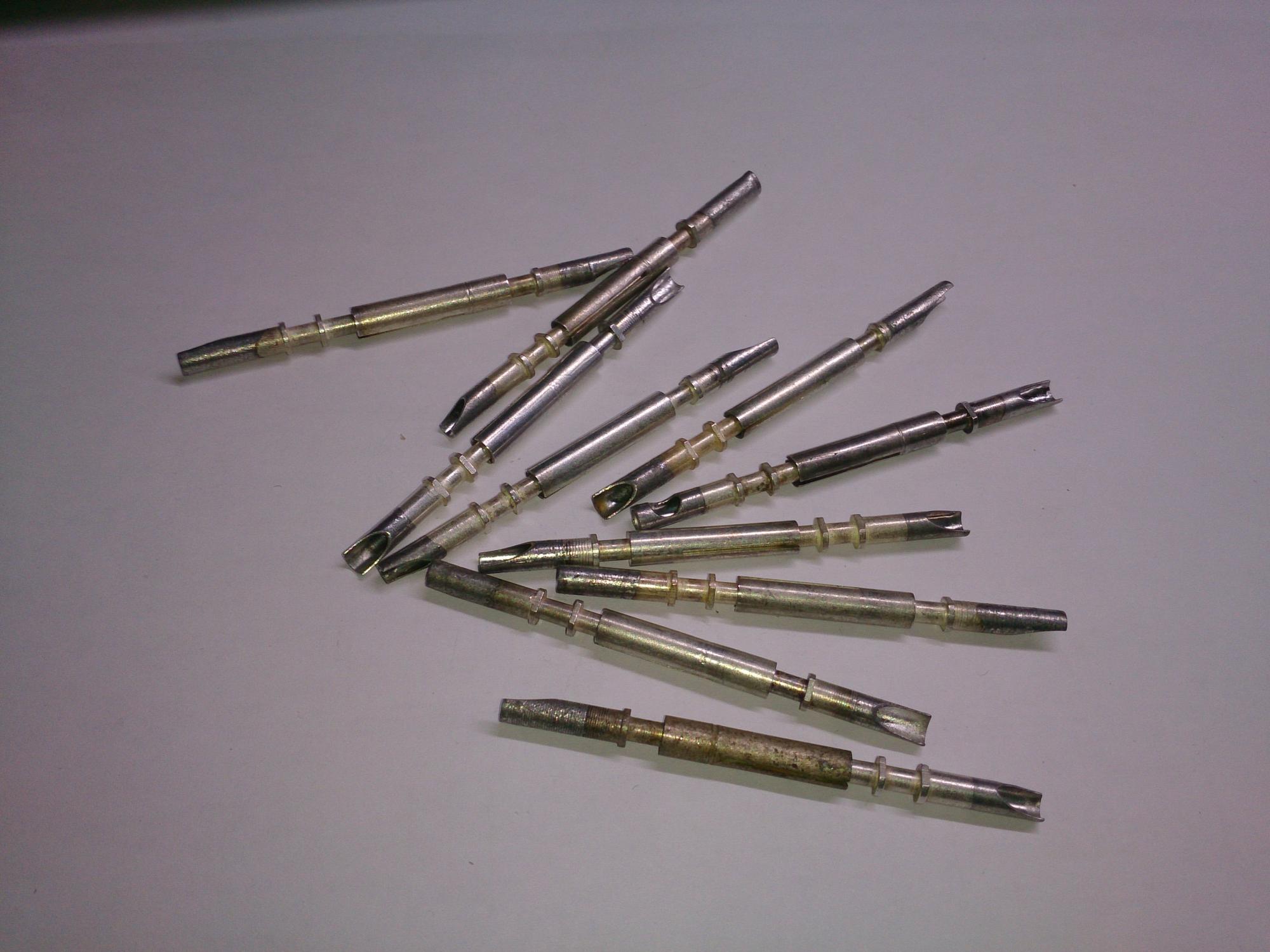

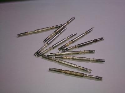

Architek
Други, не спорьте.
Я же уже писал, что оптимально удобно использовать контакты от разъемов ШР.
Латунь с напылением серебра или никеля. Диаметр "папы" 2,5 мм, а держит 35А тока.
Кому нужны большие токи - берет контакты диаметром 3-6 мм.
Они если целиком, то не дешевые. Но у каждого продавана на радиорынке они есть в разборе.
Я брал 30 пар по 5 грн./пара. Это гораздо дешевле "позолоченных" XT60  :-) :-) :-)
Вряд ли найдете лучшее решение (цена/качество)

Architek
Цитата: AlexAi от 25 Дек. 2016 в 15:30
[user]Architek[/user], нужно проверить как они импульсы гасят.
Сомневаюсь, что будут гасить. Провод от ТОР-4 идет диаметром 2,1-2,3мм., а сам контактор 2,5мм., еще и серебром покрыт.
Думаю более чем достаточно и гораздо мощнее "ножей";-)
