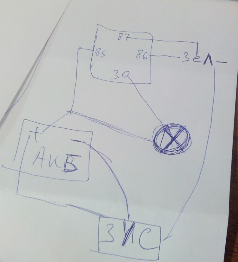

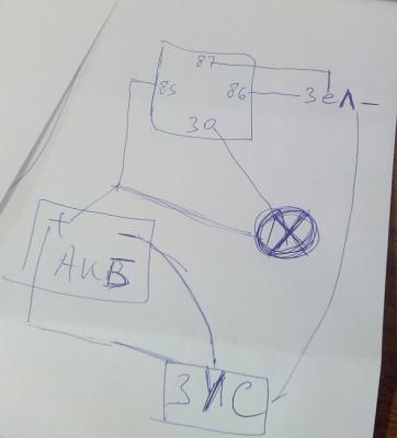

Вот так лампу через реле цеплять?
Сильно не пинать, с реле раньше дела не имел.
Вот читал: http://autosiga.ru/avtosovety/67-chto-takoe-rele-i-kak-ono-rabotaet
Makz
[user]atim5[/user], если не ошибаюсь, то по такой схеме сгорит разрядная цепь :) 87 контакт должен идти не через зус, а на - АКБ

baton45
Да там вроде ошибка.
[user]atim5[/user], давайте разберемся раз и навсегда "по понятиям".
Вы прекрасно понимаете, что нагрузка включается на два полюса батареи. В ЗУСе нагрузка включается программно транзистором. Он замыкает зеленый и черный провод. В простом варианте нагружается лампа, в более сложном катушка реле. (контакты 85,86). Нагрузка (лампа) более 10А вешается на контакт реле.  Плюс на лампу, далее на 30 (87) и далее 87 (30) на минус АКБ.
[user]Makz[/user] прав,  у вас так на прямую включается нагрузка без реле. Транзистор сгорит.
Контакт 87 нужно на минус батареи.
Реле должно быть разомкнутое. Как замерить емкость, надеюсь поняли.
atim5
#2964
Спасибо, теперь дошло, а то понять не мог зачем реле если все равно через "Зеленый" провод ток пойдет как в с нагрузкой до 10А, как у меня на схеме.
В ЗУС-е счетчик времени в секундах, лампа потребляет сколько-то А. Умножаем часы на А, получаем А/ч.
Можно как предлагали выше собрать на лампах и одну запитать до реле. Тогда счетчик будет работать и умножить на количество ламп.
А что удобно использовать в качестве нагрузки вместо ламп? чтобы не светило и не моргало.
А реле лучше с резистором или и без резистора все хорошо?
baton45
Лампы удобно т.к. не дорого. А так ищите резистор низкоомный на десятки Ватт. Набирайте сборную.
