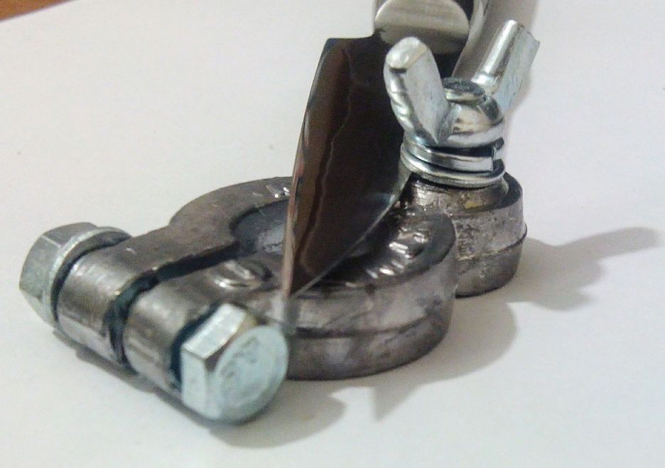

Ножи я никогда не пробовал. Сначала были якобы латунные клеммы из какого-то сплава с покрытием под латунь (похоже цинковый), но они тоже пели на модуляции.
С тех пор только свинец.

ИС-Х
Цитата: Alex_Soroka от 23 Дек. 2016 в 10:21
Цитата: ИС-Х от 22 Дек. 2016 в 12:30
Измерил крокодилы.
Крокодилы - в топку.
Ну наконец-то вы со мной согласились!  :-O
:drink:
Я никогда не оспаривал крокодилы супротив свинца - это смешно, я оспаривал ваши ножи vs крокодилы. Но, к сожалению, сравнить их не могу.

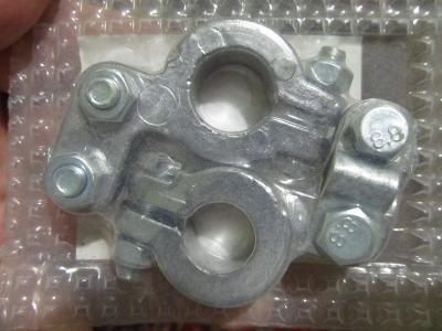

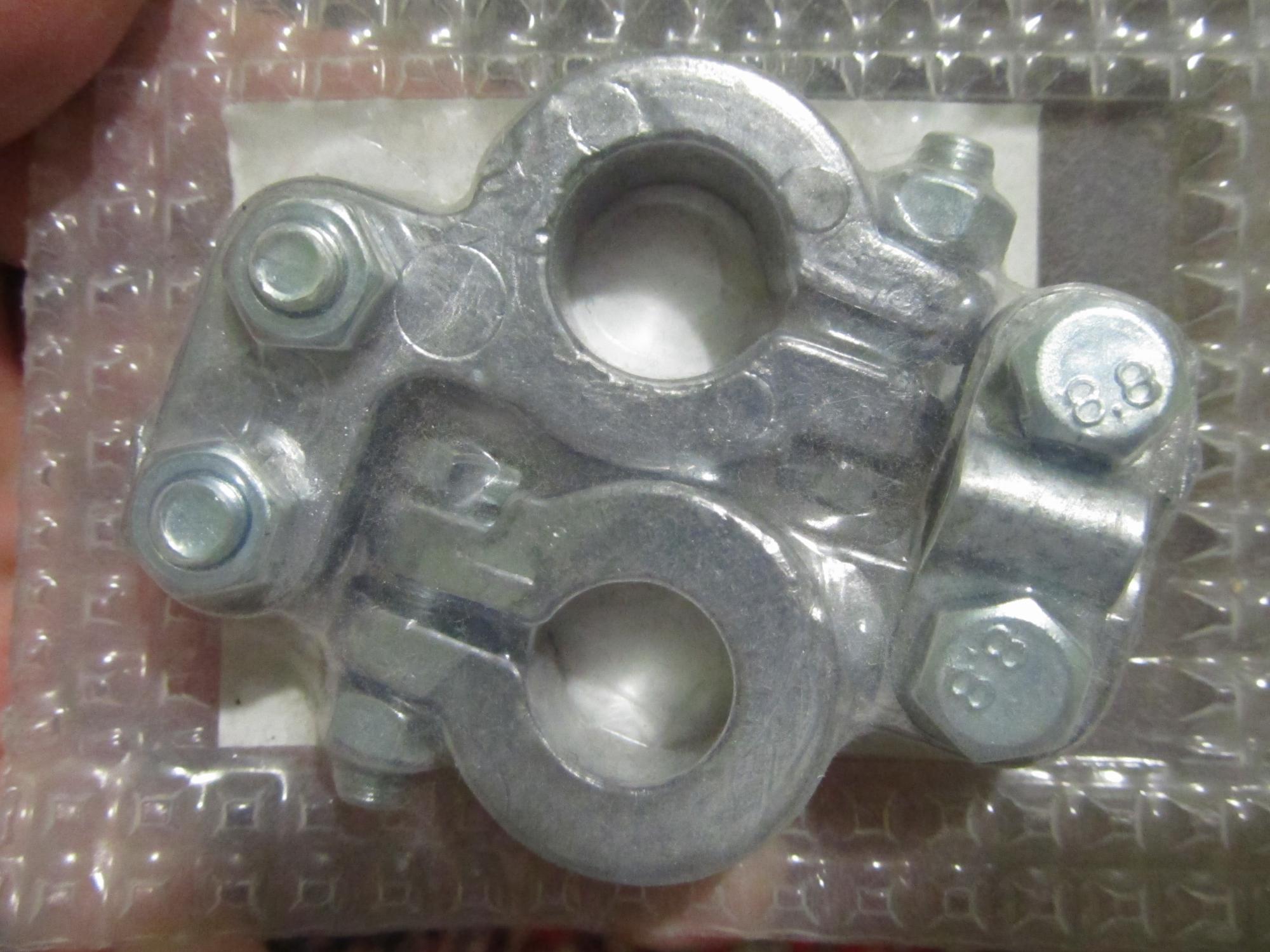

А можно стандартную клемму (провод) от ЗУС-а в4 вот так подключать? зажимая с одной стороны.
Лучше конечно чтобы с двух сторон зажималась.
А дайте фото какая на ЗУС в4 идет.
вот о чем я:
ЗУС пока не получил, готовлюсь.

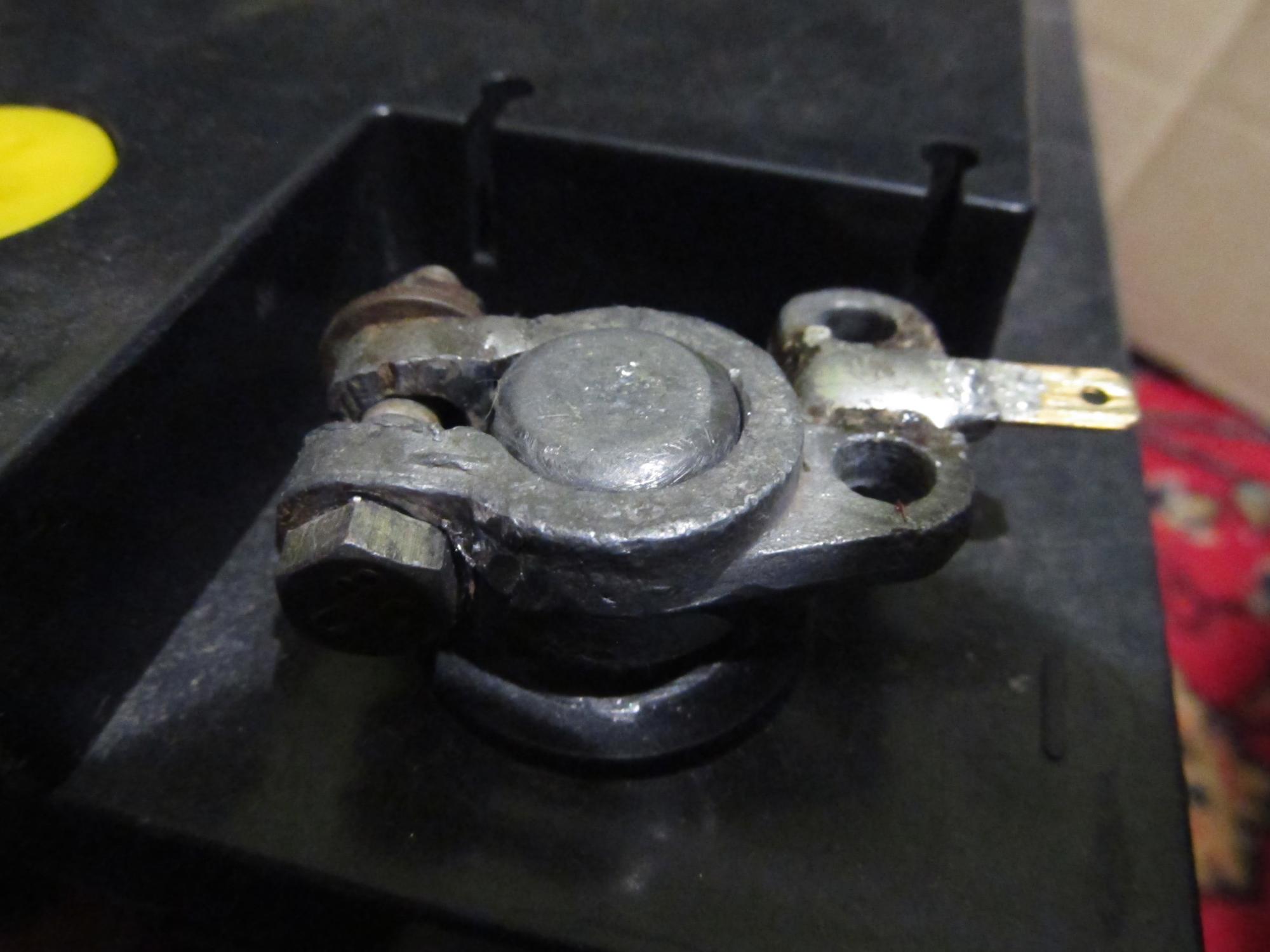

Alexandro
Я припаял клеммы из коробки к свинцовым клеммам старым. Зажал плоскогубцами клеммы на проводах так что еле налазят с натягом. Может убрать совсем эти клеммки F2 и припаять напрямую провода? Вот к этим монстроклеммам :-)  Или вообще спилить прилив с гайками куда провод от стартера зажимается и припаять провод от зуса прямо к кольцу? Так еще лишние 2-3 см уберем на пути импульсов.

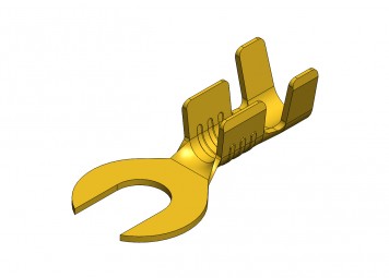

Цитата: AlexAi от 24 Дек. 2016 в 08:15
я вам настоятельно рекомендую f2 на зарядном заменить на любые U-образные клеммы.
А если менять на проводе на U образную, то можно просто пассатижами обжать или надо обязательно паять? Обжиного точно нет.
AlexAi
Паять. И я бы рекомендовал провода укоротить на сколько возможно в зус.
Nikola100+, KS18XL, inmo v8.
atim5
Так можно же провод зачистить, сделать петлю, залудить ее и без всяких переходников зажимать.
Или это тоже плохо?
