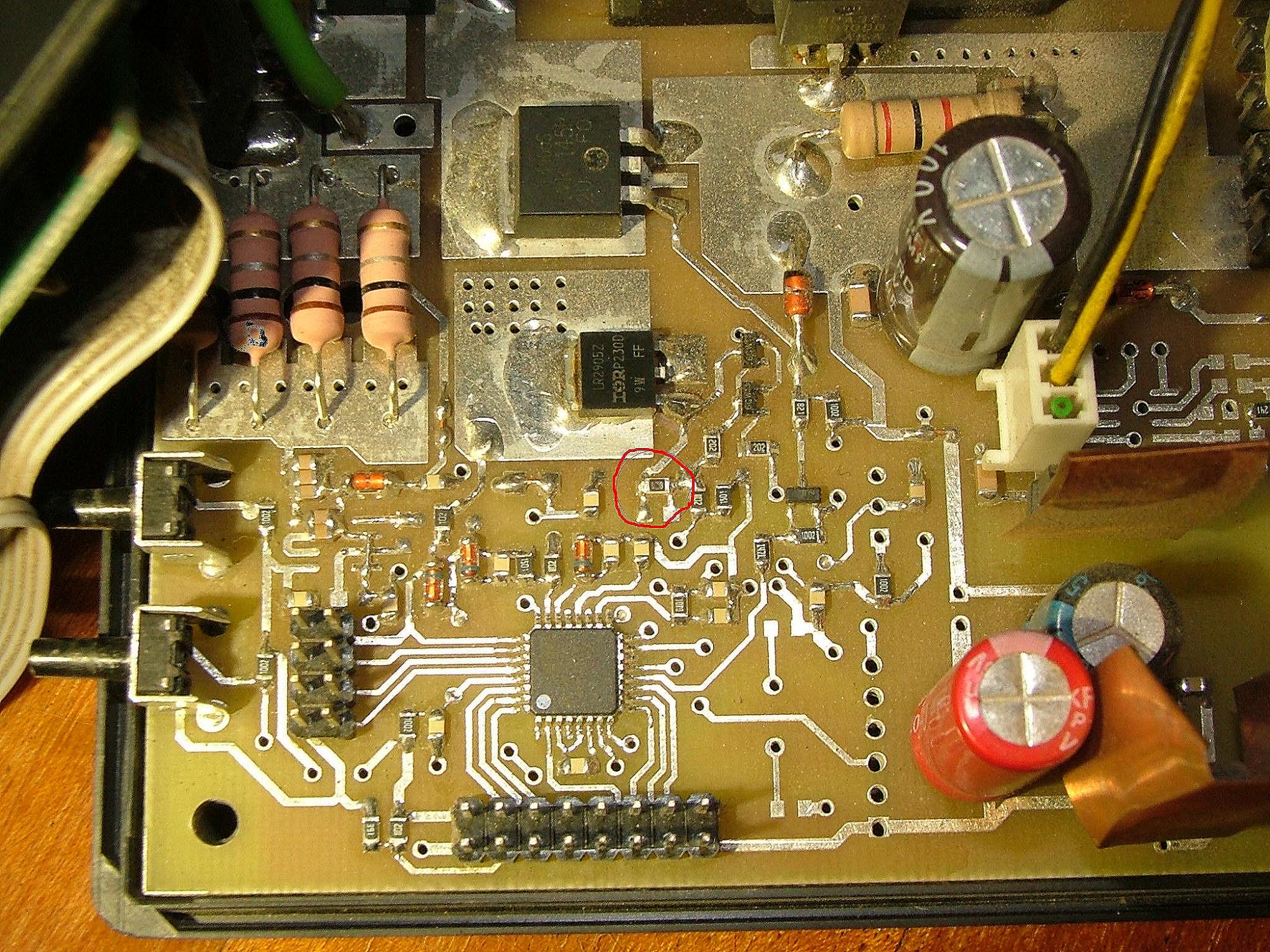

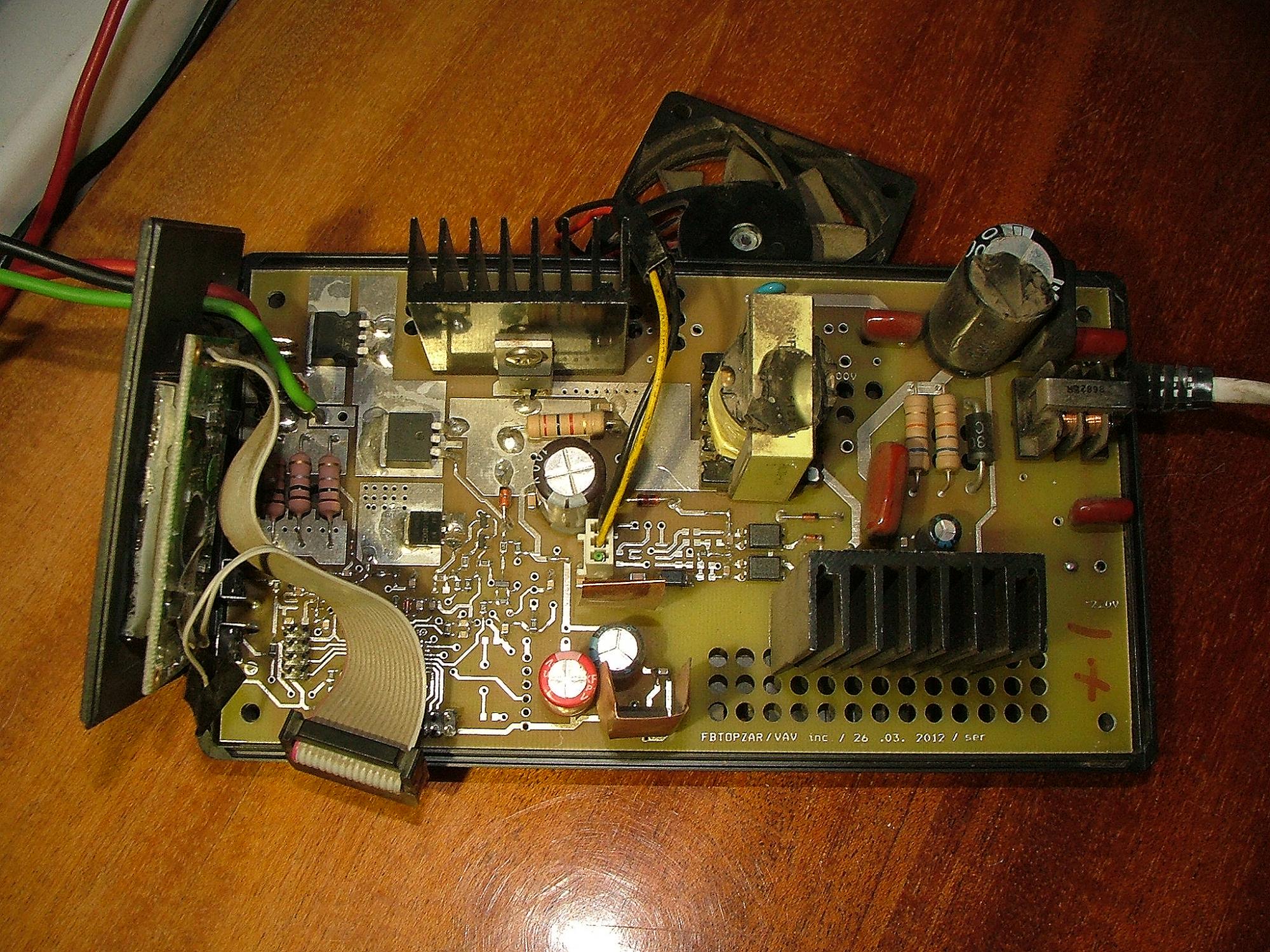

ЗУС выпуска 2012 года, желтая плата. Случилось странное.
Стоит батарея из 4 аккумуляторов по 12 вольт, решил я подзарядить два или три из них ЗУСом, подтянуть так сказать отстающих. зарядил одну, вторую.
Потом похоже что вместо того, чтобы отключить оба провода от батареи и затем их подключить, я отключил ОДИН провод, потом его подключил к другому аккумулятору, не сняв ВТОРОЙ провод. Саму зарядку я выключил в это время. Т.е. между красным и черным проводом в зарядке вместо 12 вольт могло быть от... 36 до минус 26 вольт, как-то так. уже не помню, между какими переключал.
Через две минуты почувствовал запах паленого от зарядки, быстро все выключил, разобрал. Паленым пахло из передней части, около экрана. При этом зарядка работала исправно в тот момент. И сейчас работает.
Внутри никаких повреждений, кроме подозрительного smd сопротивления, как будто с точкой, подугленный.  Читается надпись 128, мультметром звонится на 1,15кОм.
можно комментарий? я правильно понял, что мне повезло? что произошло? он просто нагрелся сильно в те пару секунд, пока я перетыкал провода и потом просто выванивался?

[user]fds2002[/user], А пылищи-то!!!
Вряд ли такой размер сильно вонял, Надо на плату снизу посмотреть, может потемнение есть.
По цепи от выхода прозвони всё, шотки, мосфет..

ничего странного - сгорела цепь разряда - и вместе с ней два ключа на мелких СМД транзисторах :(
"звонить" по схеме и менять.
А до этого - вымыть плату от грязи-пыли. Сначала пылесос а потом смотреть по ходу дела.

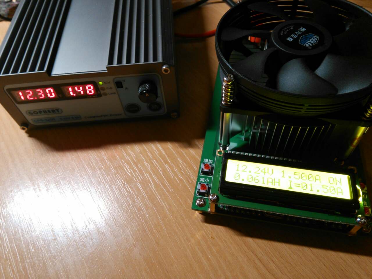

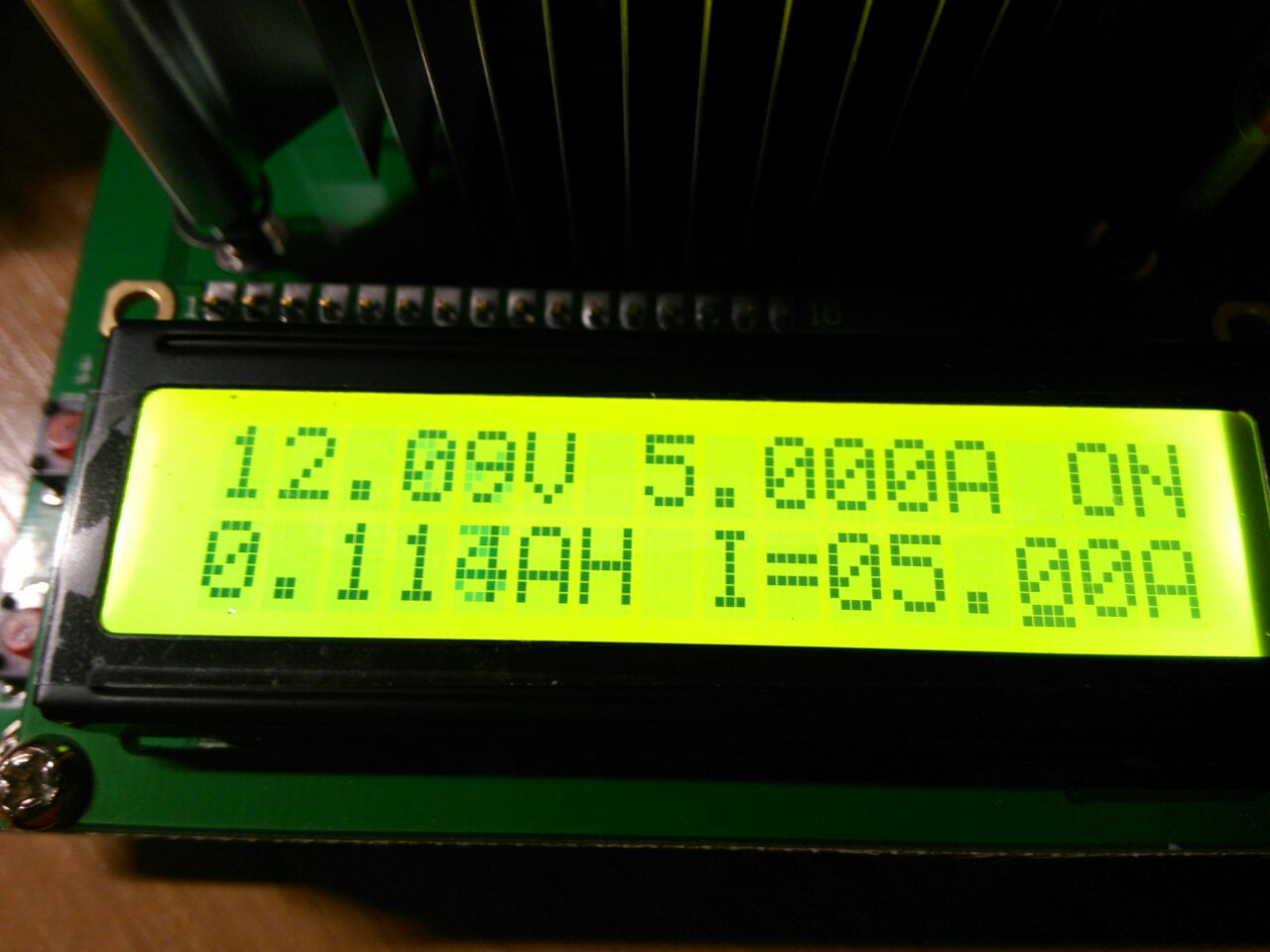

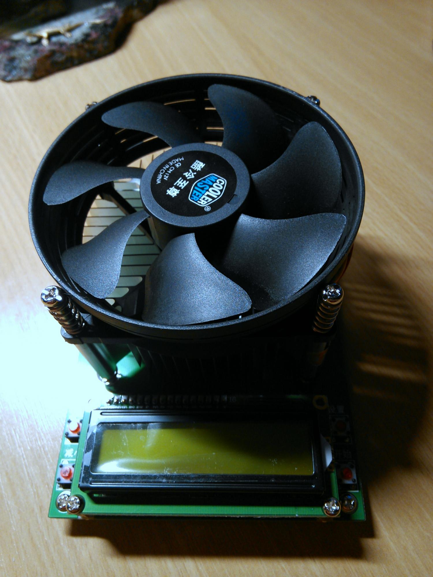

Получил и проверил электронную нагрузку, всем кто хочет попрощаться с лампочками рекомендую.
При включении приветствие, на плате присутствуют 4 кнопки, +, -, установка, и on off, можно выставить вольтаж когда выключиться нагрузка, указать нагрузку, притом амперы и вольты регулироваться до десяток. После включения на экране по кругу (примерно каждые 2 сек) показывает температуру, ватты, слитые ампер часы и общее время работы. Еще понравилось, что все можно регулировать онлайн, не выключая нагрузки.
На паузы ЗУСа не реагирует, просто ждет когда появиться напруга.
Мне обошелся в 23$
Если что-то упустил спрашивайте, отвечу.
- то, что нужен дополнительный бп на 12 вольт
+ очень точная регулировка в том числе онлайн
+ для меня лампочки и их моргание (ребенок раз очень сильно обжегся лампочкой)
+ очень тихий не смотря на присутствие вентилятора, он включается достигнув 40 градусов
+ дублируются слитые AH
+ можно настроить свой вольтаж отключения нагрузки, например 11,95 ! но на ЗУСе нужно выставить ниже 12 вольт
Забыл указать: 150w 60v 10A
Размер 10см х 14см высота 6,8см в принципе компактный

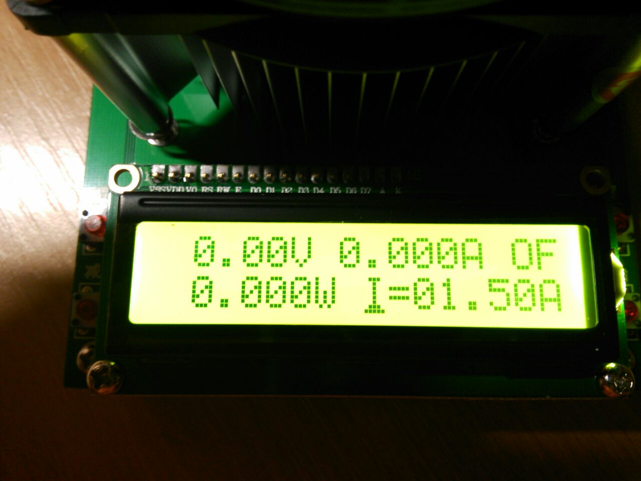

нагрузка на 2 и 4 фото видно минимально 10мА, на 3 фото видно, что отклонения минимальны, минимальная нагрузка 0,01а, начальный вольтаж 0,5 до 60 вольт
