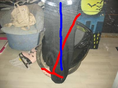

Да, можно в приложении выставить калибровку педалей, так, что они будут задраны. Вот тут колесо балансирует, прислоненное к стенке:
А тут я стою на таком колесе :)
