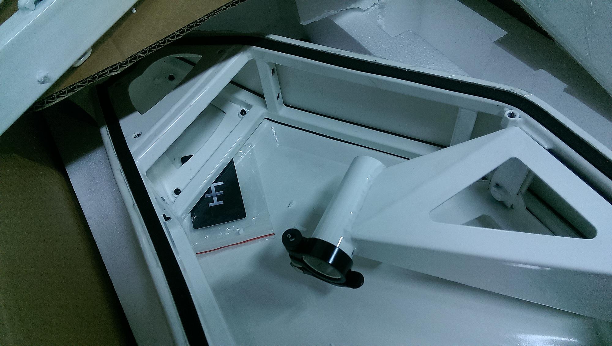

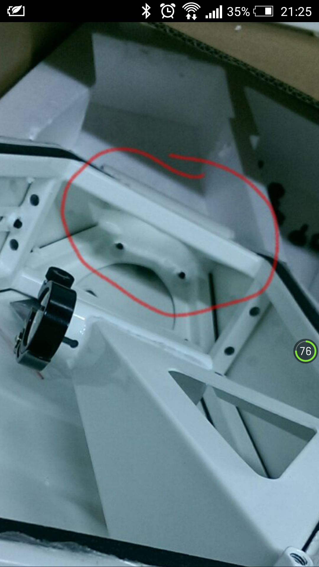

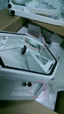

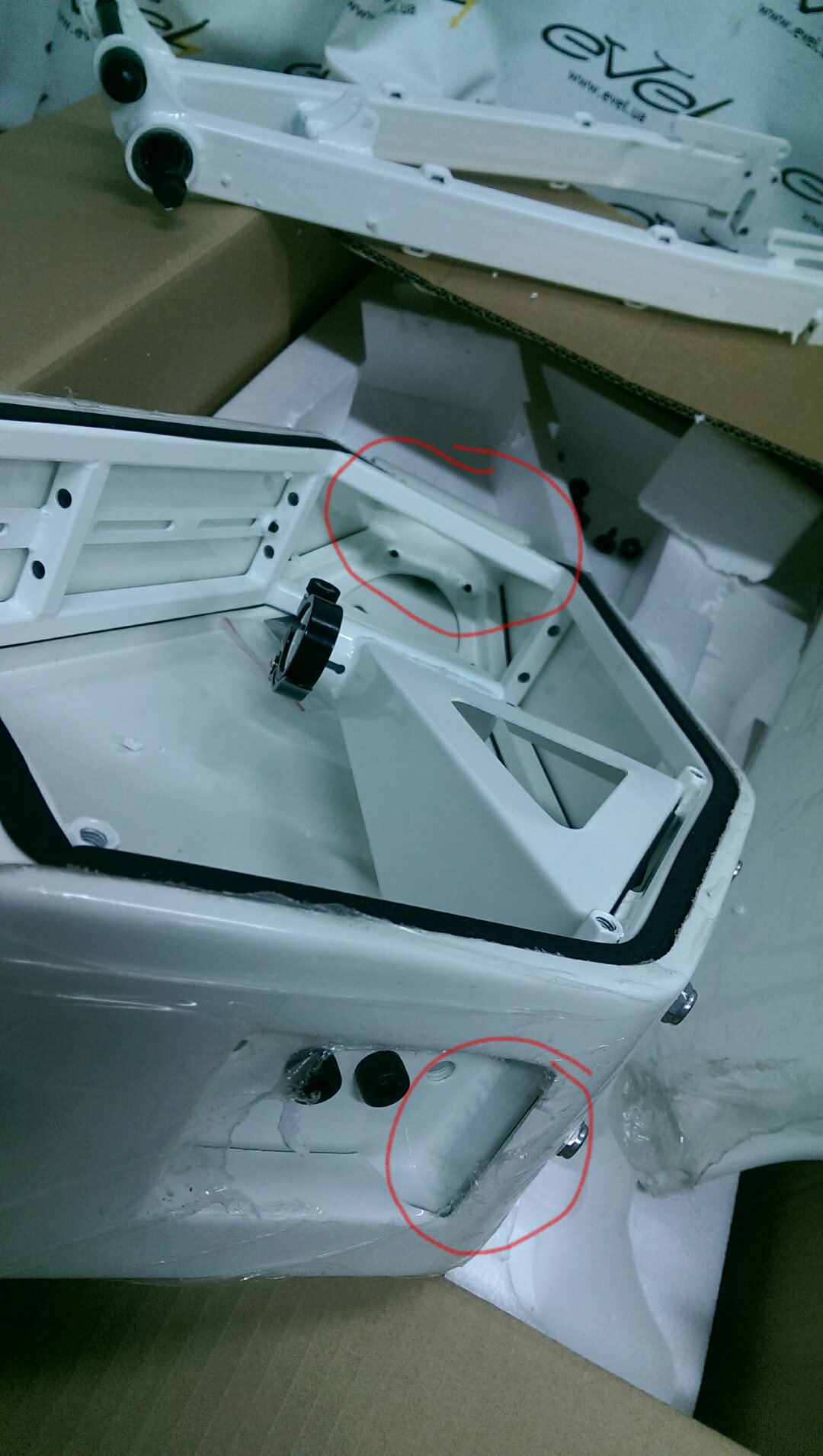

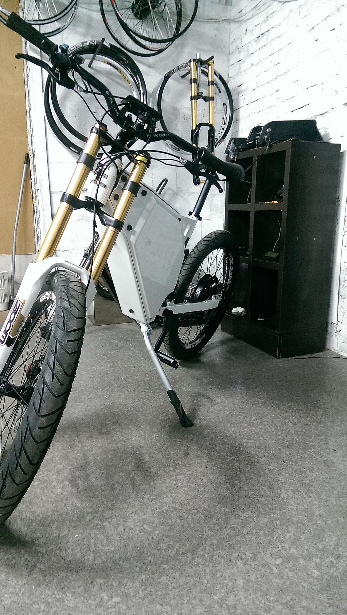

Пришли ещё пару рам и компоненты для сборки велов. Пока недоехали аккумы, так что видеообзор сниму позже. Мотоседло, моторы 1500 и 3000вт, вилки zoom и rock shox, длинные красивые подножки, гелевые сёдла selle, трёхдюймовые балоны, вобщем всё для счастья)
Как доедет всё - сделаем видео и фото детальные. Сейчас порадовали новшества в раме, на фото обведены красным - возле рулевого стакана трубы вертикальные и над пластиной аморта перемычка.

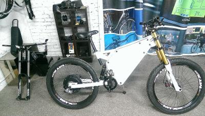

Видел сегодня в eVel вел на базе китайской белой рамы. В целом вел смотрится очень даже не плохо. Мотор 1500 ватт смотрится очень гармонично в данной раме. Колеса 26" с резиной 3" обещают хорошую проходимость по песочку. Подножка так же смотрится очень даже недурственно. Жаль не догадался попросить показать подножку в убранном состоянии.
Интересно как будет смотреться в китайской черной раме мотор 3000 ватт в мотоободе 18".
Пока в раздумьях какой из моторов прикупить для абгрейда своего вела на базе рамы от Чоботара.
Жду от eVel отчета по испытаниям данных моторов.

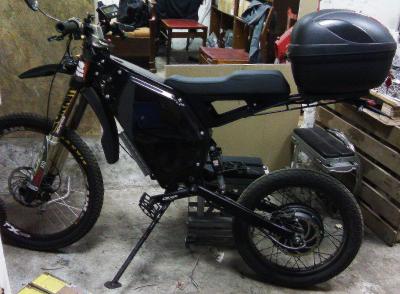

Заканчиваю проект на черной раме. Уже с кофром и подножкой.
Моя конфигурация: МК 500W 16S2P липо
Максималка 50 км/ч
Клуб "Электроавтосам"/ Таврия электро, пробег 88000 км.
Какая передняя вилка, что за мотор и какая батарейка? Какая толщина заднего дропа без учета прокрадки?
Кросскантрийный воздушный задний аморт, мне кажется, слабоват для такого мощного заднего колеса-гири.

Интересно, слабые места там такие же как на оригинале, или все же пропатчены...
mevial
Время покажет. Если болтики спереди будут "неожиданно" сами раскручиваться, то это первая ласточка, ещё до скрипов. Но рамочка там такая же с виду, тут проектировщик немного схалтурил, доверив методам усиления оригинала, я бы пустил диагональную балку, или зашил это окно листом полностью.

batiskaf
#213
вилка такая
АКБ-ячейки монстры 23 шт. 95,8В, контроллер Инфинион 18 фет, 7 кВт в пике держит.

#214
Да, вилочка ну очень не стандартная, ось на 30 мм и ротор на 4 болта.
Дропауты китайской рамы, как мне показалось, толщиной примерно 6 мм, для крошек-миникрошек слабоваты однако.
У меня на раме от Чоботара (старого еще выпуска) дропауты то же примерно толщиной 6 мм. Если буду "абгрейдится" на миникрошку, то усиливать буду однозначно.
по передней части есть усиление, доварены трубы вертикальные, выкладывал выше
