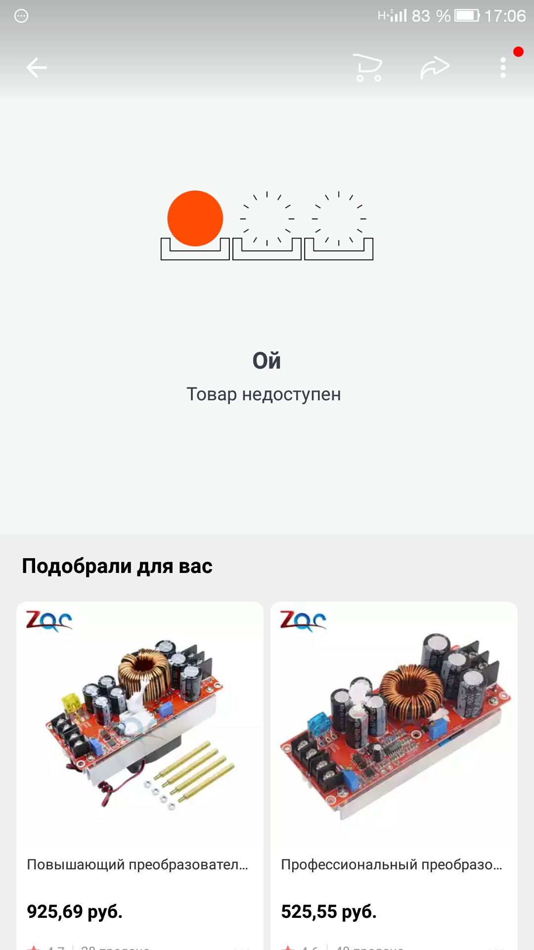

Положил в корзину Али вот такую повышайку:
https://a.aliexpress.com/_A9WXlN

Стоит ли доверять повышайке или вместо нее докупить пару гироскутерных АКБ и получить 72(84)в 8ач батарею.
Не поплохеет ли от 84в контроллеру.
Прожует ли 84в блэквановское МК. Паспортные характеристики его 36в 180ватт.
Плюсом повышайки вижу возможность получения заветных 60в. Думаю, это будет безопасно и для нового контроллера и для МК.
Минусом будет потеря энергии и без того невеликих по ёмкости имеющихся у меня батарей.
Да, и ещё вопрос такой: с этим контроллером можно ли использовать повышайку без кулера?
Буду признателен, если кто ещё чего подскажет.

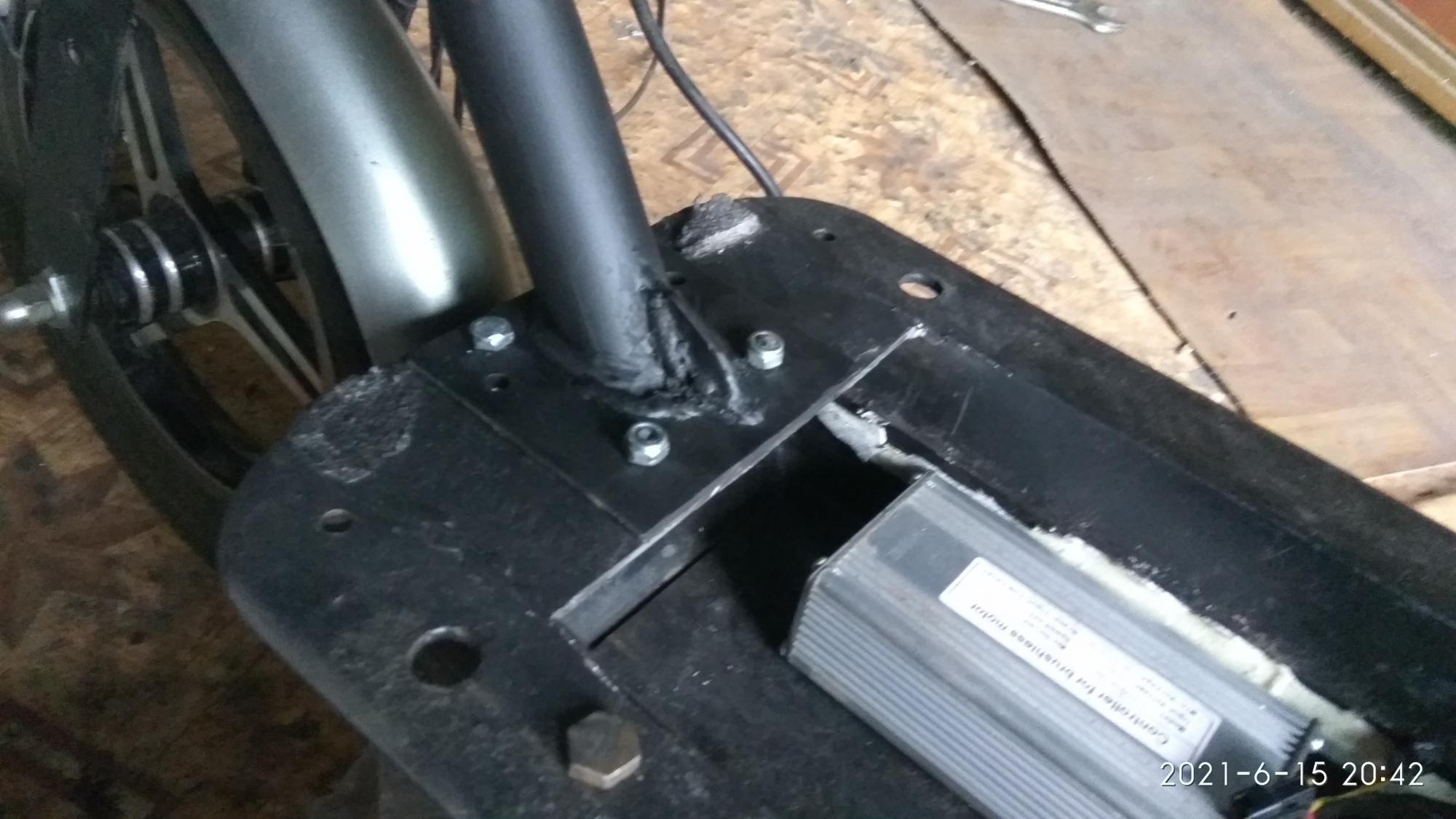

#338
Цитата: Басарга от 20 Янв. 2019 в 16:05На Йеду и Мангусте стоят три трубы.
Расположены по разному, по моему штатовский Мангуст повеселей , но три
С одной круглой трубой- только детские, до 8-и лет.
Причем я одну трубу приваривал, у ребенка знакомого сломался самокат.
И видел выброшенные, со сломанным гусем по шву.
Кстати, я бы приварил два треугольника внизу, во избежание...
Как словом, так и делом: лопнул металл под одной круглой трубой. Ставлю ребро-треугольник.

1967ivan45
Один треугольник приварен. Пошла неспешная  сборка, подкраска.

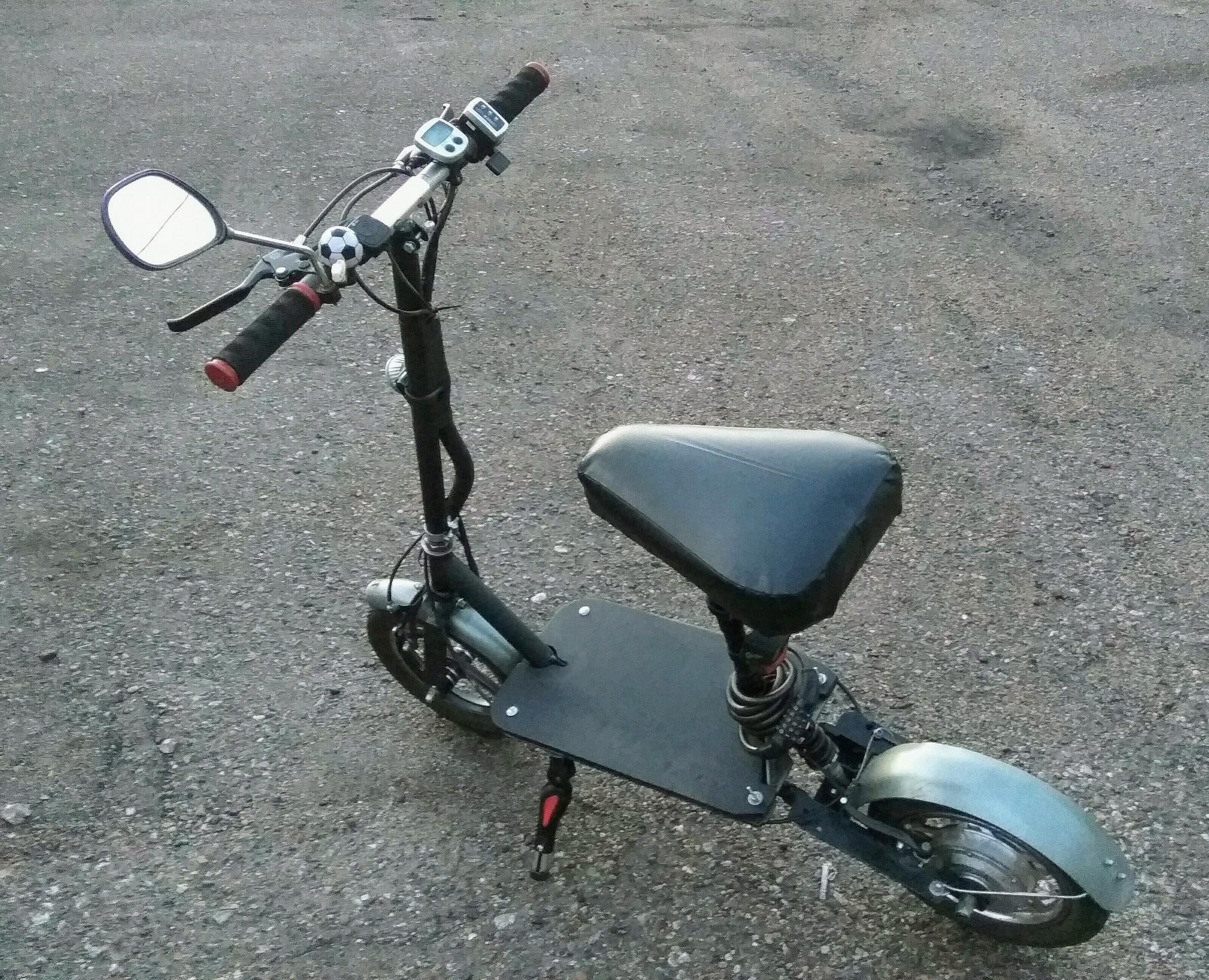

Ну вот и все болты окрашены, старенький пересамокат-недоскутер восстановлен и протестирован. Хоть домой нести и в сервант ставь.
После зелёного с гироскутерным МК и, тем более, после Куги С3 про этот зверюга с редукторным МК позволяет вольности.
Самокатов сейчас под .... руками 5  штук. Плюс за ещё три штуки техподдержка. Все они разные и на ходу,  Каждый плох по-своему :pardon:
