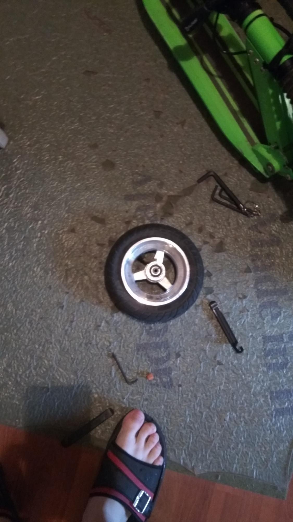

друзья подскажите! заднее колесо стоит камерное?!
вчера качнул насосом для вилки по совету уважаемого тут мастера)  в итоге сегодня чувствую плохо едет. смотрю, а колесо сдутое. качал до 5ти атмосфер. теперь думаю что делать, попробовал снять колесо, монтажкой велосипедной хотел подцепить снять,но не в какую, очень тугое.... там вообще камера стоит? или там бескамерная резина? какой выход? покупать камеру или резину?( беда..
дополнение. снял все таки покрышку. оказалась бескамерная. =(
прокол увидел, малюсенькое стекло нанесло травму шине.
как быть? новую покупать или можно эту как то сделать? первый раз сталкиваюсь(
proekcionika
Если сам не знаешь как, то заедь в любую шиномонтажку и они заклеят.
А если сам можешь то купи в любом авто магазине набор для ремонта камер, там пропитанные клеем куски веревки и шило с ручкой для пропихивания и сделай, видео должно быть  полно как это делается.

gde700
Эти жгуты для временного ремонта шин. Есть ремкомплекты для бескамерных шин. Как пользоваться - видео в интернете есть...

nicomunet123
Скорее не камер, а покрышек.
Ну и эти сосиски толстоваты будут для покрышки самоката.
Так что самое правильное - заплатку изнутри клеить.

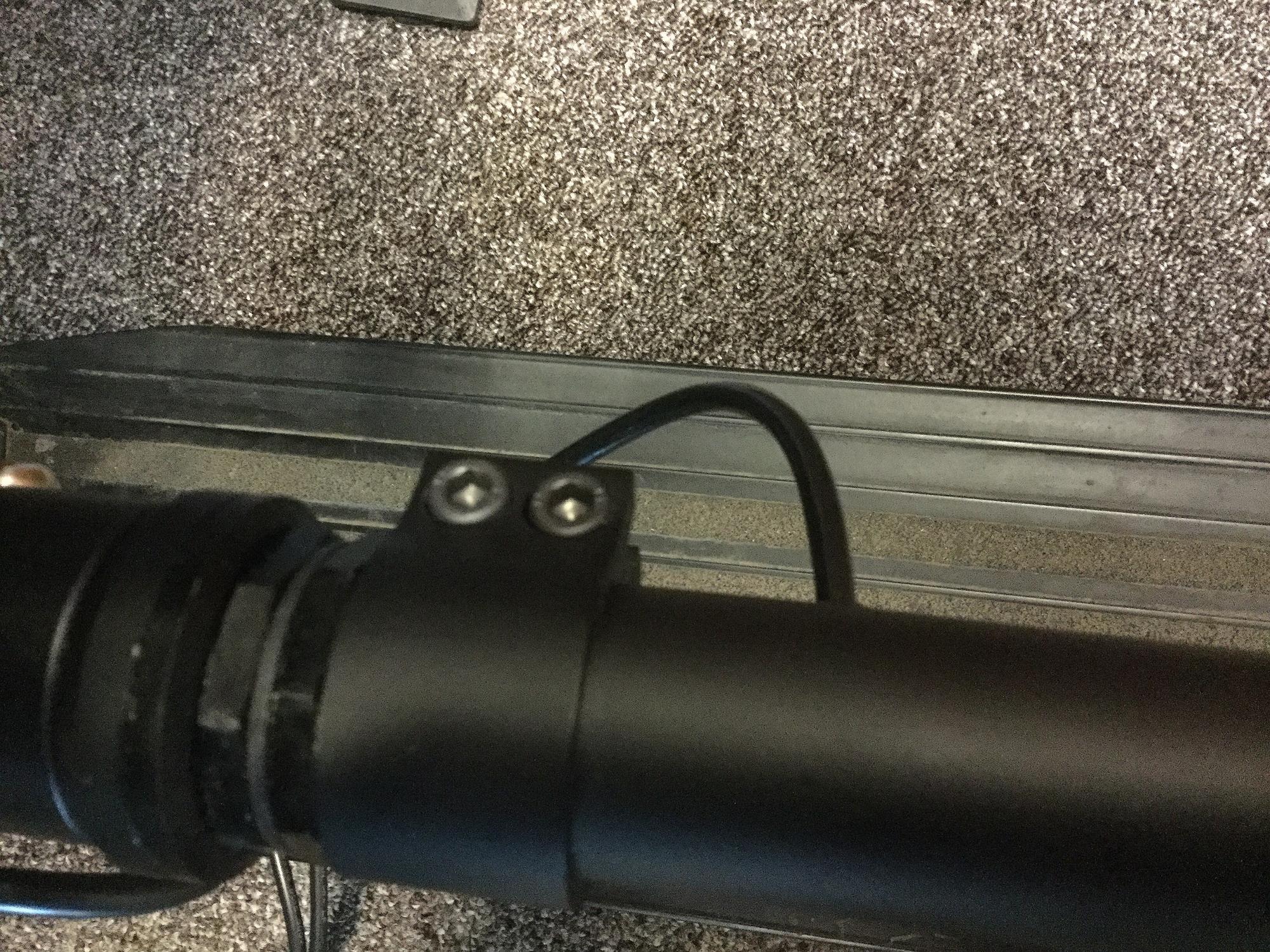

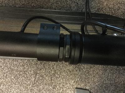

Друзья, подскажите где нужно затянуть, чтобы руль не сворачивался относительно колеса?
Болты
Или гайки?
Slider
Болты которые на хомуте. Но без фанатизма, ибо сам хомут может треснуть...
Вован
Я бы добавил, что подтягивать болты надо по очереди и по чуть-чуть, а то затяжка одного болта будет приводить к снятию нагрузки с другого. И на фиксатор резьбы их.
