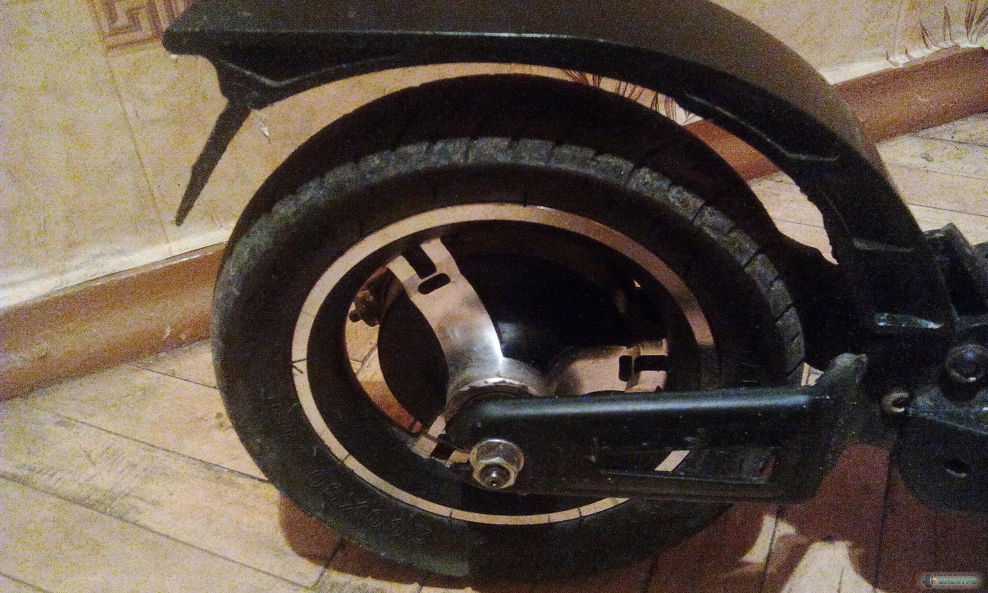

Airb
#262
Добрый день, стал обладателем Бустера с задним надувным колесом на литом диске меньше 3 недели назад, ездил в т.ч. по бордюрам (невысоким) вчера на ходу почуствовал, что колесо разбалансировано заднее, посмотрел герметизиционная резина в одном месте(или как ее назвать, шина-то бескамерная)вылезла над ободом с одной стороны колеса чуть, надавил на ниппель-а колесо сдутое уже. То есть вероятно прокололось и не заметил прокол!
На шиномонтаже такое сделают, есть смысл чинить или колесо под замену?
2)С чем может быть связано, я как купил не накачивал ни разу-да и не чувствовал чтоб спускало-пробег км.90 могло ли такое произойти от того, что чуть спустило само?Вылез герметизацинный слой и перетерся? Или это следствие прокола уже что он вылез?
3)Как часто накачиваете бескамерные шины сами на самокате или через какой пробег?
PS.Фото колеса до прокола. Видел кто такое колесо в продаже?
Александр61
[user]Airb[/user], А вы уверены что шина бескамерная?
Airb
#264
На ней маркировка Tubeless да и момент прокола камеры я б заметил.
Вобщем как мне видится:на обычную шиномонтажку везти смысла нет наверно? Проще в обычный велоремонт попытаться починить, а если использовать его как пневмо не получится то заполнить герметиком на крайний случай?
А видел кто такое колесо в продаже?
Александр61
[user]Airb[/user],  В шинке тоже есть герметик, а бескамерку накачивают высоким давлением, которое обычным насосом не создать, я бы подобрал камеру или поставил пенонаполненную шину.
Airb
#266
[user]Александр61[/user], спасибо.
У меня просто до накачки дело не дошло(а на шине маркировка up to 5.5 bar), ну то есть это что редкая модель и из тех у кого S2 такой нету? Ну необязательно ведь 5 bar качать, я думаю ей и 3 с хвостиком хватило бы, это ж обычное давление для шин самоката, или там сама накачка по другому идет? Я только слышал, что бескамерки с нуля не накачать обычным насосом так как возудух между шиной и ободом пропускать будет а докачивать почему нет?
Александр61
[user]Airb[/user], А докачивать можно, поскольку шина прижата к ободу имеющимся внутренним давлением и воздух не уходит.
