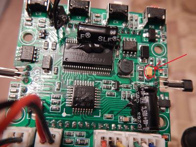

Добрый вечер. Сгорел на контроллере резистор. Не подскажете по каким характеристикам его искать в магазине? Или чем-то его можно заменить?
Slavemaster
[user]schaft[/user], это не резистор а танталовый конденсатор на 24 мкФ и 10 В в корпусе 1206. Если он сгорел, то все остальное тоже нужно проверять.
schaft
#295
[user]Slavemaster[/user], Спасибо. А всё - это каждый микроэлемент на плате?  А здесь на форуме есть номиналы, которые должны быть у них?
https://www.chipdip.ru/product/293d226x0010b2te3 - вот этот подойдет?
Slavemaster
[user]schaft[/user], все - я имел ввиду электронные компоненты, которые подключены параллельно данному конденсатору (это и датчики холла, и микропроцессор, и драйвер дисплея). Сам по себе конденсатор не должен был сгореть.

schaft
Я случайно отверткой закоротил во время зарядки в этом месте и этот тантал вышибло. У него даже корпус развалился и сбоку видно его металлические внутренности.

Slavemaster
[user]schaft[/user], так я и пытаюсь Вам сказать, что тантал - это верхушка айсберга. Для проверки исправности всего остального можно подать 5 В на плату (после преобразователя) и посмотреть - включается ли, не греется ли. А то может и конденсатор уже не понадобится..
schaft
Спасибо, завтра уже проверю. На работе всё, там и инструменты есть.
