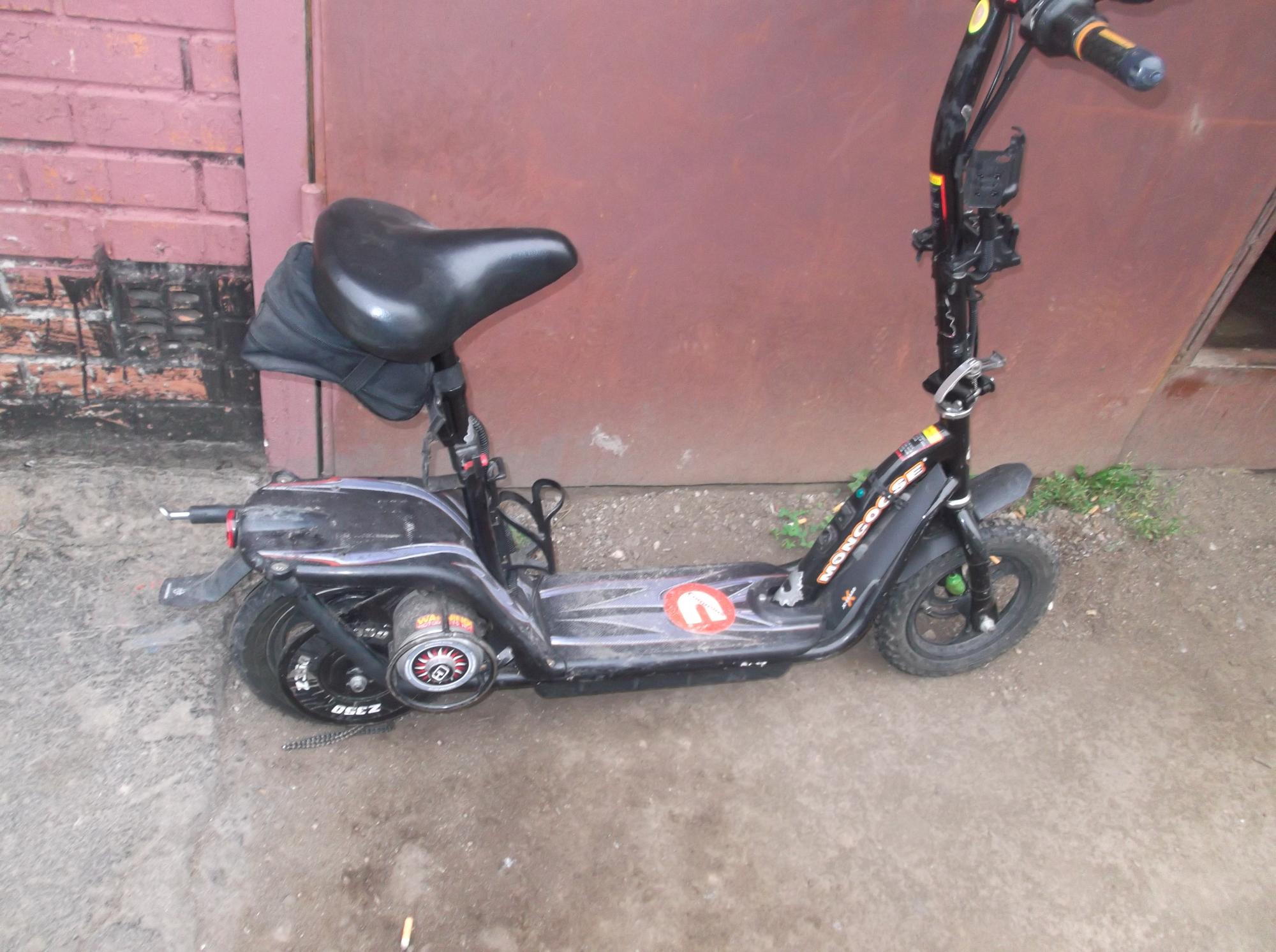

Вот такой пощюпал.
А гимморой у него такой - не жесткий он, и поэтому цепь постоянно слетает. Да и сама цепь - это также гимморой, так как...грязише и пылище кругом, это вам тут не Амстердам, где тротуары шампунем моют, и кругом вежливые гомосеки с пидорами на таких вот "гаджетах" рассекают (был я там, пару раз)

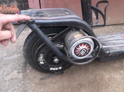

ивот такой поизучал ...
порвался по сраному сплаву АД-33 (импорное название не помню)
Сложно - может каждый "чудак", а ты попробуй сделать просто...:-))
дядя Вася
хренова туча всяких шарниров, которые ходят ходуном, а все эти болты и оси - стальные, и общая масса аппарата...нехилая.

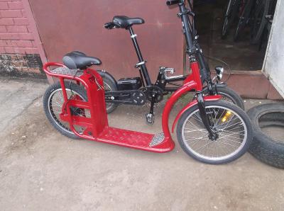

прикладываем сраную гаражную самаделку "макси" к фирменному раздолбанному "мини"....
чота...какта....мне за мою самаделку - не стыдно

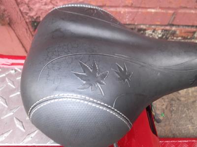

вот это конструкторское решение наводит на мысль - что крутить педалями на этом фирменном аппарате не просто, иначе зачем делать такой газоотводящий коллектор с сиденье ???? :bw:
Добавлено 07 Сен. 2015 в 21:35
а в Голландии вот такой орнамет
на сидушке "Сверчка" - заценили бы высоко :laugh: :
