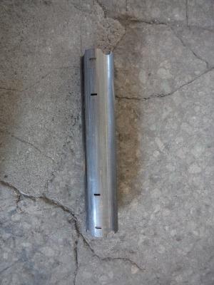

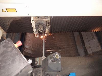

1. Нарисать можно - что Угодно  хоть в 3D , вопрос Технологии.
2.Лазером - режется  в основном  из листа дальше - сварка...чем больше сварки - тем хреновее .
А вот - технологов (металлистов) - что-то не заметил, ни одного.
ПОЭТОМУ - весь этот дизайн, можно засунуть "в одно место" или "ананировать" про него в апщалке годами  - если ТО что нарисовано Сделать не можешь, или трудоёмкость зашкаливает за много недель.
Элетрики- вроде есть, по крайней мере Одного я знаю, и как работает -Сам  видел.
Как работает Трубогиб, каких типов они бывают, по каким принципам работают, под какие  соотношения диаметров и толщин стенки  применятся - даже и касаться не буду....это в пустоту.
По поводу Копирования.
На последней картинки - самый наигаражнейший  одноразовый вариант, прямые трубы одного диамтра и хренова туча кольцевых швов.Варить такое - можно просто ПОФИГУ сколько времени на это уйдёт, и сколько раз нужно это кувыркать чтобы замкнуть все швы.
Если это варить  из Амг-5 - то вообще полная херня получится (обьяснять не буду - бесполезно) и реально это будет выглядеть - как самый колхозный водопровод.

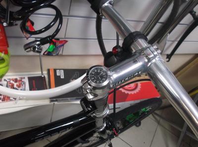

вот такой Хронометр мне понравился. Раньше не видел.

Вы не воспринимаете ни критику ни советы, еще манией величия попахивает. Дело ваше, но я считаю что прислушиваться нужно. Иногда в разговоре даже с человеком далеком от данной темы бывает я что-то полезное слышу.
1. Я не прав, разве грамотная конструкция не с этого начинается? Раньше чертили, сейчас попроще.
2 Мы лазером и трубы и листы режем. Я вам и написал что можно вашу раму из одной трубы погнуть с минимум сварки. Опять херню написал? Мы вроде об одном и том же, но вы как то все в штыки приняли.
Сейчас дизайнеры работают с технологами, одно из другого вытекает. В промышленности тоже дизайнеры есть, без этого ни куда. Просто есть "дизайнеры", поэтому для многих это синоним ругательства, надо везде профи искать.
Чей то в пустоту, давайте обсудим. Я принимаю участие в проектах от начала, до конца. Проблему гибки тех же самых тонкостенных труб знаю не по наслышке. Бывает и дорн приходится с нуля делать или модифицировать трубогибы. Работал на разных производствах, в разных областях. Не надо недооценивать форумчан.
По поводу последней картинки. Нигде не говорил что конструкция или технология, дизайн идеальны. Я вам дал идею на расположение аккум. в раме, раз вам так не нравится расположение в деке(хоть это и наилучший/правильный вариант). Еще предложил вам как обыграть заднюю часть вашего самоката. Без колхоза в "мужской" версии Сверчка.
Вы написали совсем про другое. Я согласен про сварку и трубы. На фото не готовый вариант, там все без сварки должно быть, из цельной трубы.

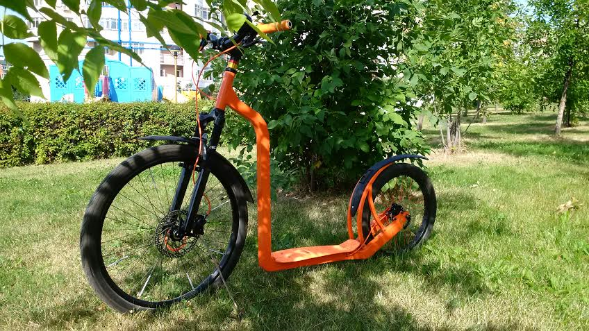

дядя Вася

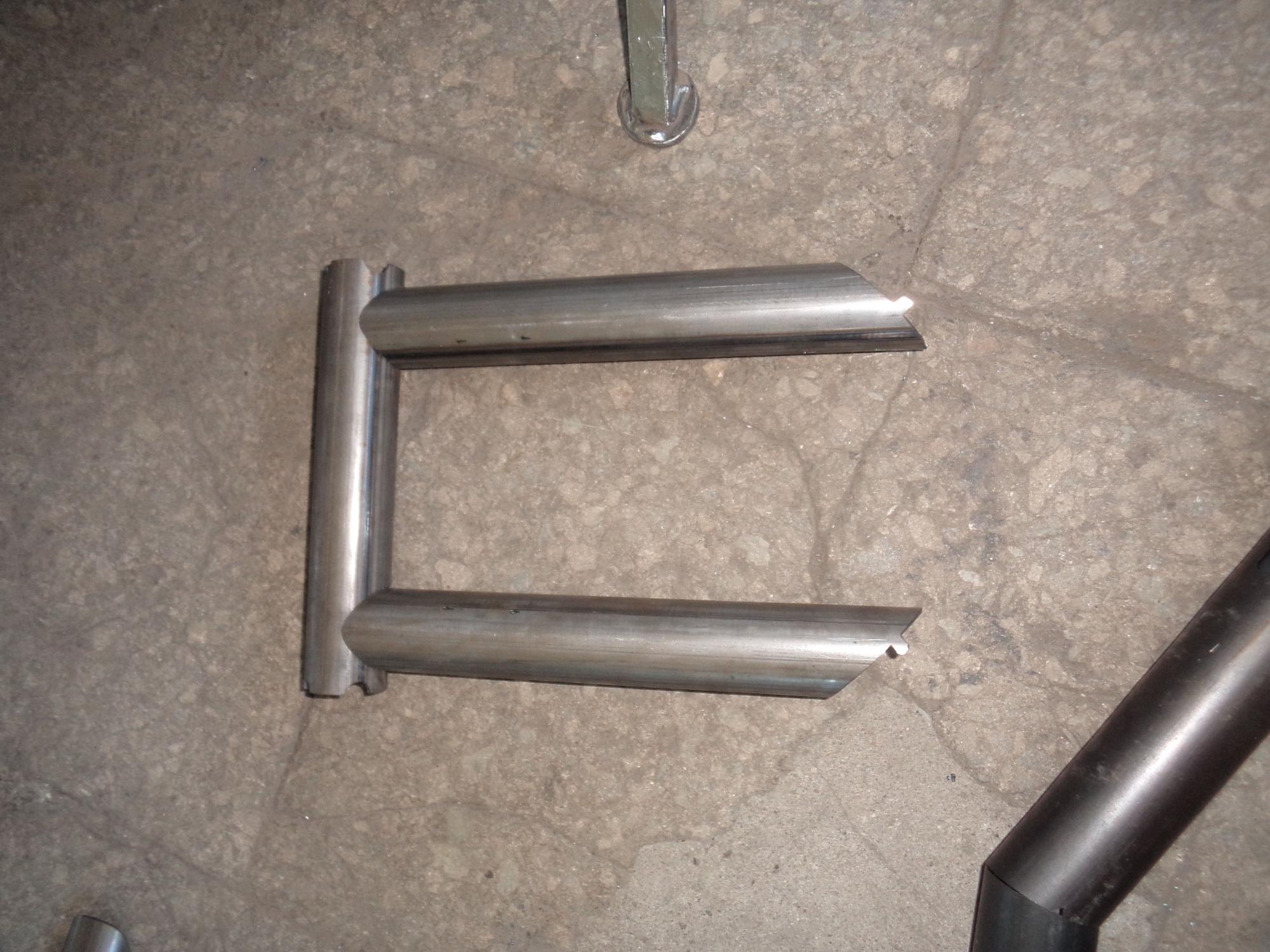

#355

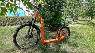

По просьбе ."неравнодушного"
Коллеги .
Это - сделал мой "конкурент" Димон. ;-D
Сложно - может каждый "чудак", а ты попробуй сделать просто...:-))

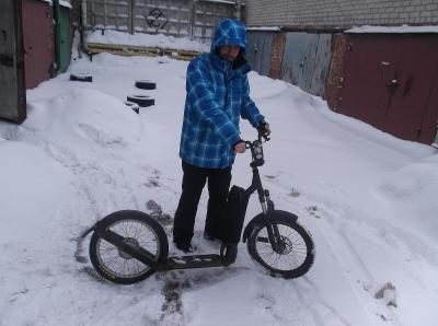

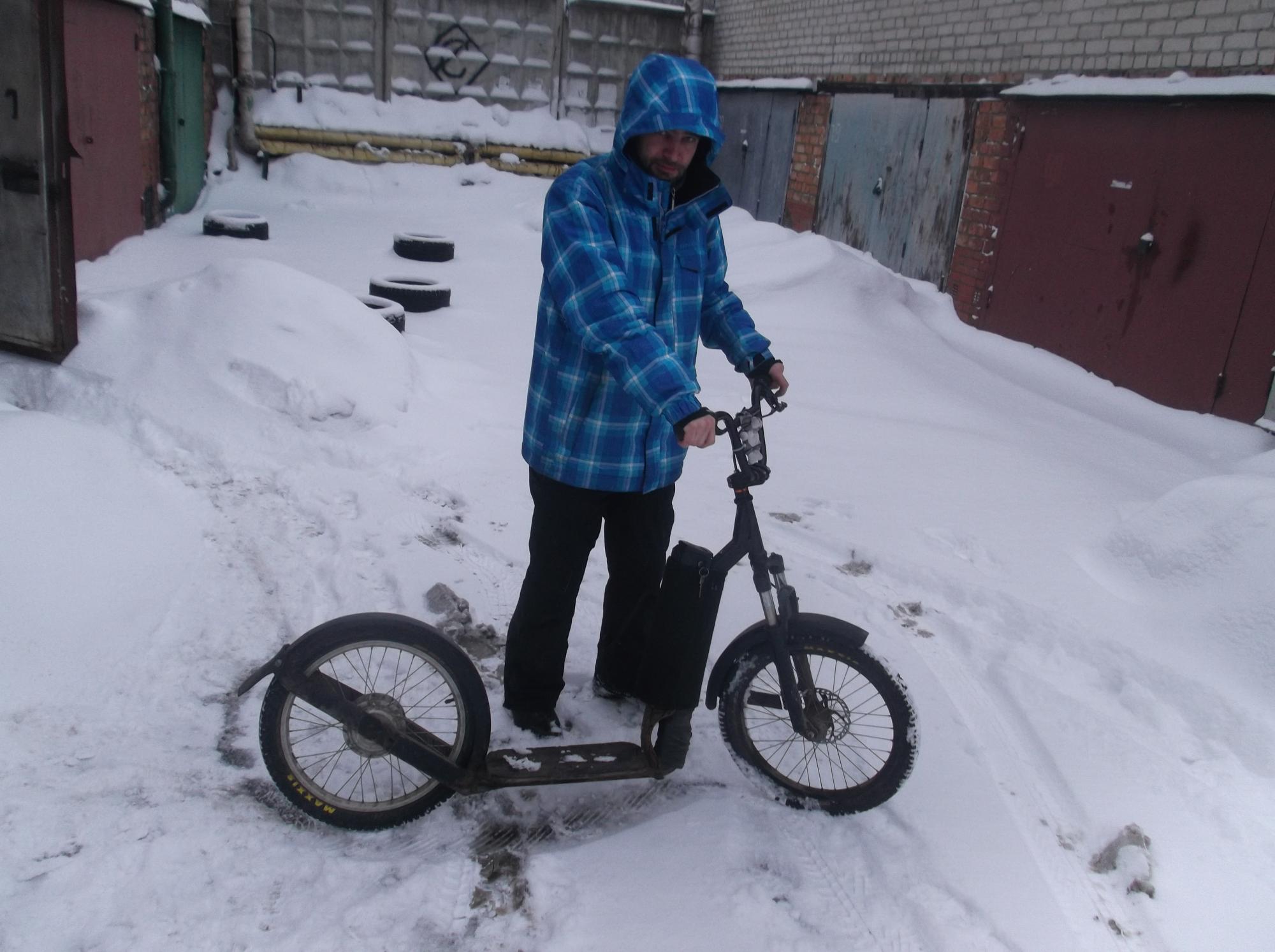

дядя Вася

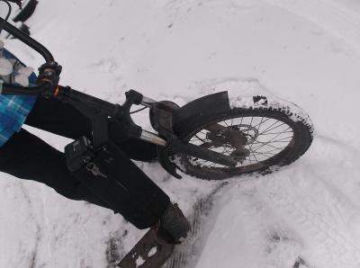

#356

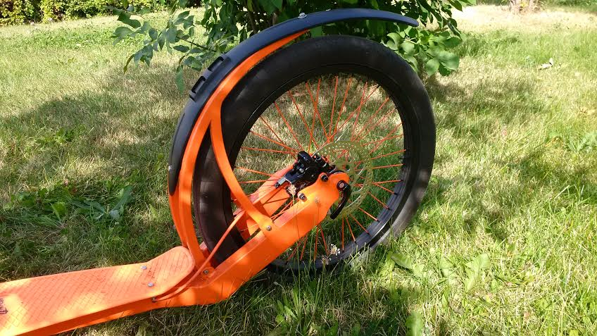

Вот один из первых. В этот выходной катались. Приезжал в ремонт  в этот выходной - подварили крепление крыла.
Сломал.... потому что перевозил рулон линолиума примерно 30 кг . :-D
Используется  - круглый год (езда на работу - 12-15 км)
Большие стальные крылья - потому что грязищааа кругом.
Зимняя резина.
Кроме того - на нем же Чел. ездит по работе  в своём районе.
Машина у него есть. Стоит в сугробе. :-D
Спортсмен.
В следующий выходной попробуем поснимать в снегу и на льду.

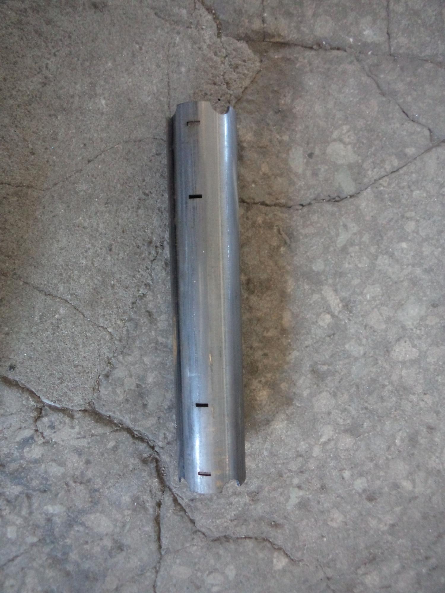

дядя Вася
#358
Глядя на фотки (сварка) - понятно всё и про "дизайн".
Так как он ВЕСЬ и привязан к этому станку.
Еще вот гляжу - стальная электросварная труба....рисковано для Транспортного Средства.
могу предположить - станок этот стоит на производстве дешевой мебели(стеллажей итд)
Я еще в начале темы написал - что привязан к оборудованию которое ЕСТЬ в наличии. Чтобы - никуда не ходить и никого не просить. Все хотят - заказ от Вагона, и деньги вперёд.
Надо бы что ли показать оборудование на котором делаются Сверчки.
И это НЕ производство - это Художественная Студия  ;-D

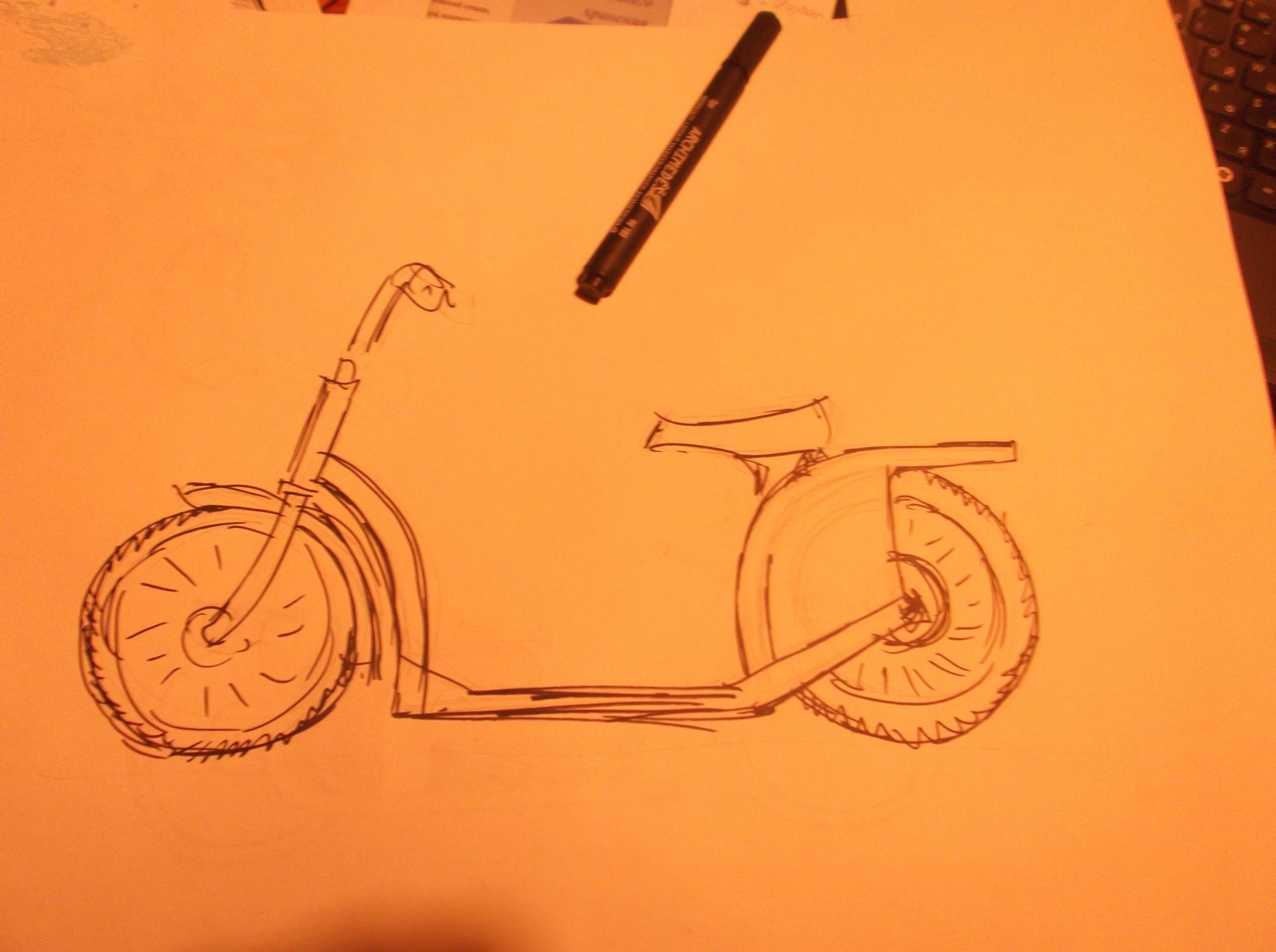

дядя Вася
#359

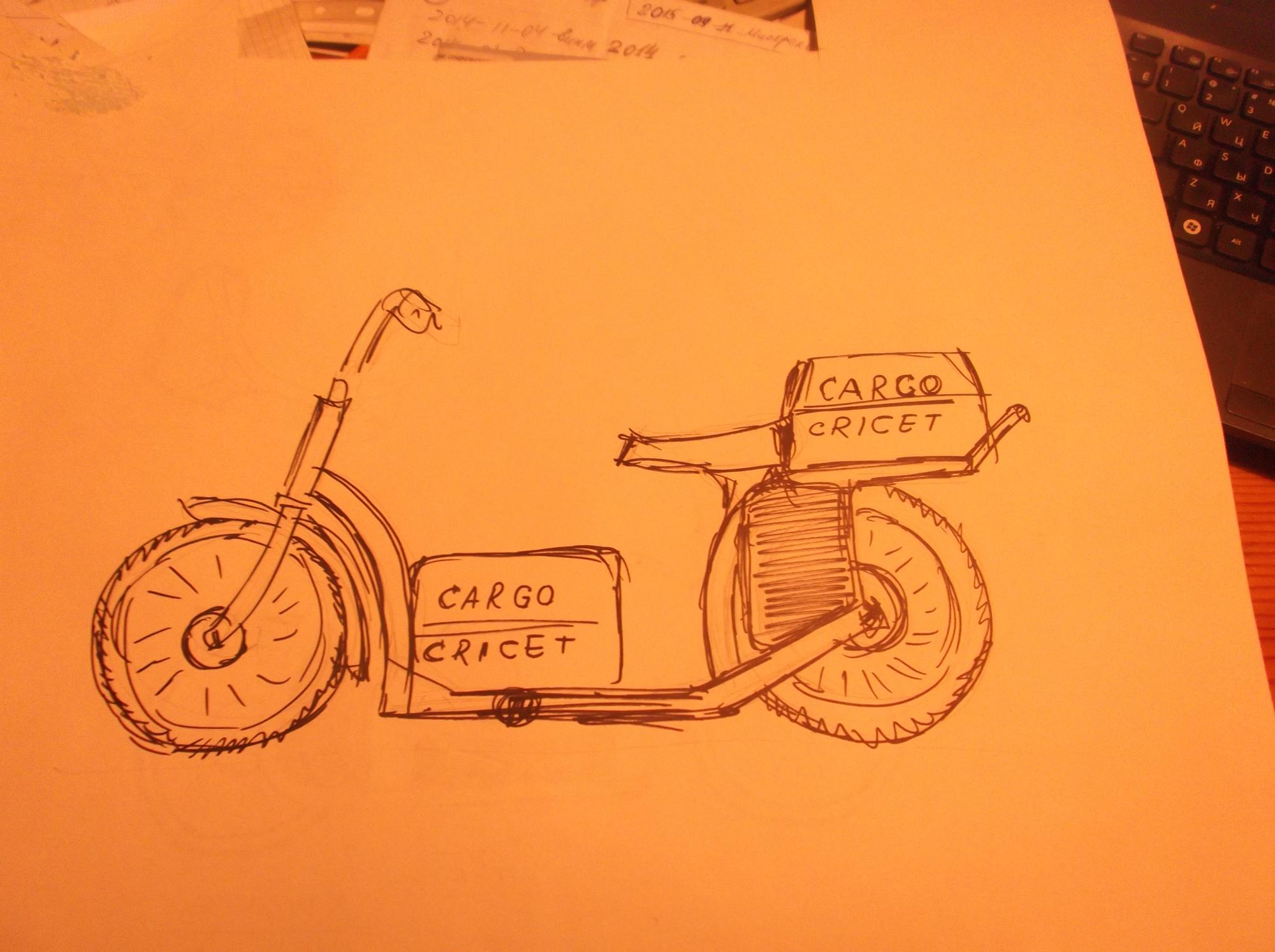

Поговорив с парнем, который использует свой  стальной самокат (Cверчок-Steel   ;-D)  для работы,
вот думаю что запас прочности и ходовые качества и коррозионная стойкость   "Сверчка -АМГ 5 "  это как раз то, что нужно для "коммеческого грузовичка".
1.Это две батареии 10-20 ач , под сиденьем, с двух сторон от ведущего колеса, при этом рама - не будет делаться под канкретную
геометрию батареи, как это было сделано на предыдущих "Сверчках".
"Бутылки", "кирпичи" любая геометрия, разных производителей.... пофигу, да хоть от подводной лодки.
2.Обода - самые прочные, резина -
толстая.
3. Грузовой бокс - металл , сьемный. для загрузки до 10-15 кг. Можно (и не сложно) сделать Термобокс -  для поддержания заданной температуры.(понятно - что это нужно для жратвы?). Недавно узнал - что уже набирают в службу доставки  ВЕЛОС ИПЕДИСТОВ, потому как, если глухая пробка , то уже пофигу какая машина - Матиз или Порш."Дырчик-50-150 куб"  - это уже проше, но езда по тротуарам на "дырчике"....  это однозначно будут проблемы и с ментами и просто....."неравнодушными горожанами"
4. Более тяжелый груз - на подножку. При этом - сьемные  дополнительные упоры для ног можно ставить как доп. оснащение.
5. Штатный бокс для цепи и замка.
6 Противоугонный электрошокер с петардой и пакетом сажи - доп опция. В разработке.
