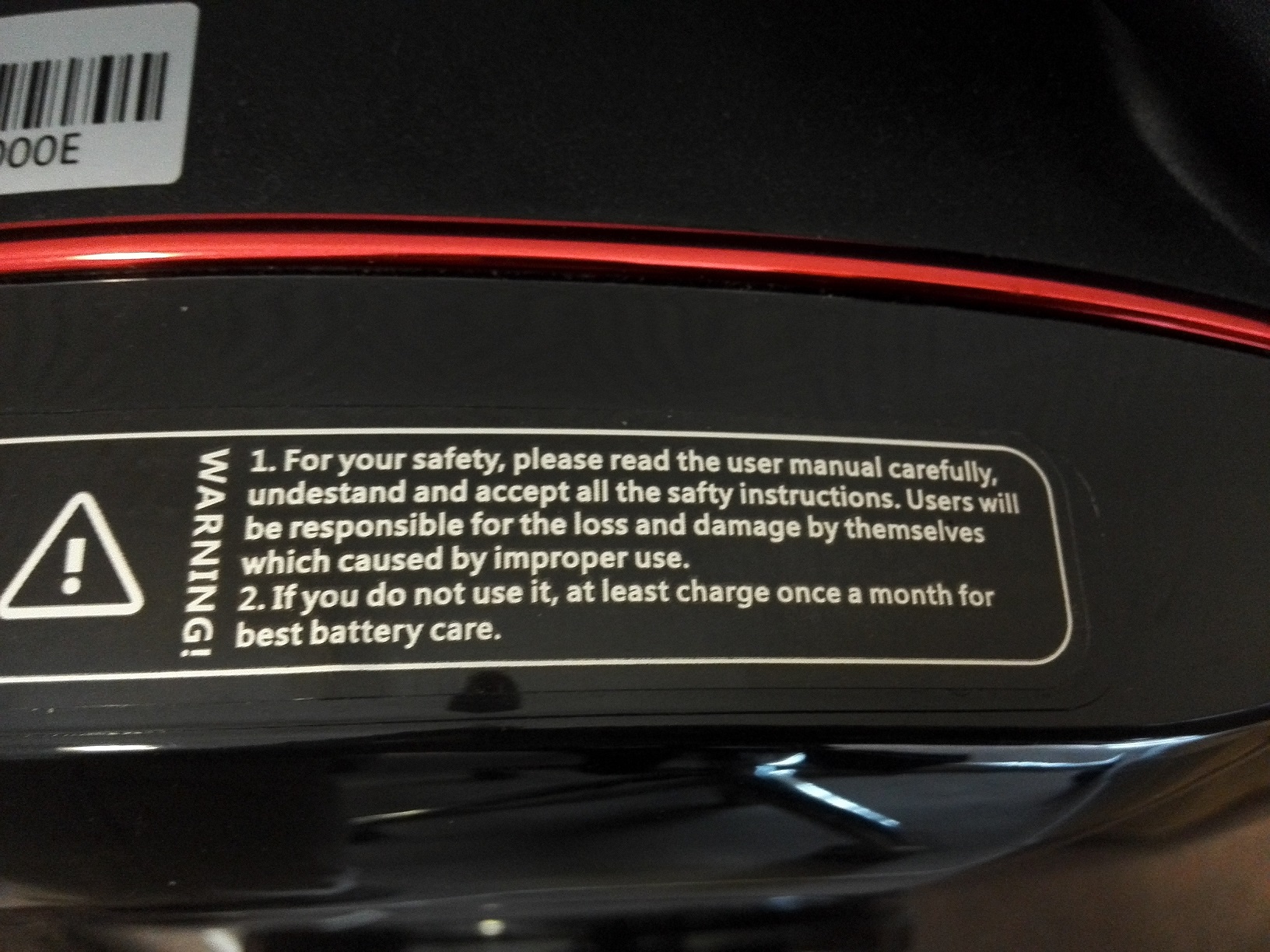

marvv
Цитата: palachzzz от 03 Окт. 2018 в 21:50Это случайно не от Экодрифта инструкция?
без понятия кто её там переводил на русский, может даже и ЭД
Цитата: palachzzz от 03 Окт. 2018 в 21:50Экодрифт же рекомендует хранить полностью заряженное
ну они наверное тоже инструкции к колесам читают  ;-)
Цитата: marvv от 03 Окт. 2018 в 11:12V8 в инструкции и на колесе сказано, зарядите полностью перед хранением
пункт 2
согласен, на колесе не сказано "полностью", но за месяц оно и не разрядиться думаю на столько, чтоб процентов с 80 (например) до меньше 50 дойти (это по пятерке сужу), а вот зачем производитель это в "ворнинги" поместил?
В этом собственно и был вопрос и с упоминанием конкретных колес.
К разговору о теории 40-50% я здесьписал как у меня V5 сезона ждал, нет разницы пока что после хранения такого. Однозначно могу сказать, что в минус не использовал V5, т.е. был в рекомендованной производителем температуре и колесо было новое (это тоже конечно влияет).
