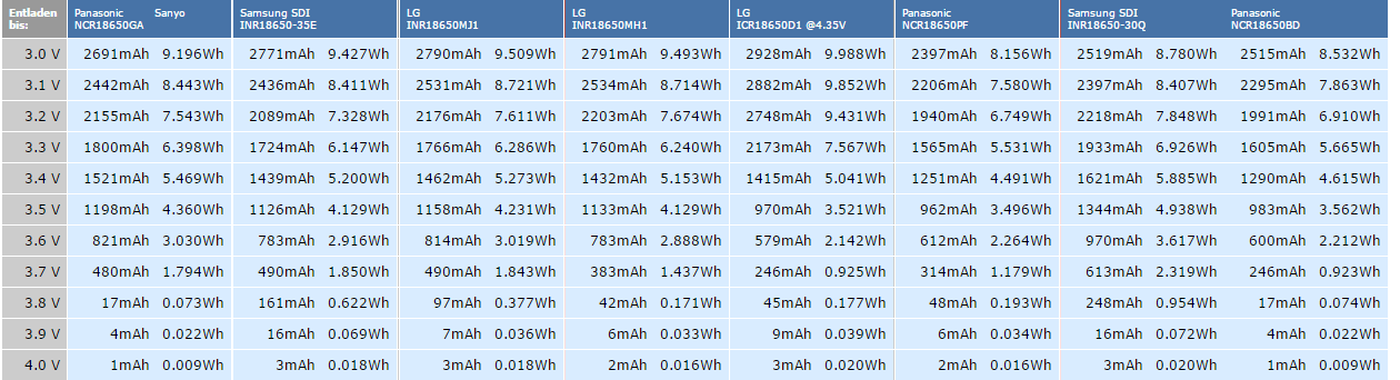

Разряд 5A  http://www.dampfakkus.de/liste_akkus.php
По этим тестам MH1 даже лучше MJ1, а GA сливает.
На чём собирать 17-22Ah непонятно.
Что дольше проживёт при разряде 4A на банку?

[user]Unhis[/user], Далеко бегать не надо.
http://www.dampfakkus.de/akkuvergleich.php?akku1=537&akku2=608&akku3=&akku4=&akku5=&akku6=&a=5
Не вижу почему нужно отдавать предпочтение именно MJ1 и откидать MH1. Я ни в коему случае не уменьшаю качество MJ1 перед MH1, но из ваших слов первый отличный акум, а второй отстой, хотя сами первым еще не пользовались.
