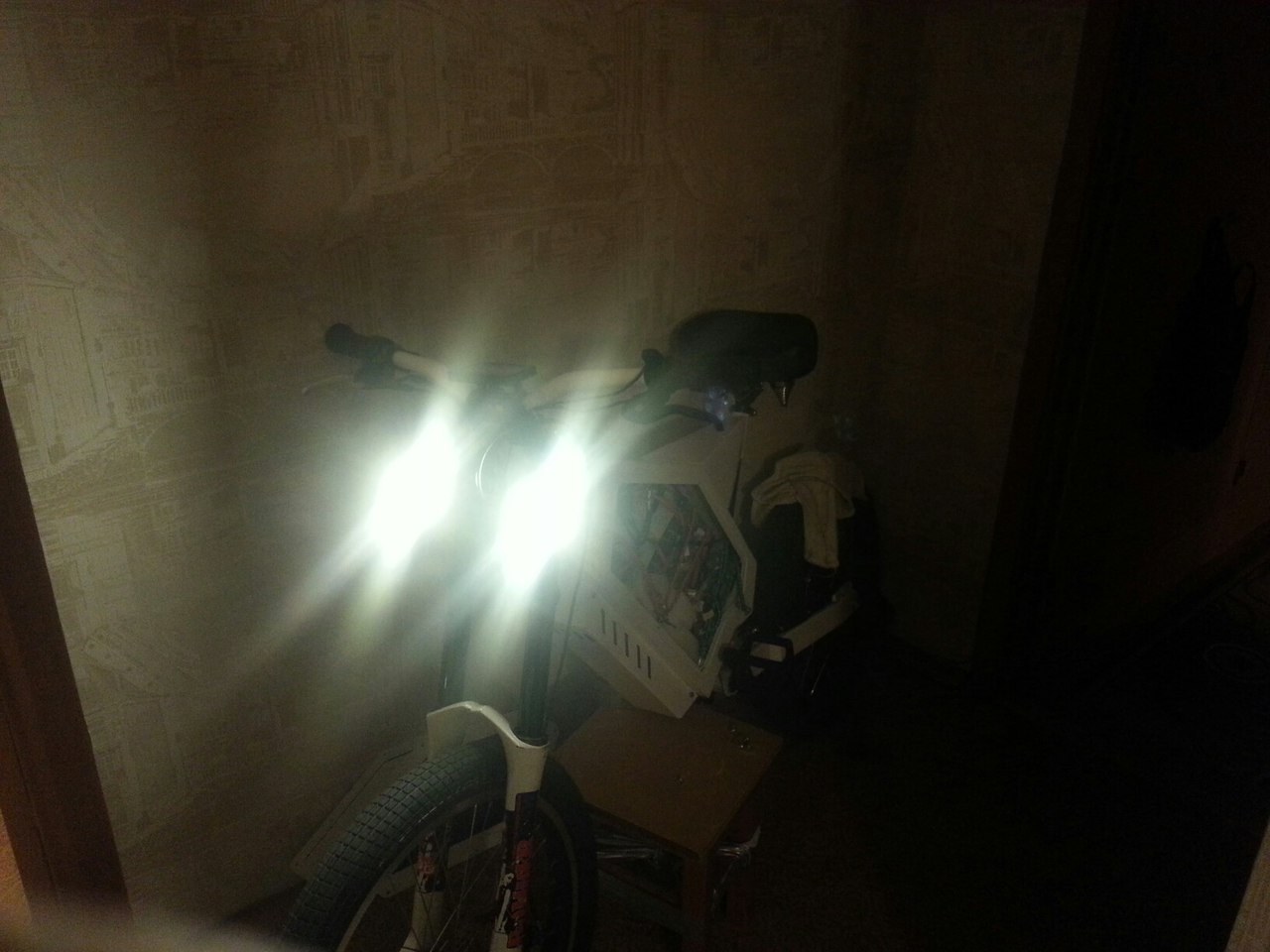

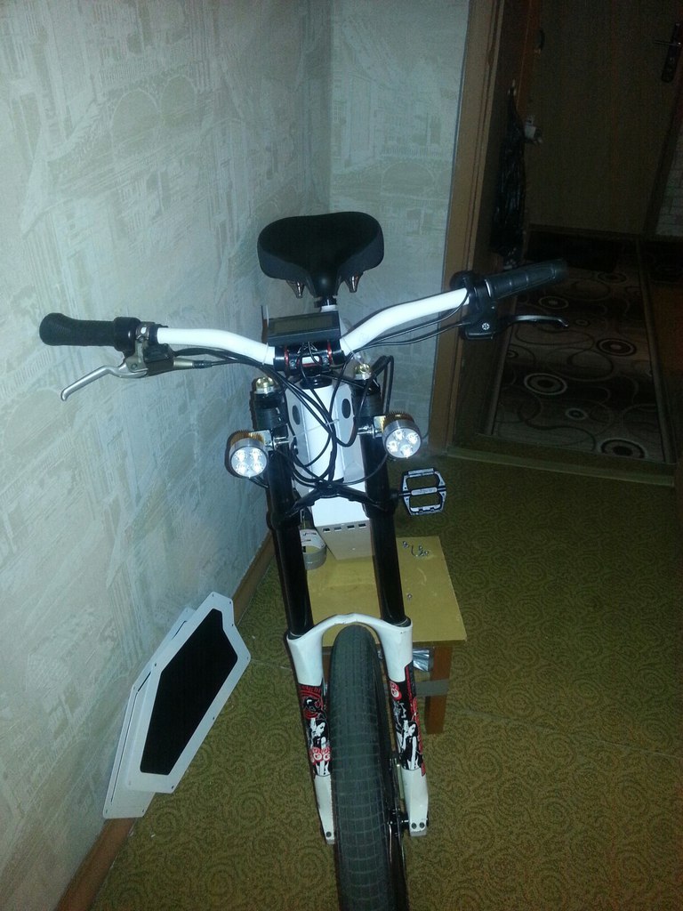

тем временем, конь прозрел!
[youtube]https://youtu.be/xUBvPE5K66M
Видео хреновастенькое, но светит мощно! Слепит.

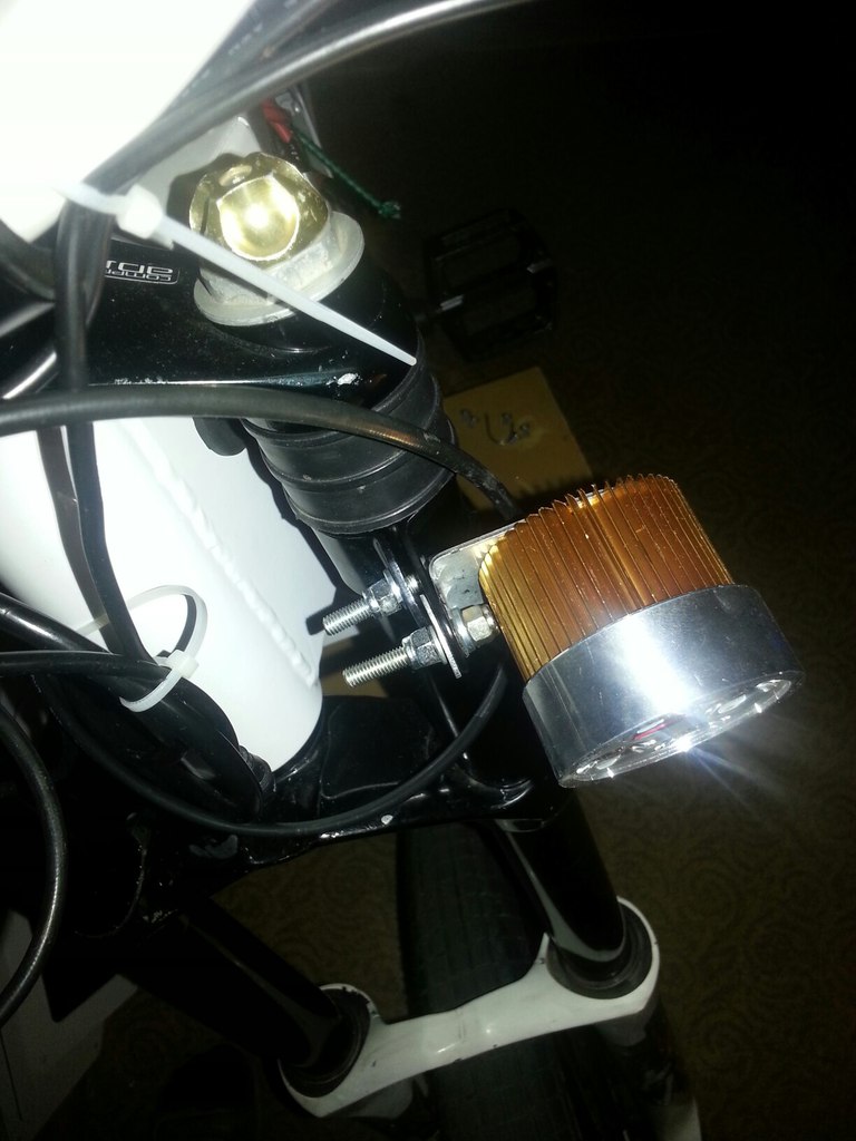

Широковато фары поставил, переставлю вровень с перьями вилки, только кронштейны угловые найти/сделать.

А-лайт установил? Доделаешь свет, если не сложно сделай миниобзорчик по работе, по режимам. Фары я так понял по 12вт(3х4)? В полутемной комнате бесполезно тестировать, надо на улице ночью бимшотик и в яркий день со стороны.

Шпильки потом подрежу, когда уши фар поменяю.

Не вопрос, только bLight, функционал аЛайт мне показался избыточным: из света нужен только строб "на гудок" и для пробки, а это есть у бЛайт.
Я изначально хотел 2х12 - ближний, 2х50 - дальний. Ну короч дальнего не будет :) с таким ближним он не нужен.
И комната не темная, люстра включена! Это камера затемнила все, т.к. свет фар слепит.

[user]Unhis[/user], Поделись с необразованным- это какая то хитрая плата на головной свет?
Где достал? сколько стоит? как подключается?
Я головной свет просто на батарею на прямую запитал. :ah: (внутренний драйвер фонарей позволяет от 12 до 80 вольт)
acyd
https://electrotransport.ru/index.php?topic=25554.0
можно у [user]atred[/user]-a заказать, можно самому сделать, простая и надежная, совместима с убер задним фонарем (чтоб стопарь от геркона работал)
