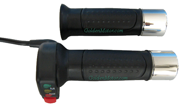

А ручка газа у тебя такая или такая?
SergBel
И та и эта, я хочу заказывать http://www.ebikessf.com/clyte-half-twist-throttle и этот прибор http://www.ebikes.ca/drainbrain.shtml вместо велокомпа.

Прошу прощения, в предыдущем моём посте ссылки неправильные. Чтоб внести ясность я спрашивал о такой
и такой
Они только по Штатам и Канаде шлют. Или нашёл где-то в другом месте? А то мне приглянулась вот такая газулька: http://www.ebikessf.com/clyte-thumb-throttle. У GM аналогичная с индикатором уж очень паршиво смотриться.
SergBel
Да именно такие мне и прислали, под палец не подходит, рычаг пальца пересекается повышающим рычагом передач, а если вращать оносительно друг друга становиться неудобно, у меня в мотор с круизом, поэтому для могу использовать половинную ручку, а так конечно под палец очень удобно
