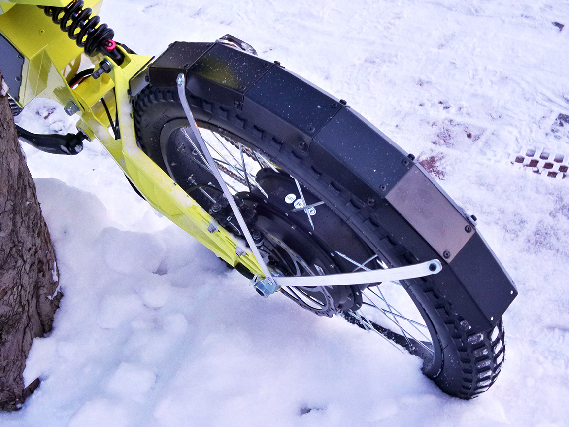

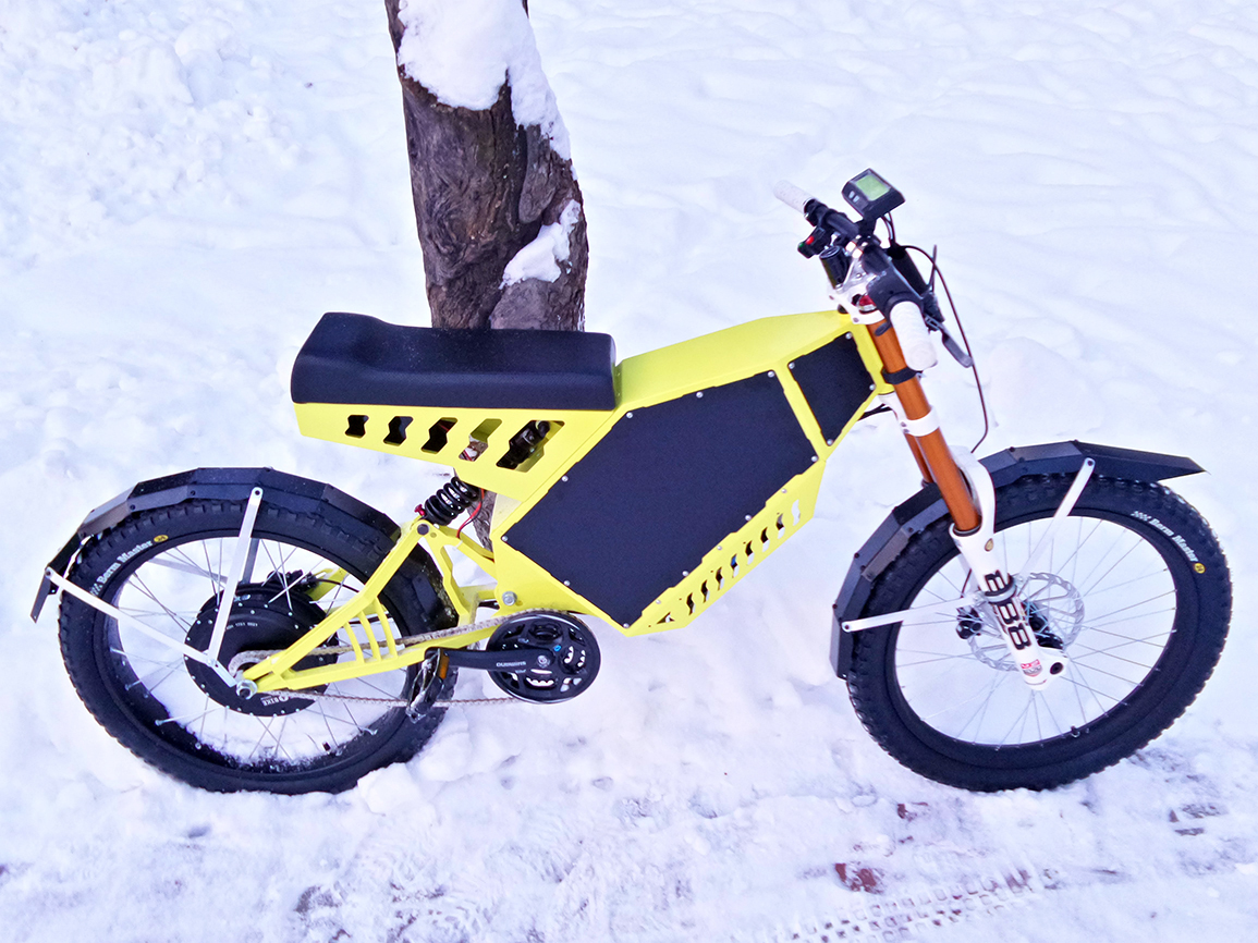

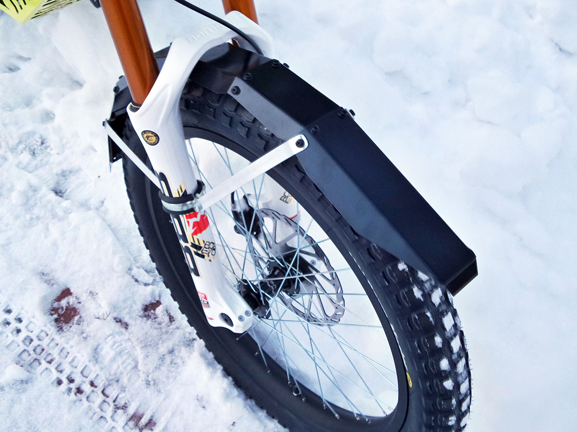

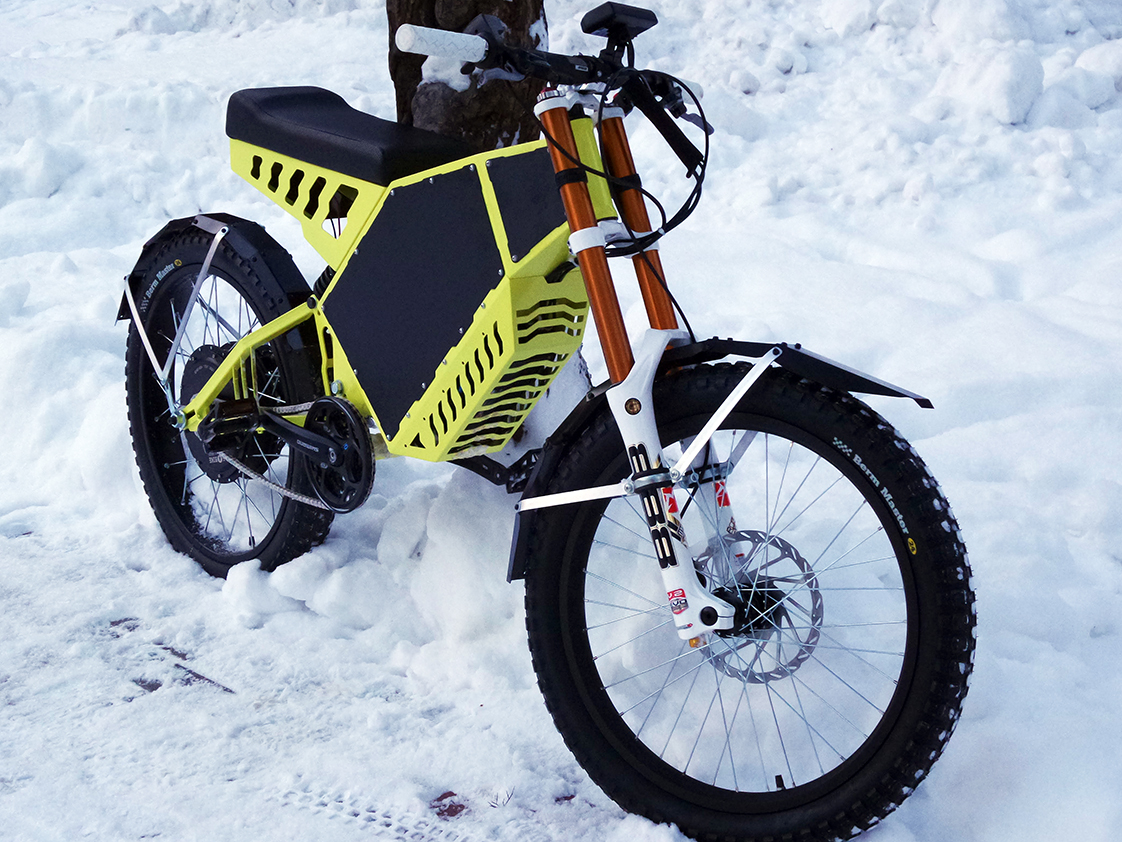

Разработаны и протестированы модульные крылья для покрышек 24"-26", шириной 80мм.

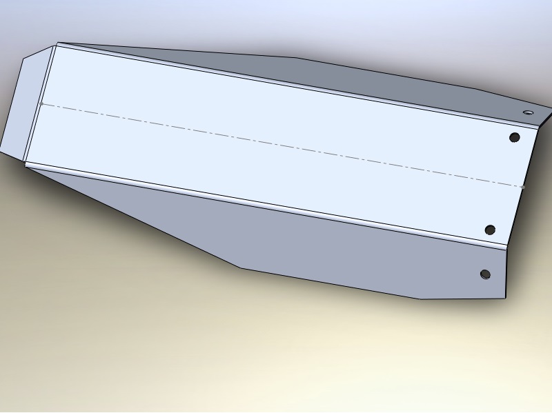

Сначала появилась идея сделать крыло, которое можно произвольно удлинить при необходимости:
Передняя часть крыла имеет специальный небольшой загиб, отсекая летящие вперед брызги:
Конструкция в сборе, 9 элементов. Соединены на заклепках или на винтах м4:

eTyson
Возможно и функционально, но на вид - жесть((...
Garpun
Угловато смотрится . Скруглить - прокатать в вальцах не помешало бы.

Макс81
На вид - с стиле наших рам, серии Телепорт  B-)
Мы специально ушли от круглых форм, чтобы подчеркнуть единый стиль.
Добавлено 24 Янв 2018 в 23:08
Вы же понимаете, что это будет тогда "как у всех"  :kidding:
Но за идею - спасибо

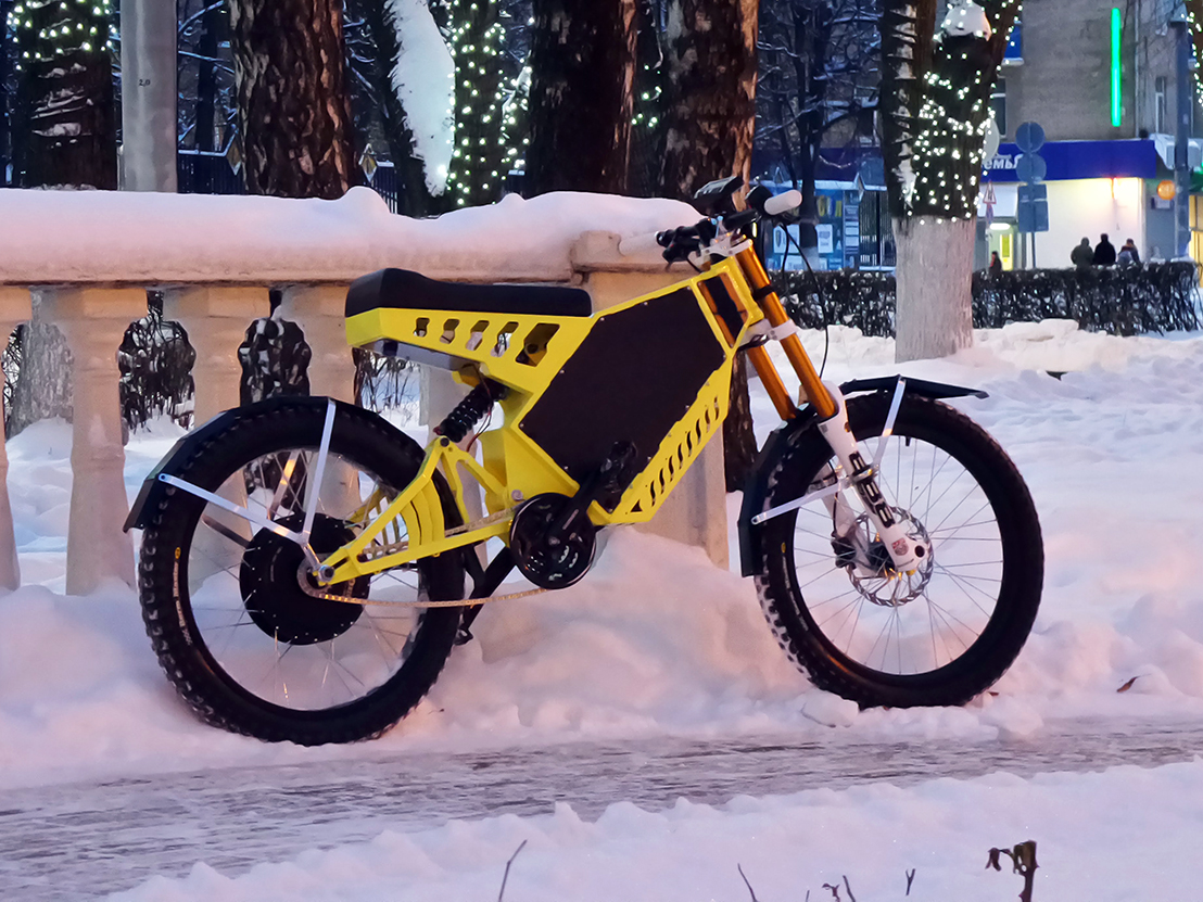

Макс81
Крылья из алюминиевого сплава АмГ3, 1.0мм, порошковая покраска сборки.
Вес переднего 300 грамм, заднего 350 грамм.

eTyson
[user]Макс81[/user], пойми, имхо, у большинства опытных коллег такая дискретность крыльев будет ассоциироваться только с отсутствием соответствующей технологии обработки металла, а не со стилем...
Мангал мангалом мангал погоняет...
При всем уважении...
Макс81
Странно, никогда не думал, что при взгляде на что-то будет ассоциации с неимением чего-то, так наверное думают только перфекционисты  :kidding:
Я бы мог пойти в магазин и купить крылья из жести или пластика полукруглые, но для моих задач этого не надо.
Мне нужны крылья - какие именно я хочу, чтобы были удобны в монтаже - сделаю любую окружность, достаточно просты в установке.
И они будут долговечны, т.к. это отличный материал.
Спасибо за мнение.
